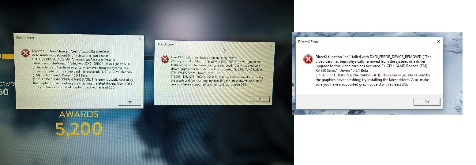

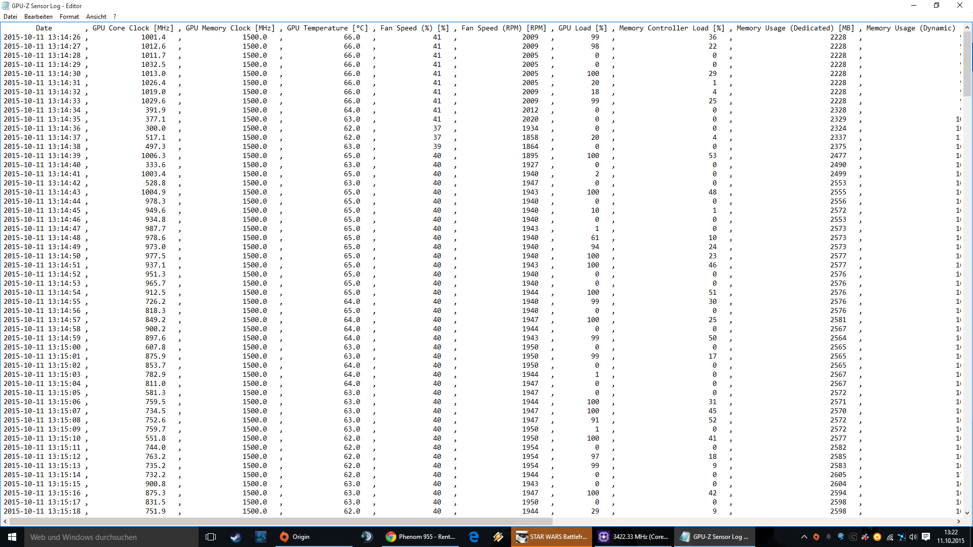

genau das steht bei mir auch. und was hats auf sich mit dem gpu load?
SALZMANN4000
- Jan. 2007
- 973
ja 2. monitor mit ts, evtl. auch chrome
