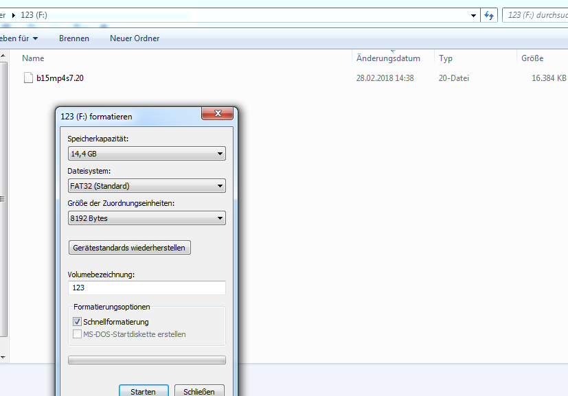

Habe mein USB stick formatiert auf FAT32 aber die Datei wird in den BIOS nicht angezeigt. Habe sowohl die entpackte als auch die ZIP Datei drin gelassen. Beides wird nicht gezeigt.
Aber der Stick wird erkannt?
Anschließend diese Datei herunterladen : 7.20 Global
Die dann entpacken und auf den Stick kopieren.
Dann neu booten und ins Bios gehen oder evtl. wird das neue Bios schon kurz nach dem Start erkannt.
Werden Dir nach dem Start F-Tasten ( F6,F8, usw.) angezeigt die Du drücken könntest?
Ja der Stick wird erkannt. Und ich habe das genau so gemacht wie auf dem Bild. Es funktioniert trotzdem nicht.
Ja die F8 bzw. Entf Taste drücken wird mir angezeigt um in die BIOS zu kommen.
Die ZIP Datei enthält außerdem nur eine Datei und keine .exe Datei. Ist das normal?

Benutze mal einen anderen Stick oder stecke ihn direkt in den USB-Port am Motherboard ein. Wenn beides nicht klappen sollte, schnapp Dir die Kiste und lasse es bei einem Händler um die Ecke machen. Das kostet nicht viel. Ansonsten bin ich nun auch mit meinem Latein am Ende.

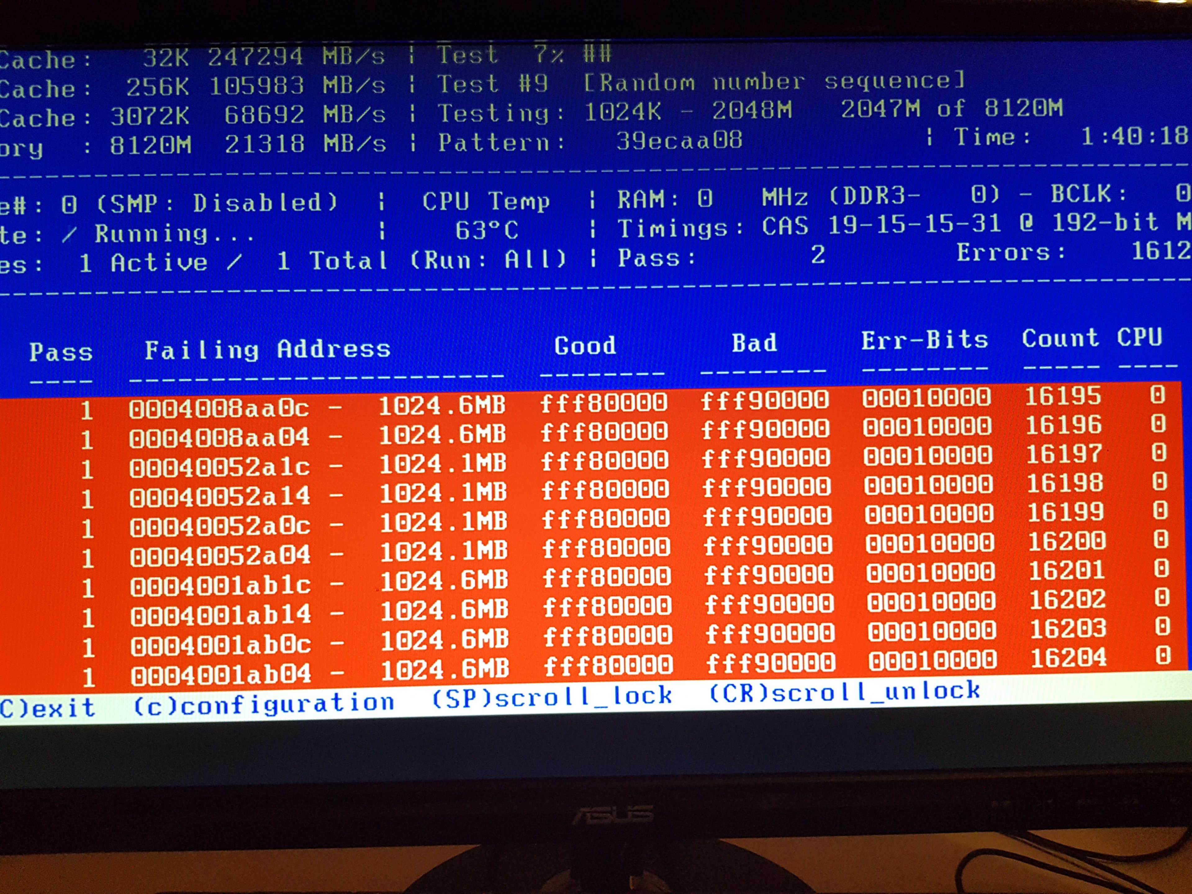

Okay. Ram wieder auf 1,2 V. stellen und dann mit diesem Prog. den RAM testen.
Memtest86+
Das weiß ich jetzt nicht aus dem Kopf. Kann aber schon ein paar Stunden dauern.

Okay und worauf muss ich denn achten? :D Ich lasse es einfach mal über Nacht laufen und welches Ergebnis sagt mir dann ob es Fehler beim RAM gibt?
Lass es erst mal laufen ....

Ich würde mal behaupten es liegt an einem oder beiden RAM Riegeln... Werde beide nochmal einzeln testen und falls es nur einer oder doch beide sind, sende ich die mal an den Hersteller, die Dinger haben noch Garantie oder etwa nicht?
