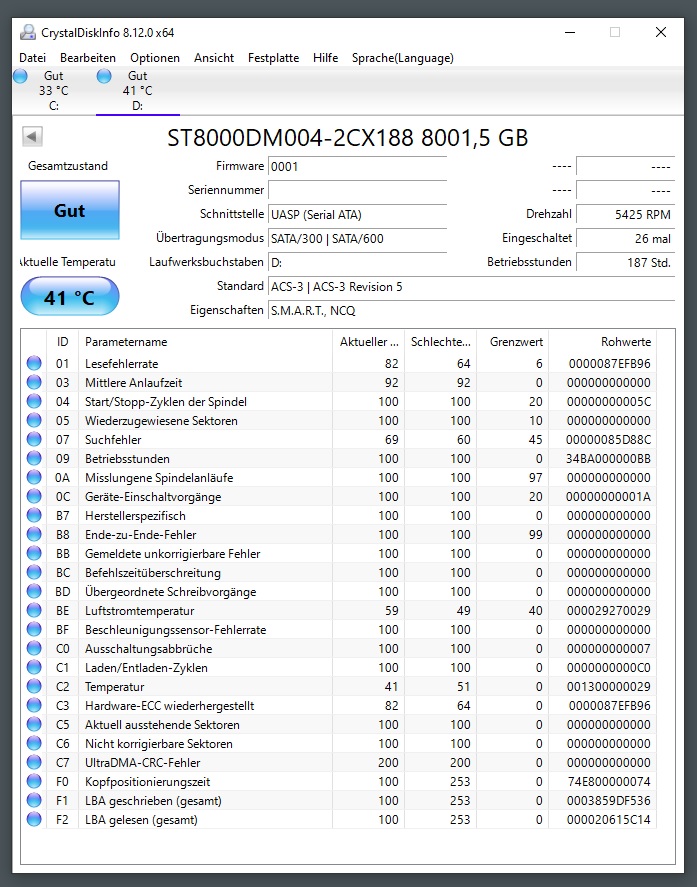

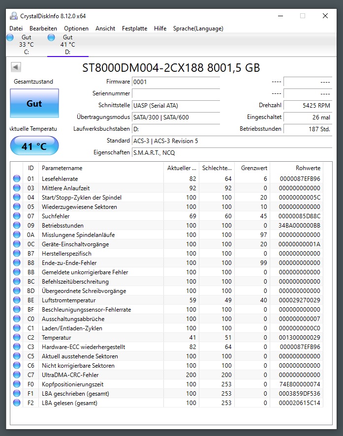

Da Du dich ja mit FP auskennst, hier noch mal ein Scrennshot der Smartwerte.
Sind die deiner Meinung nach soweit in Ordnung? Gruß

Gerade das ist ja der Witz hier, die SMART Werte sind in Ordnung, keine Auffälligkeiten. Auch mit den anderen externen HDD gibts keine Aussetzer, nur mit der Seagate, die aber an einem alten PC wiederum einwandfrei funktioniert....
Reaktionen: Vitrex2030
