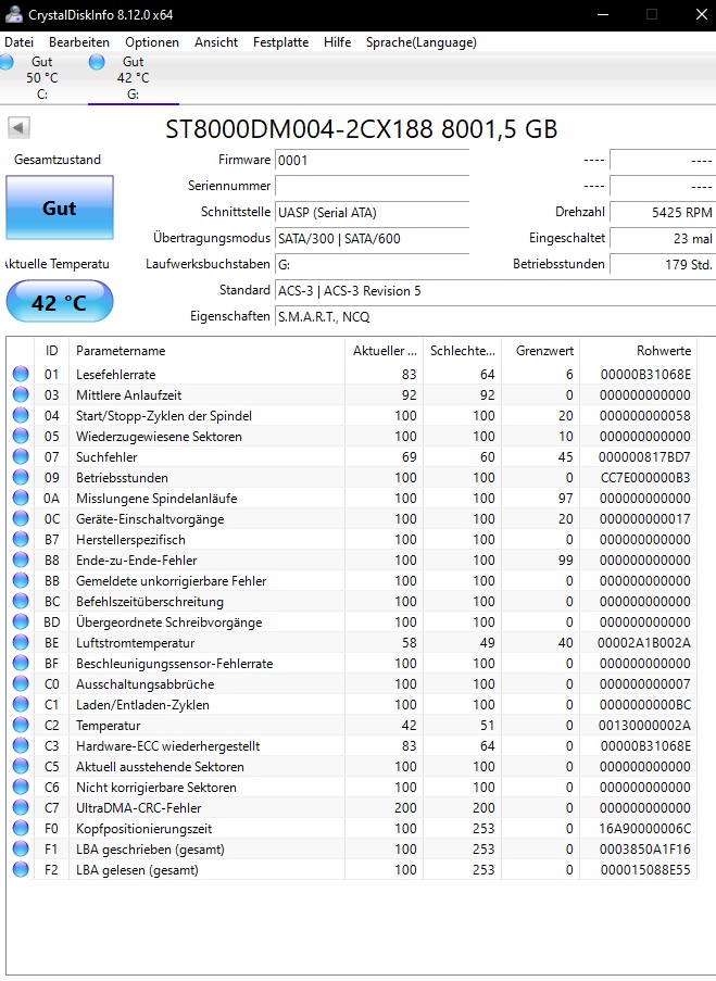

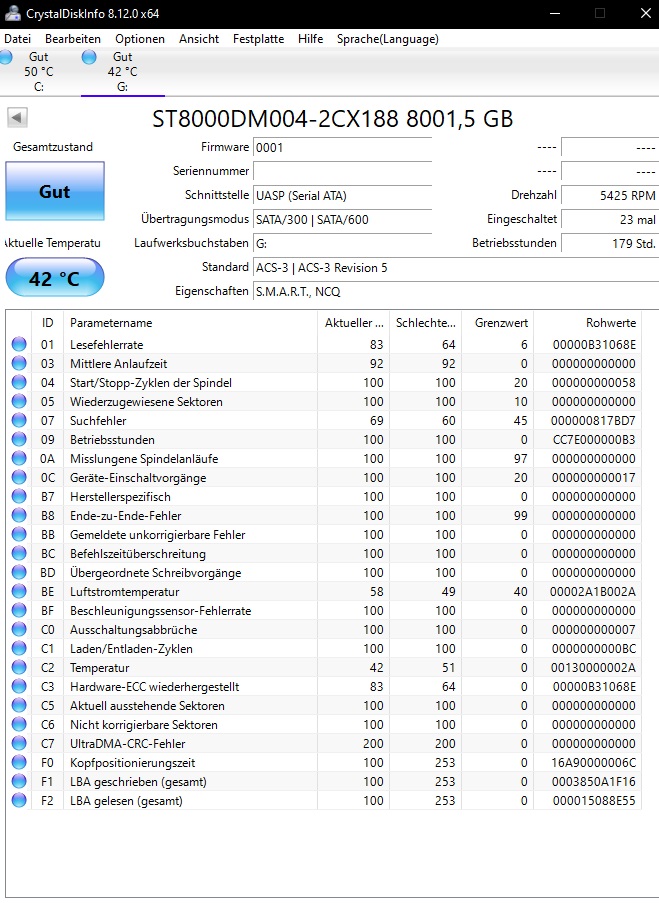

Crystaldiskinfo gibt details zu den Smartwerten. Lass das mal laufen.

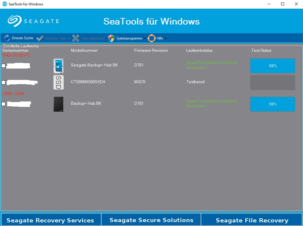

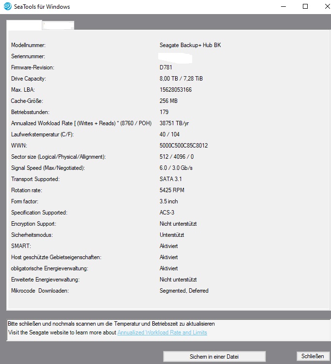

Mach' doch mal 'n Benchmark von der Platte, mit Crystal Disk Mark, und teste sie mit den Seatools.

Die hohen Hardware-ECC Fehler (Wert C3) kommen mir bedenklich vor. Ich würde das Teil erstmal nen Tag lang vollformatieren und dann beobachten...
Benchmark sehe ich keinen, und mit Seatools wurde wohl nur der Kurztest ausgeführt. Da müsste es doch noch einen erweiterten geben?

Wie gesagt, es wird eine große Zahl an Hardware-ECC Ereignissen angezeigt.
Die Platte liest einen angeforderten Sektor, prüft die Checksumme und stellt fest, dass irgendwas an den gelesen Daten kaputt ist. Sie schafft es aber dann, anhand der Wiederherstellungsinformationen die defekte Stelle zu finden und zu reparieren (Hardware-Error-Correction). Sie kann also heile Daten ans System ausliefern, zählt aber für sich intern diese Ereignisse. Wenn das öfters passiert, kann es entsprechend aus Nutzersicht zu Verzögerungen kommen, also Video / Audio stockt etc.
Bei einer einwandfreien Platte sollte das nur in Ausnahmefällen vorkommen, dass die gelesenen Daten im ersten Check durchfallen und die erst repariert werden müssen.
Ich würde das Teil wie gesagt einmal komplett durchformatieren, also alles mal mit Nullen überschreiben. Wenn die Werte dann danach immernoch weiter hochgehen, würde ich davon Abstand nehmen, der Platte wichtige Daten anzuvertrauen. Es wäre dann nur eine Frage der Zeit, bis irgendwann so viele Bits kippen, dass die Platte das gar nicht mehr selbst korrigieren kann.
Suchfehler (07) ist meiner Meinung nach übrigens auch auffällig...
Reaktionen: Vitrex2030
Du irrst, bei Seagate wird immer die HardwareECC Rate mitgeloggt, die läuft ja auch bei jedem Lesevorgang, solange die Anzahl gleich der Anzahl der Lesevorgänge ist besteht kein Grund zu Besorgnis.
Zu 01 Lesefehler und 07 Suchfehler: ein bei Seagate zweigeteilt auszuwertender hexadezimaler Rohwert. Die ersten 16 Bit (erste 4 Stellen) sind die Fehler, die letzten 32 Bit (letzte 8 Stellen) die Lese/Such-Vorgänge.

Sehe auch keine Probleme, was die SMART-Werte angeht. Wenn's da was gibt, zeigt CDI hier "Vorsicht" an.
Mal komplett durchtesten, und 'richtig' formatieren (nicht "schnell"). Dateisystem ist NTFS?
Zusätzlich, wie schon geschrieben, Ereignisanzeige überprüfen, und Tools wie Process Monitor, Ressourcenmonitor, TM checken.

@EDV-Leiter : gute Idee, leider gibts aber nur 188 Lade/Entladezyklen bei 179 Betriebsstunden.

Ist nicht ganz korrekt, UltraDMA CRC Fehler z.B. tauchen nicht in der Bewertung auf. Da sollte man immer genauer schauen. Teilweise ist das Herstellertool besser, da CDI nicht immer richtig interpretiert.
