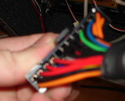

Ok, mein Seasonic kam heute an und ich habe ein kleines Problem damit:
Mein Motherboard: Asus A7N8X-E Deluxe mit 20-pin ATX Stecker.
Da das Seasonic mit einem 20/24 pin Stecker daherkommt dachte ich mir: "Perfekt, halt einfach nur den 20pin Teil anstecken und passt".
Denkste - es tut sich gar nichts...
Mein altes NT ist ein BeQuiet P4 - mir ist aufgefallen, dass die Pin-Belegung bei den beiden PSUs unterschiedlich ist:
Dort wo mein BeQuiet eine -5V Leitung hat, ist bei dem Seasonic gar nichts! Kein Kabel - ist das normal??
Anbei das Bild meines Seasonic Steckers.
Im Manual von Seasonic steht an der Stelle mit der Steckerbelegung dort: "NC" - sollte wohl No Cable bedeuten.
Ich bekomme in 2 Wochen ein ASUS P5W DH Deluxe, das Seasonic NT sollte eigentlich erst damit benutzt werden, aber ich möchte gleich mal ein defektes Gerät ausschließen.
Laut Manual des Asus P5W sollte auch dort an der Stelle eine -5V Leitung sein...
HILFE!!

Jo das P5W nimmt sich den 24er Stecker.
Trotzdem seltsam, das S12 hat extra einen 20/24 Stecker fuer aeltere Boards...
Sorry ich war vorhin noch etwas verschlafen, ich realisier jetzt erst grad die Sache mit dem "fehlenden Kabel".
Ich hab mir ganz ehrlich gesagt son Stecker im Detail noch nie angesehen.
Dafuer gibts ja Standards, wenn das im Manual von Seasonic auch so vermerkt ist, wird das seine Richtigkeit haben.
Die meisten neueren NT besitzen keine -5 V-Leitung mehr, da diese schon seit geraumer Zeit in der Praxis nicht mehr benötigt wird.
Näheres dazu hier (zugegeben auch keine sehr profunde Erklärung, hatte jetzt aber keinen Bock nach aufwendiger Googelei :p)
Jedenfalls ist der fehlende -5 V-Anschluss absolut kein Grund zur Sorge (hat mein aktuell installiertes NesteQ übrigens auch nicht und funzt einwandfrei :))
