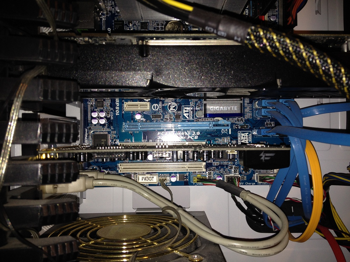

An für sich bin ich mit der Karte top zufrieden. Nur leider dieser Treiberärger.... Nun bin ich auf der Suche nach Lösungen. Wenn jetzt die Lösung ne neue Karte wäre... auch ok. Aber diese muss haben: 7.1 Ausgang analog ( für mein Treufel THX-System ), nicht mehr als 150€ und sie muss in meinen Rechner noch passen -> s. Bilder. Restlicher PC s. Signatur.
Wenn es eine softwareseitige Lösung gibt, dann bin ich aber viel mehr daran interessiert. Denn die Karte ist noch via PCI angebunden und wie mann sieht ist auf dem Board nicht wirklich Platz für eine PCIe-Karte, zumal in sehr naher Zukunft hier auch noch eine R9-280X rein kommt.

Du meinst den Steckplatz wo jetzt die GraKa drin ist?? Wieso nimmst nicht den 1x Steckplatz und zügelst allenfalls die GraKa?
Sieht ja nach einer 1 Slot Karte aus, die kriegst sicher unter.

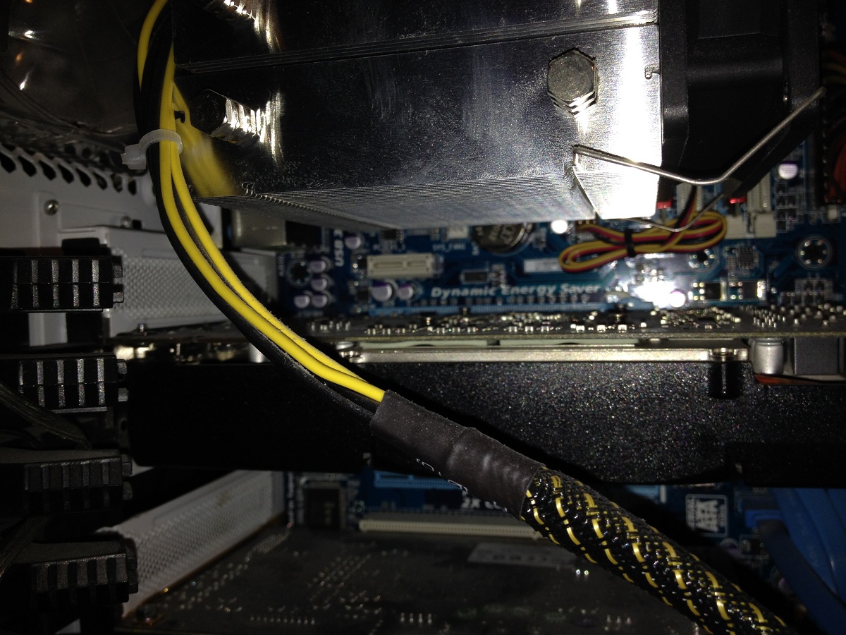

nein ich meine den Steckplatz im 2. Bild. Zwischen CPU-Kühler und Graka.
Deinen Vorschlag werde ich mir gleich mal ansehen.

Den kleinen hab ich übersehen... Müsste passen. War bei mir ähnlich eng bevor ich umgerüstet hab. Klick

Also zwischen Grafikkarte und CPU Kühler ist bei dir eigentlich genug Platz. Ich hab meine Asus Essence STX auch so verbaut (zwischen 7970GHz und Ninja 3).
