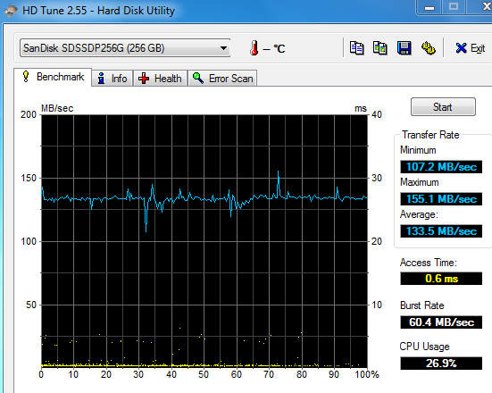

auf Grund diverser positiver Erfahrungen von Bekannten und Kollegen verbaute ich unlängst in das Notebook eines Kumpels (mehrere Jahre alt; Intel Dualcore, P965-Chipsatz, SATA2 (3 Gb/s), 2 GB RAM) eine 256-GB-SSD von SanDisk ( http://geizhals.at/de/sandisk_ssd_256gb_sdssdp-256g-g25_a848022.html ).
Grundsätzlich läuft nun auch erstmal alles, aber die Performance ist doch deutlich hinter dem zurück, was das Datenblatt der SSD verspricht und was ich erwartet hätte.

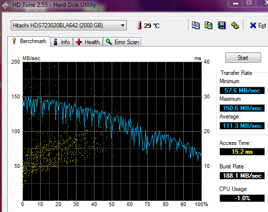

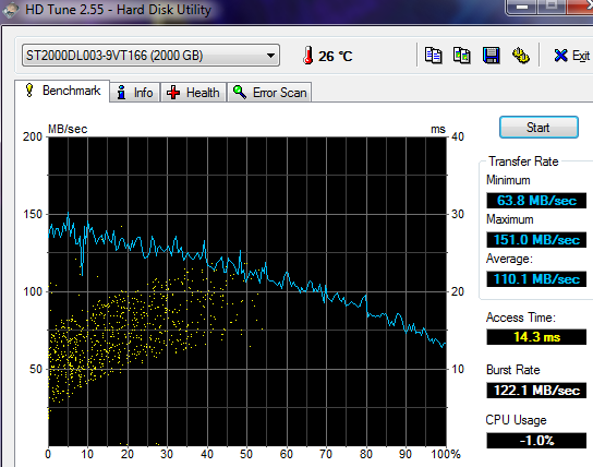

Deswegen habe ich mal "HD Tune" bemüht und die SSD-Performance gemessen, ebenso wie meine beiden normalen SATA-Platten (jeweils 2 TB) in meinem PC (Core i5-2500, P67A-Chipsatz, SATA3 (6 Gb/s), 8 GB RAM). Die Ergebnisse sind im Anhang.
Kann das so stimmen? Ist das normal? Mache ich was falsch?

Vor allem hast du die Wurzel allen Übels schon benannt. Der alte Chipsatz unterstützt nur Geschwindigkeiten bis SATAII, die vom Datenblatt der SSD sind max. Werte für SATAIII.
wenn du eine SSD Benchen willst nimm AS-SSD
ist AHCI aktiviert?
Das Board unterstützt nur max. SATA 3Gbits/s. Das 'limitiert' ein wenig. Wobei sich das in der Realität normalerweise nicht wirklich bemerkbar macht.
HD-Tune ist für HDDs gedacht und nicht wirklich für SSDs.
Wenn du deine SSD benchen willst, dann benutze AS-SSD und dann mit dem Ergbnis in den bereits verlinkten Sammler.
HD-Tune nicht wirklich für SSD geeignet, weil die Werte nicht stimmen und somit eine Vergleichbarkeit nicht gegeben. Ich habe die Erfahrung gemacht eine SSD (mit SATA2) ist nur ganz leicht und gerade merkbar in den meisten Situationen einem RAID (10), ebenso angebunden, überlegen.

SATA2 unterstützt doch theoretisch bis 300 MB/s ... da sollte in Verbindung mit einer neuen SSD schon ein bisschen mehr drin sein als 150 MB/s als Maximum.

Außerdem sollte man beachten, wenn Windows drauf läuft, dass die Benchmark-Ergebnisse nicht so hoch ausfallen, als wenn man diese SSD ohne ein OS anschließt. Da eben ein OS auf die SSD zugreift und somit auch Performance abgreift.
Aber die Werte müssen natürlich höher sein, aber wenn man SATA I (max. 150MB/s), SATA II (max. 300MB/s) und SATA III (max. 600MB/s), kann man nicht mehr erwarten. ;)

Es gibt beim Threadersteller keinen Optimierungsbedarf! Der Chipsatz und die Leistung der CPU vom Notebook limitieren da - siehe
...verbaute ich unlängst in das Notebook eines Kumpels (mehrere Jahre alt; Intel Dualcore, P965-Chipsatz, SATA2 (3 Gb/s) ...
wozu? wenn dann müßtest du schon werte des laptops mit der ssd mit werten des laptops mit hdd vergleichen. 2 verschiedene systeme direkt zu vergleichen bringt gar nichts.
Der SATA-Port wurde ja schon genannt. Aber was ist so schlimm an Minimum 107,2 MB/sec bei SSD gegenüber den 57,6 MB/sec bei der ersten HDD? bzw. den 15,2ms Zugriffszeit gegenüber 0,6ms bei der SSD? Allein die Zugriffszeit sollte bei kleinen Daten (aus denen das OS hauptsächlich besteht) Welten ausmachen.
Edit: Anschaulicher: Die minimale Transferrate hat sich fast verdoppelt und die Zugriffzeit ist auf 4% der HDD geschrumpft.
Ob SATA2 oder SATA3 hat praktisch nur minimale Auswirkungen (meist nur beim sequentiellen Lesen, alle anderen Werte spielen sich unterhalb 300 MB/s ab) Wenn AHCI eingestellt ist und Win7 oder Win8 NEU installiert wurden, kann man wirklich nicht mehr "tunen". Allerdings - sollte Windows nur rüberkopiert worden sein, oder gar XP laufen oder kein AHCI eingestellt sein.. Dann besteht Optimierungsbedarf. Aber Vorsicht: AHCI VOR der INSTALLATION des Windows einstellen, nachträglich geht nur mit Schwierigkeiten - der PC fährt erst mal gar nicht mehr hoch.
