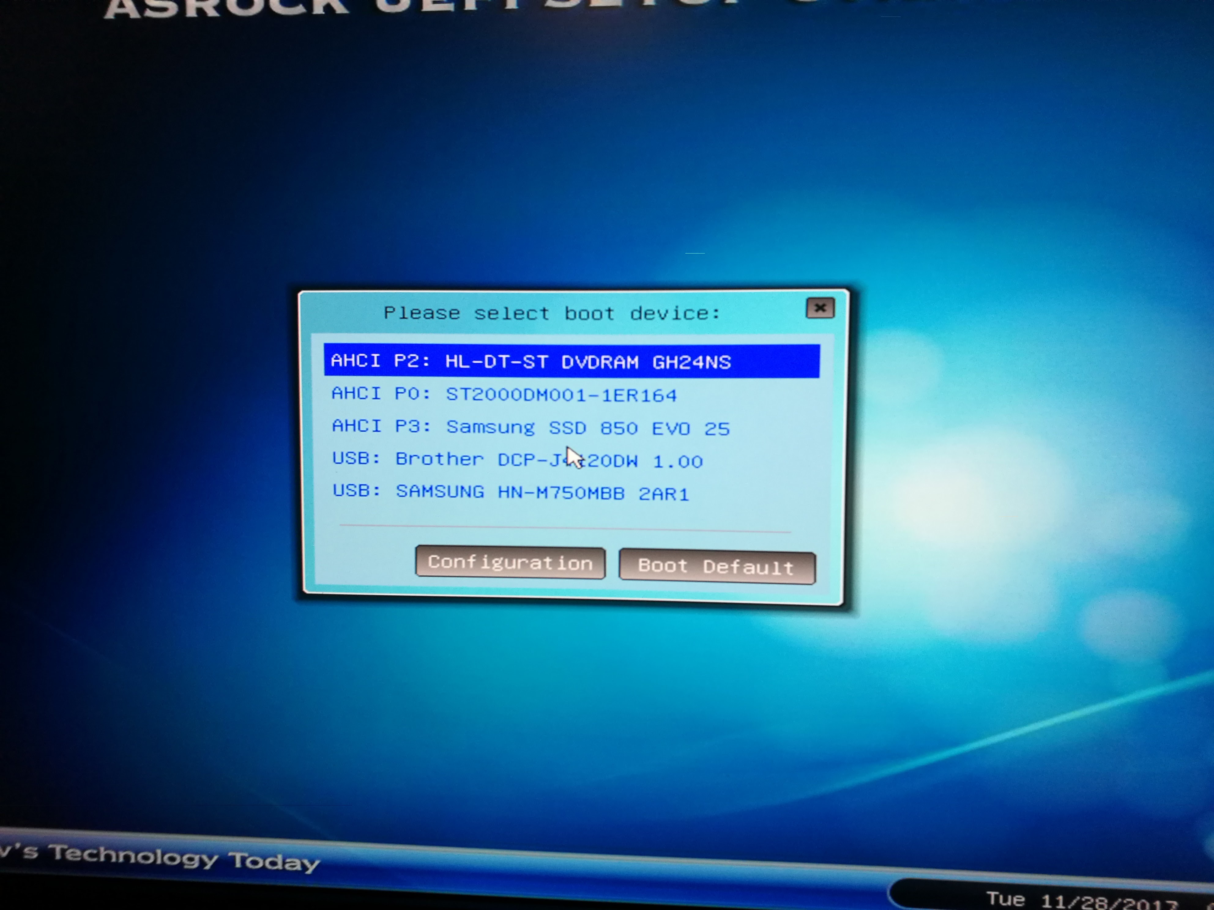

Habe mir eine neue (größere) SSD zugelegt und bin ein wenig ratlos.
Wenn ich den Computer starte, meldet sich das System und sagt, ich soll ein bootfähgies Medium anschließen. Im Bios kann ich meine SSD auch nicht finden bzw. auswählen. Starte ich aber das Boot-Menü ist die SSD auswählbar und startet dann normal.
Woran kann es liegen?

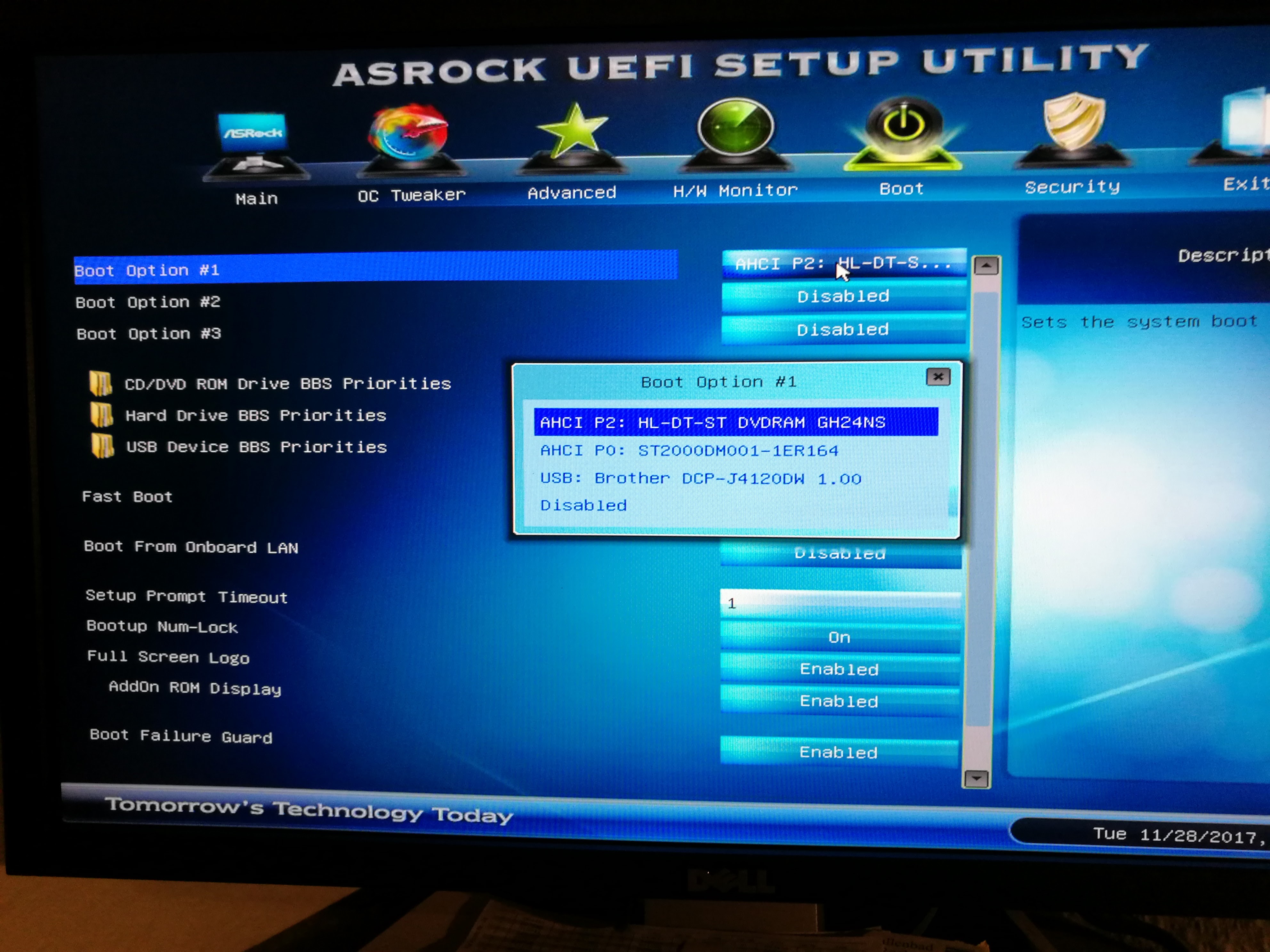

du must im UEFI auf dem ersten Bild bei Hard Drive BBS Priorities die HDDs/SSDs untereinander auswählen, welche an erster stelle stehen soll, wenn du da deine SSD wählst, wird sie auch darüber mit in der Boot options Liste mit angezeigt

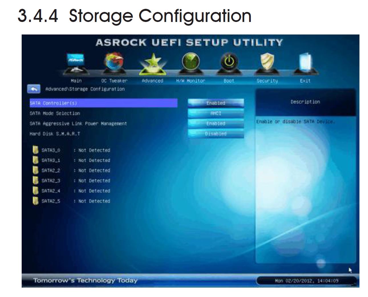

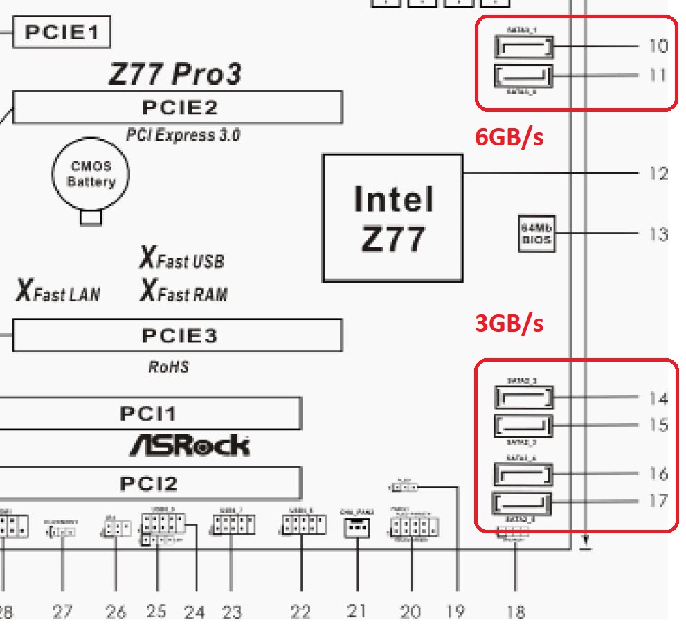

Deinem Handbuch entnommen (ASrock Z77 Pro 3)...
Fokus auf die schnellen Anschlüsse (SATA3)
Die erste SSD sollte auf SAT3_0 oder _1 stecken...
Die zweite SSD sollte auf SATA3_1 oder _0 stecken...
Dann ist mal Sicher das das was schnell arbeiten kann (die SSDs) auf den schnellen Ports sitzt...
Die HDD und das DVD sollten auf den SATA2 Ports stecken.
In Bios sollten nun die SSDs sowie die HDD zu sehen sein...

@bisy: Vielen Dank für deinen schnellen und treffsicheren Tipp. Es läuft!
