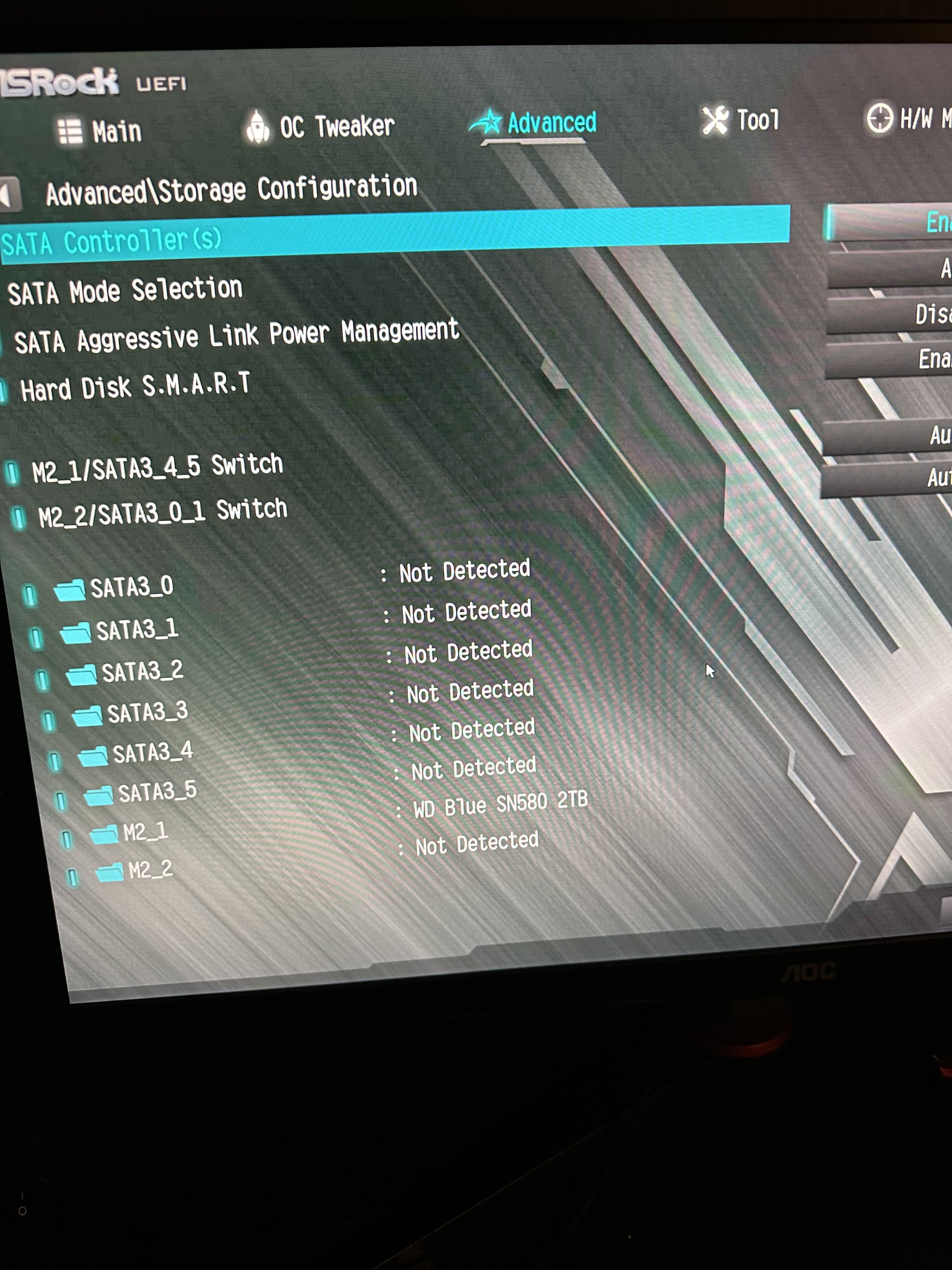

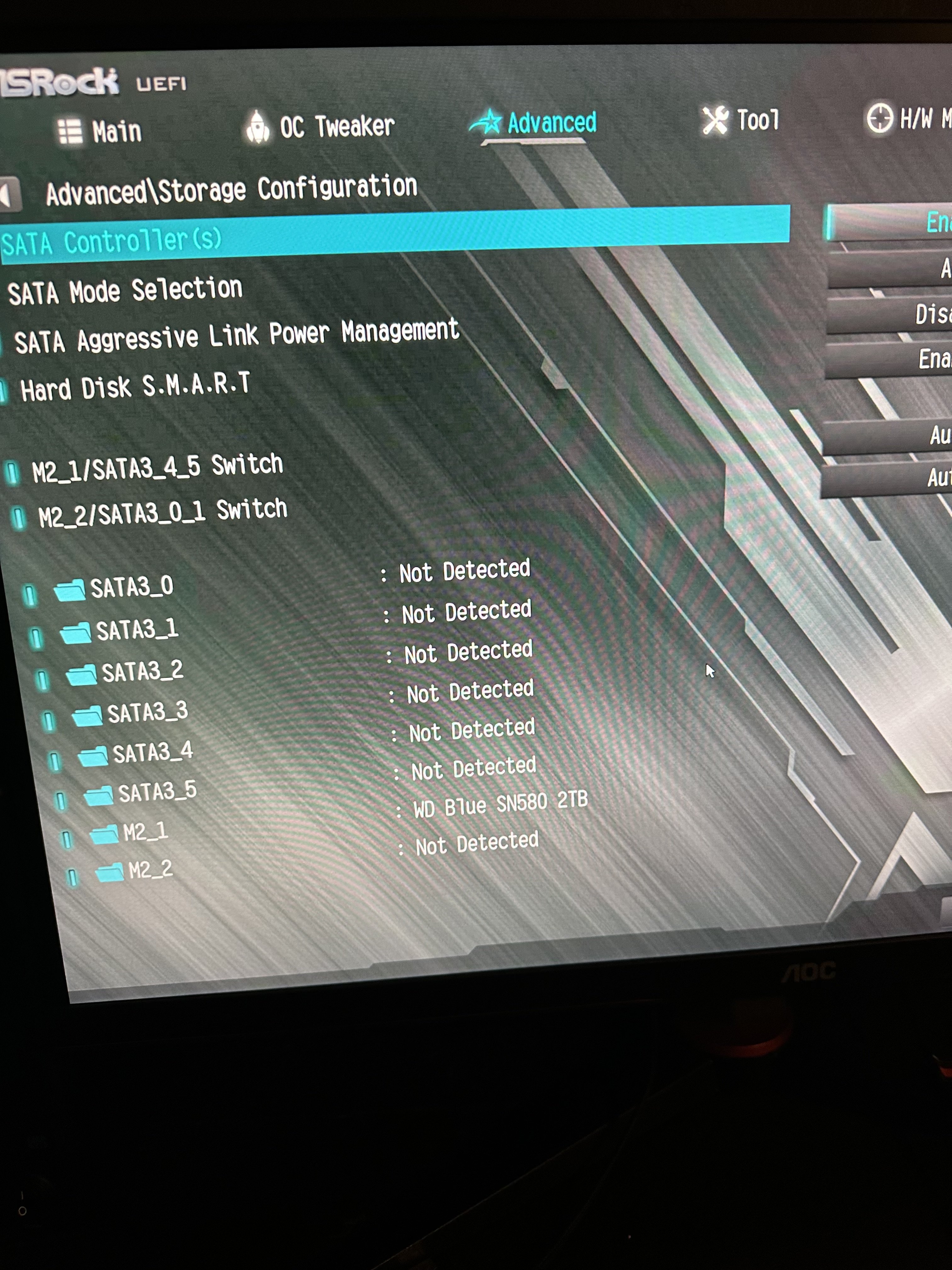

ich habe eine neue SSD (WD Blue SN580 2Tb) in den zweiten M2 Slot von meinem Mainboard ( As Rock Z390 Pro) eingebaut. Die Festplatte wird aber weder im BIOS noch im Gerätemanager angezeigt.
Habt ihr eine Idee woran es liegen könnte?
SSD nicht richtig im Slot installiert. Oder sogar DOA.
Vielleicht ist auch der M2:2 Slot defekt.
Funktioniert die WD denn im M2_1 Slot?
Tatsächlich, in dem anderen Slot wird die SSD erkannt. Ist jetzt nur doof weil auf der anderen Windows drauf ist.
Deutet es daraufhin, dass der zweite Slot kaputt ist?

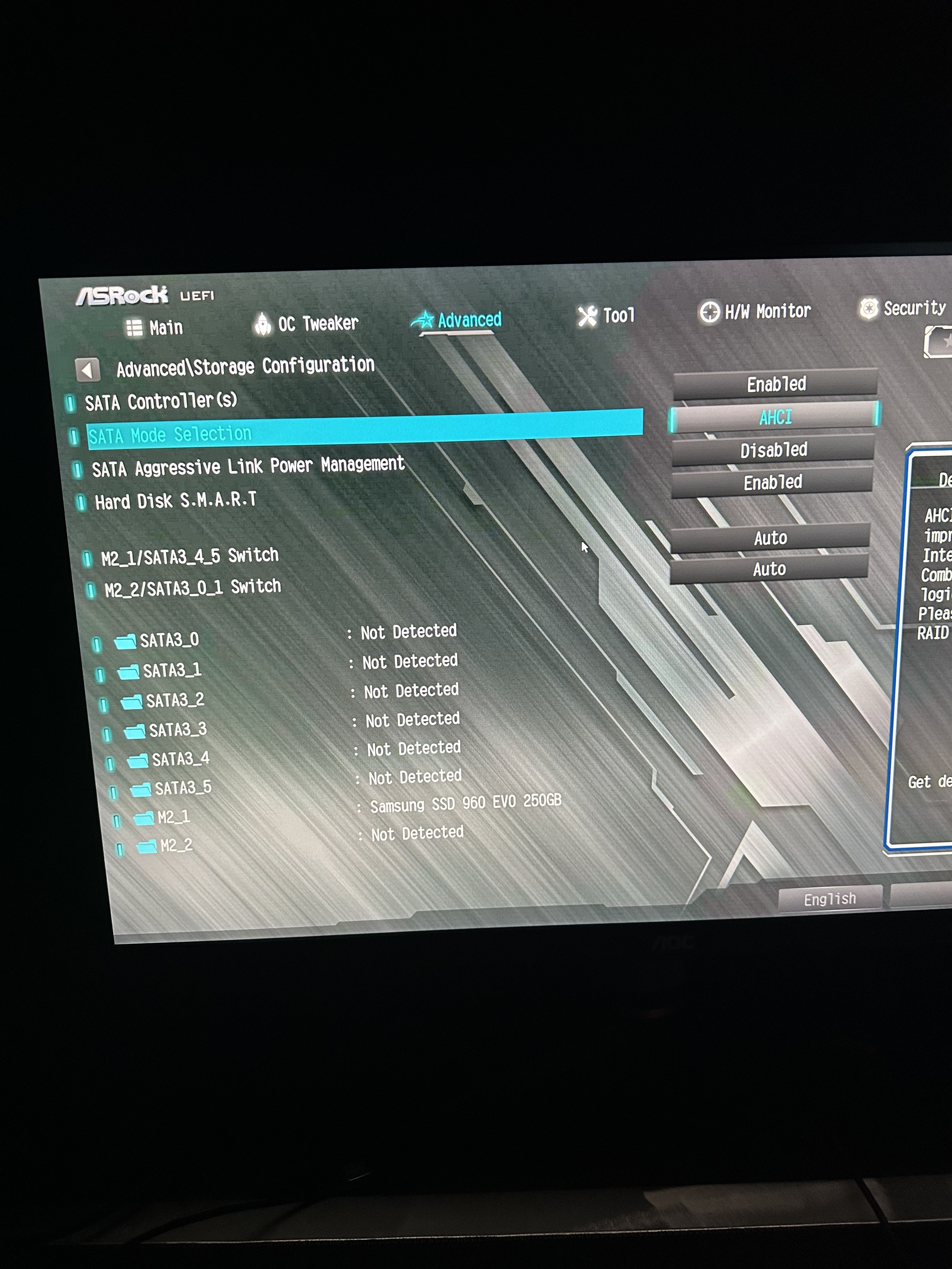

Dann steck die doch mal in den zweiten Slot und guck mal, ob da dann die alte SSD erkannt wird, wenn ja, lass es doch dann so
Reaktionen: Pattesson

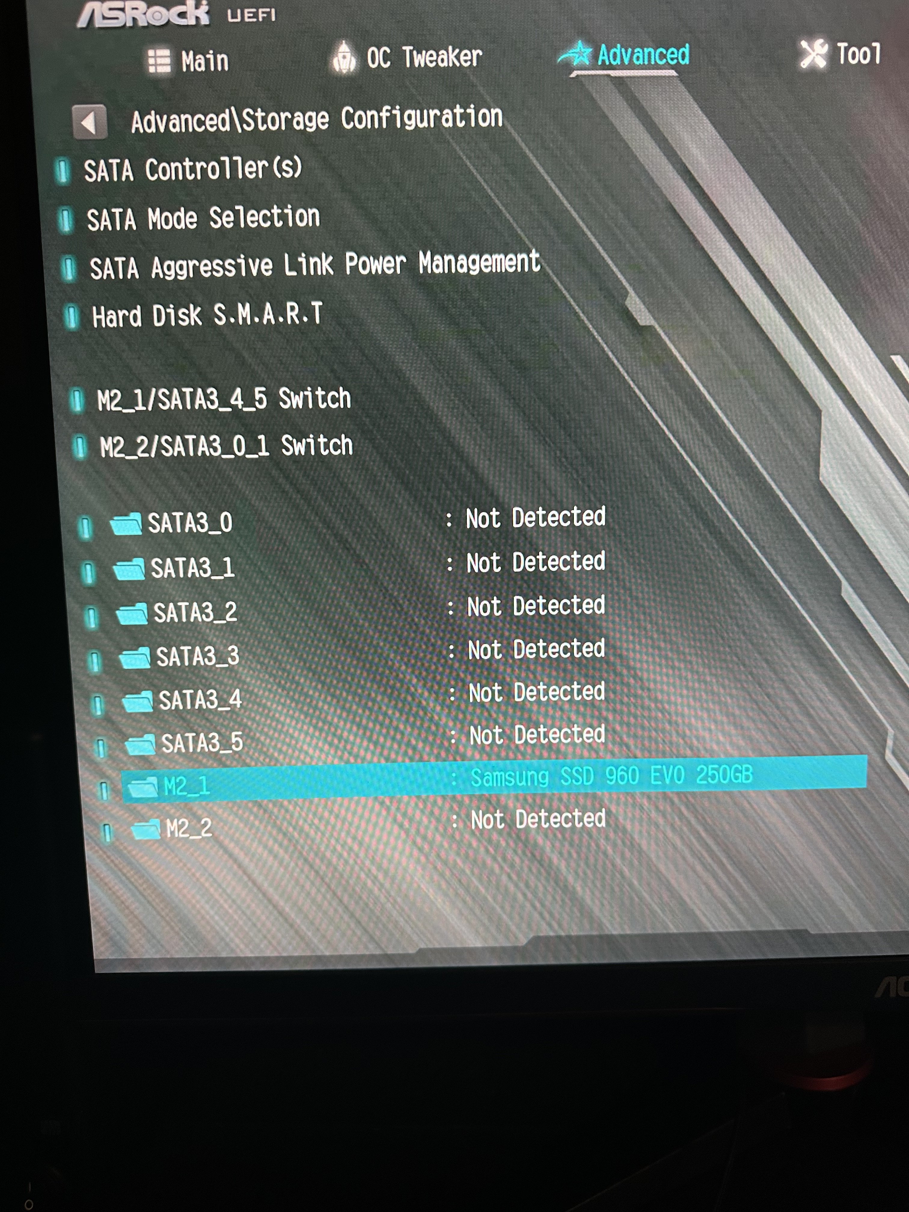

Die alte SSD wird aber in dem zweiten Slot erkannt! Dann funktioniert ja doch alles. Verstehe ich trotzdem nicht so ganz
Reaktionen: gimmix
Steck doch mal die Boot-SSD in den M2_2 und guck was passiert. Wird die auch nicht erkannt?
Wenn ja, kann wirklich der Slot defekt sein.

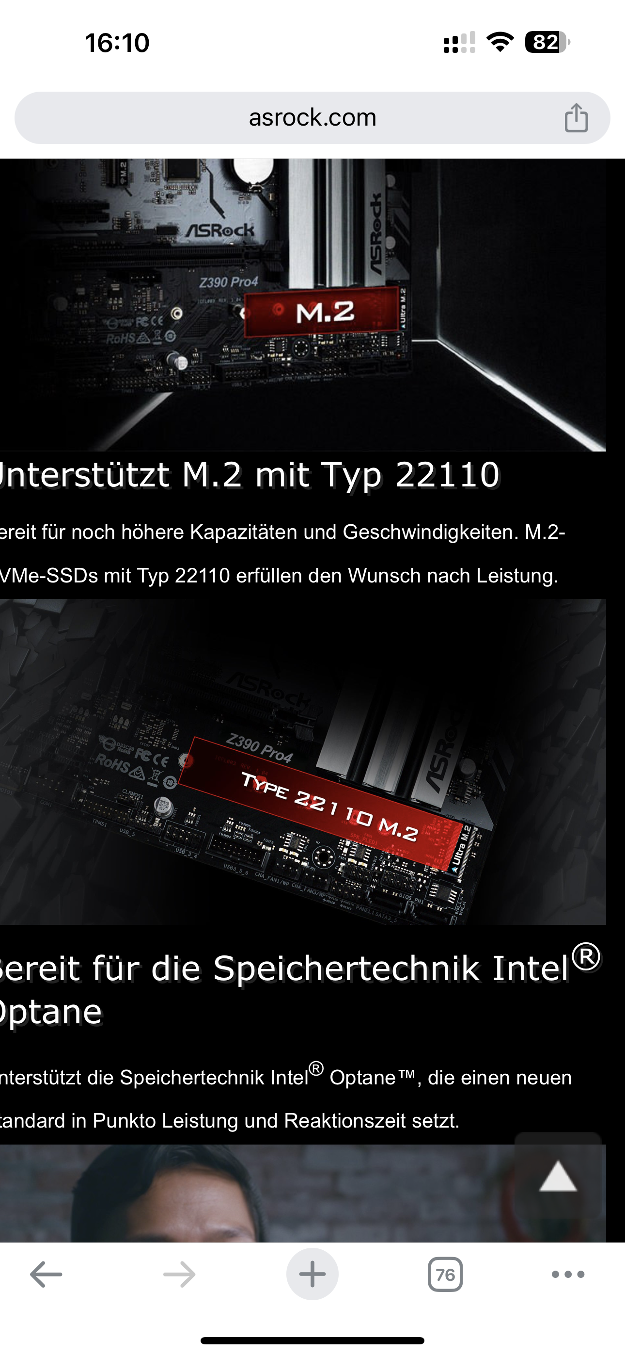

Hi
Na die 250GB , kannste doch wohl verkraften oder :D
Zur einer evlt. lösung !
Funktioniert denn (nur die) Samsung 960 Evo im 2.Slot ?
Vlt. ist der 2. Slot ja nur SATA angebunden !
Dazu müssen wir allerdings noch wissen , was aus deiner Sicht der 2. Slot ist (einfach makieren) !

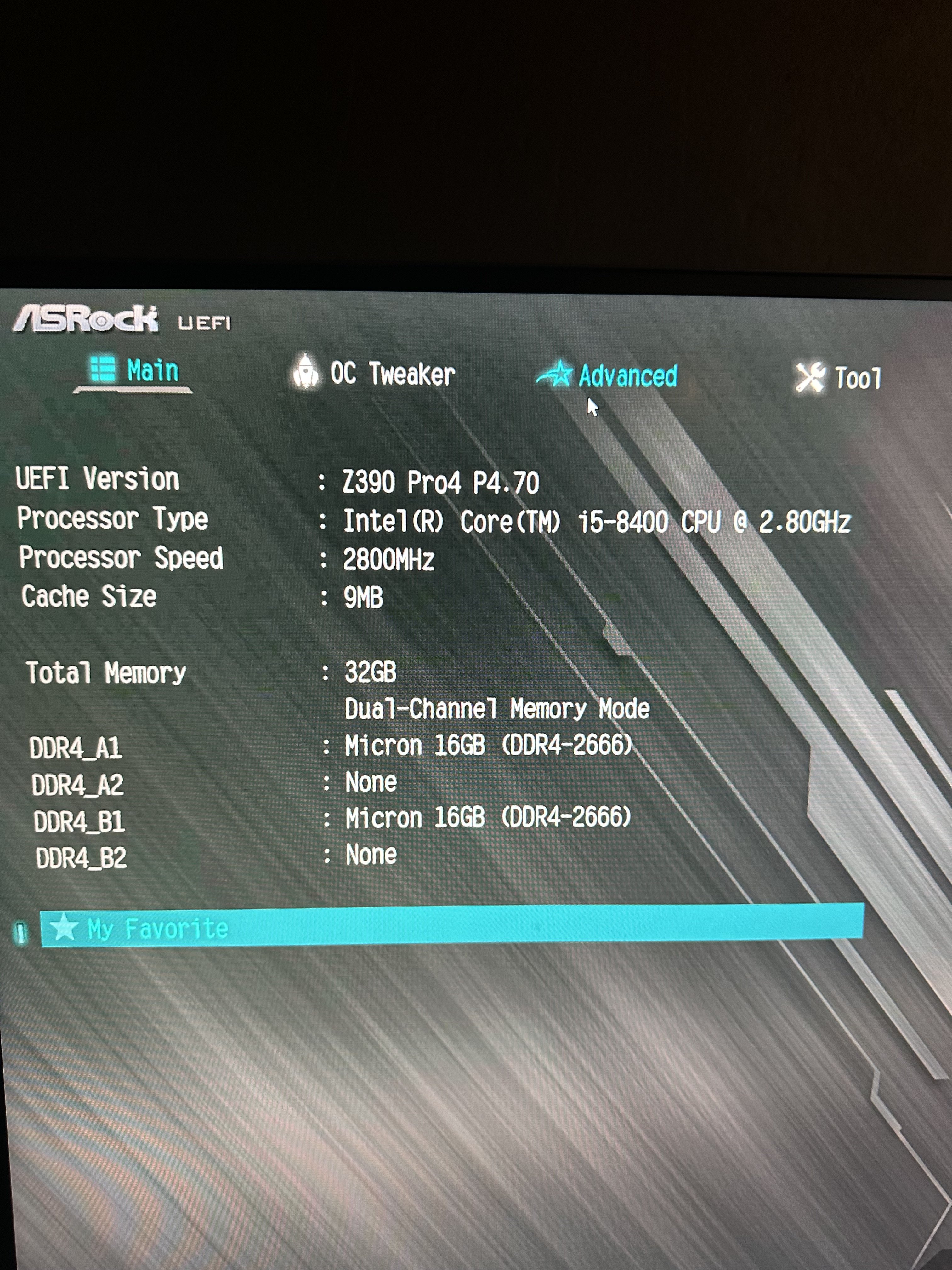

Du hast das Pro4 ?
https://i.ebayimg.com/images/g/hK4AAOSwk9NiGZtJ/s-l1600.jpg
