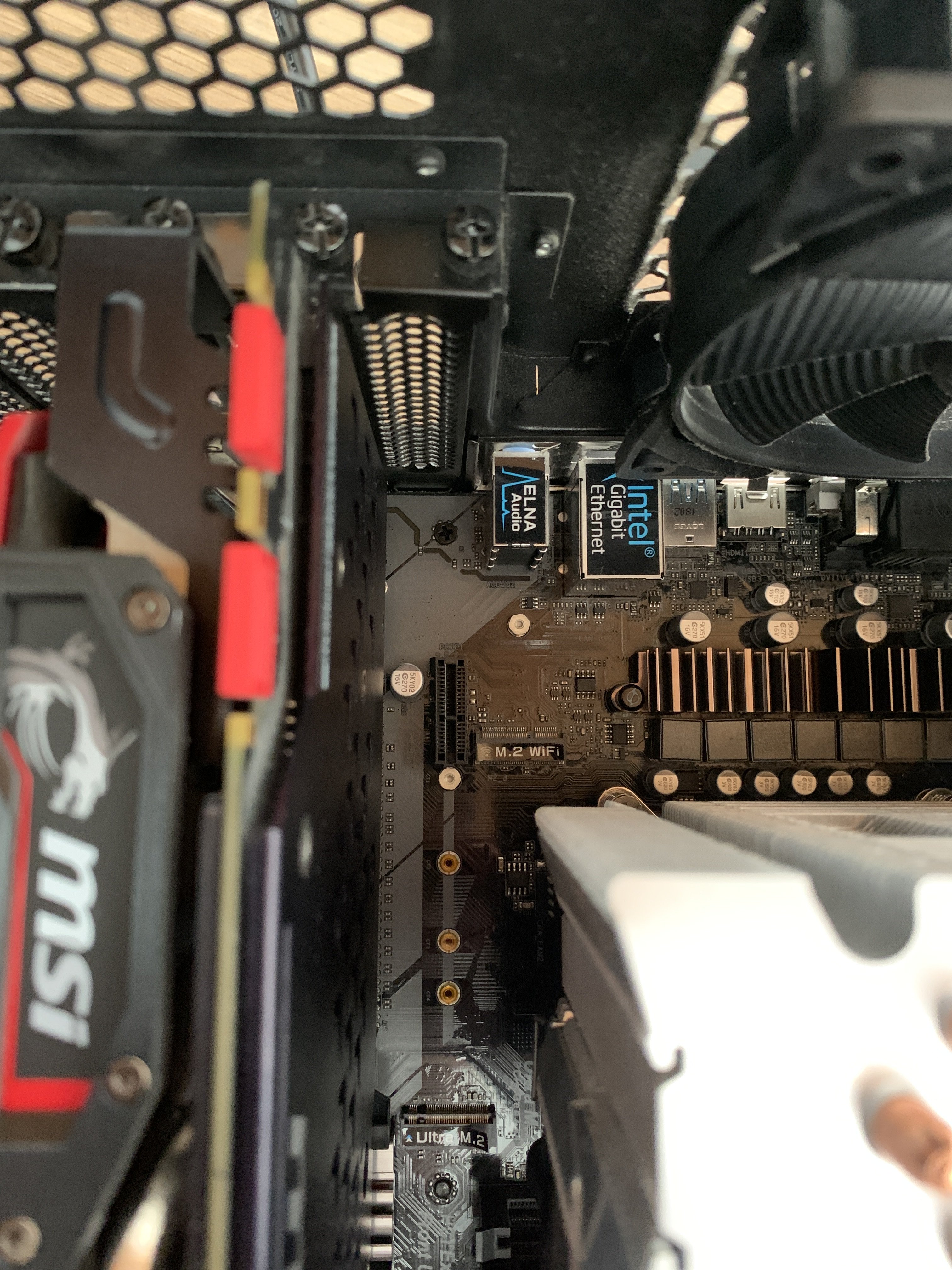

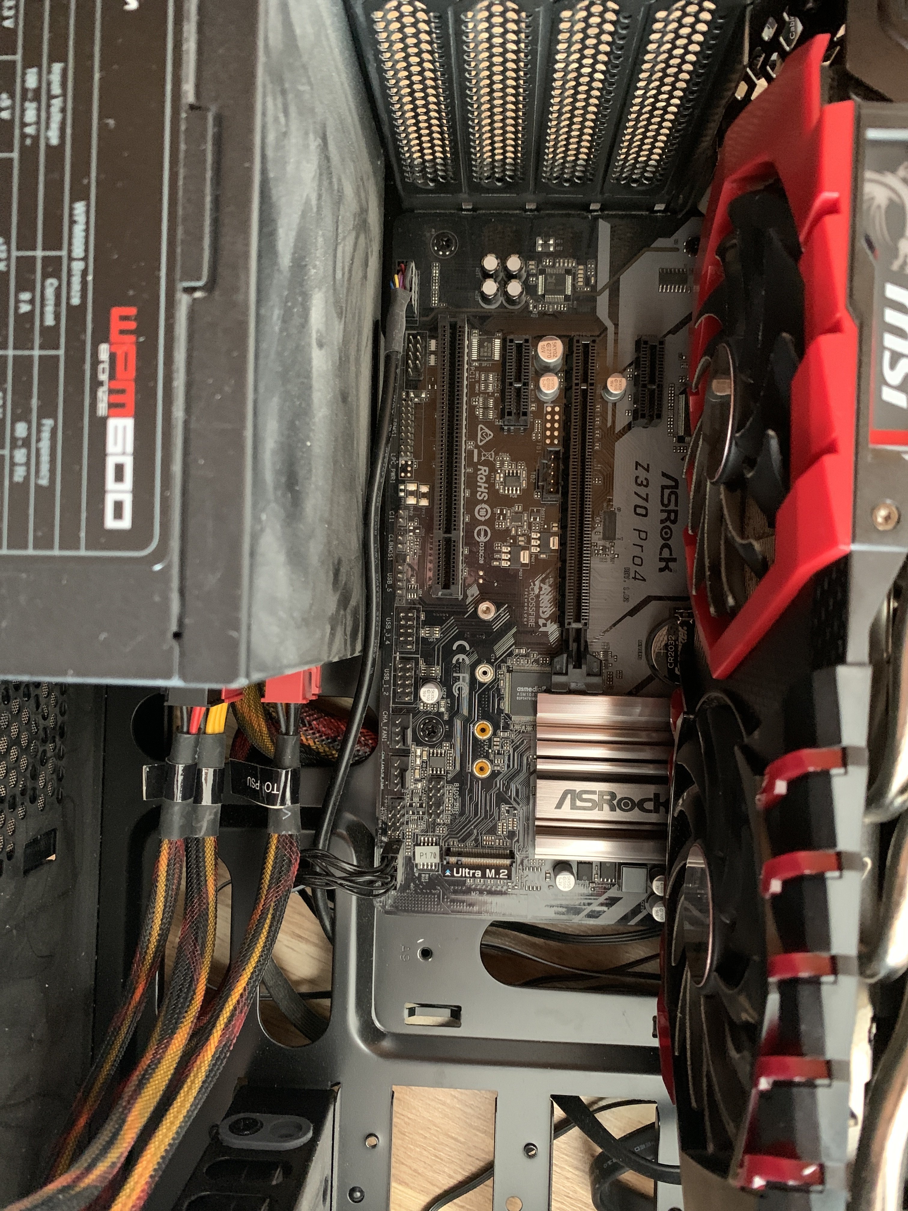

Mit geblockt meinst du zu groß? Oder einfach andere Teile blockieren den Slot? Vermute mal das sind die Anschlüsse dafür?
Hier unten ist auch noch ein Anschluss, sind die slots bei neuen. Mainboards noch länger? Würde nämlich denken das das passt

Hier könntest du mit einer Adapterkarte arbeiten, in etwa so.
Die kann 4 * M2 aufnehmen
https://geizhals.de/asus-hyper-m-2-x16-gen-4-card-90mc08a0-m0eay0-a2267859.html
Wie schnell dein PCIe * 16 ist weiß ich leider nicht, dafür brauche ich deine Daten.
Der kleine Anschluss nennt sich Pcie X1 Den könnte man auch bestücken.
Geschwindigkeiten müsste man dem MB Handbuch entnehmen
https://www.ebay.de/b/Pcie-X1/bn_7005728263
Ich habe dein Board, das müsste es sein.
Hier siehst du, welche Geschwindigkeiten möglich sind.
https://geizhals.de/asrock-z370-pro4-90-mxb5x0-a0uayz-a1701153.html?show_filter=1&page=1
Daten von deinem MB:
Erweiterungsslots: 2x PCIe 3.0 x16 (1x x16, 1x x4), 3x PCIe 3.0 x1, 1x PCI, 2x M.2/M-Key (PCIe 3.0 x4/SATA, 2280/2260/2242/2230), 1x M.2/E-Key (PCIe, 2230)

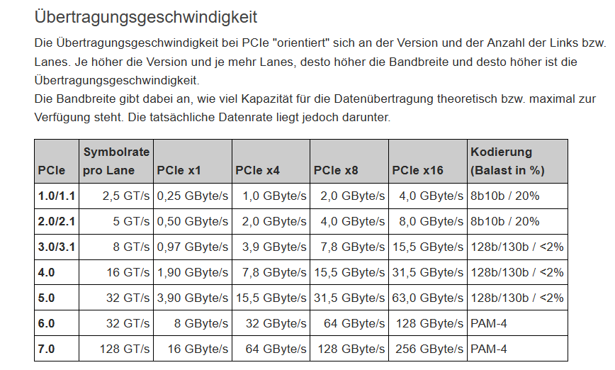

Pcie X1 kann ~ 1000 MB fahren Lesen-schreiben
PCIe 3.0 x16 (1x x4) ~~ 3900 MB fahren Lesen-schreiben
Mehr geht da nicht.
(PCIe 4.0) Karten sind aber abwärtskompatible, kannst also ohne Probleme kaufen.​
