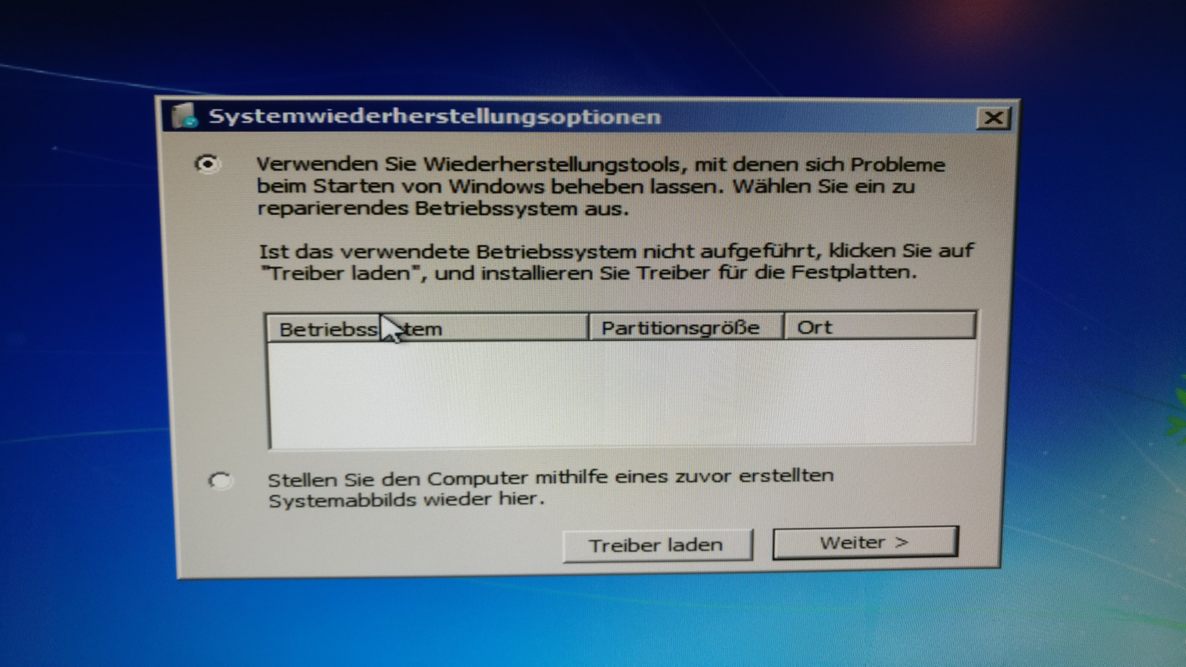

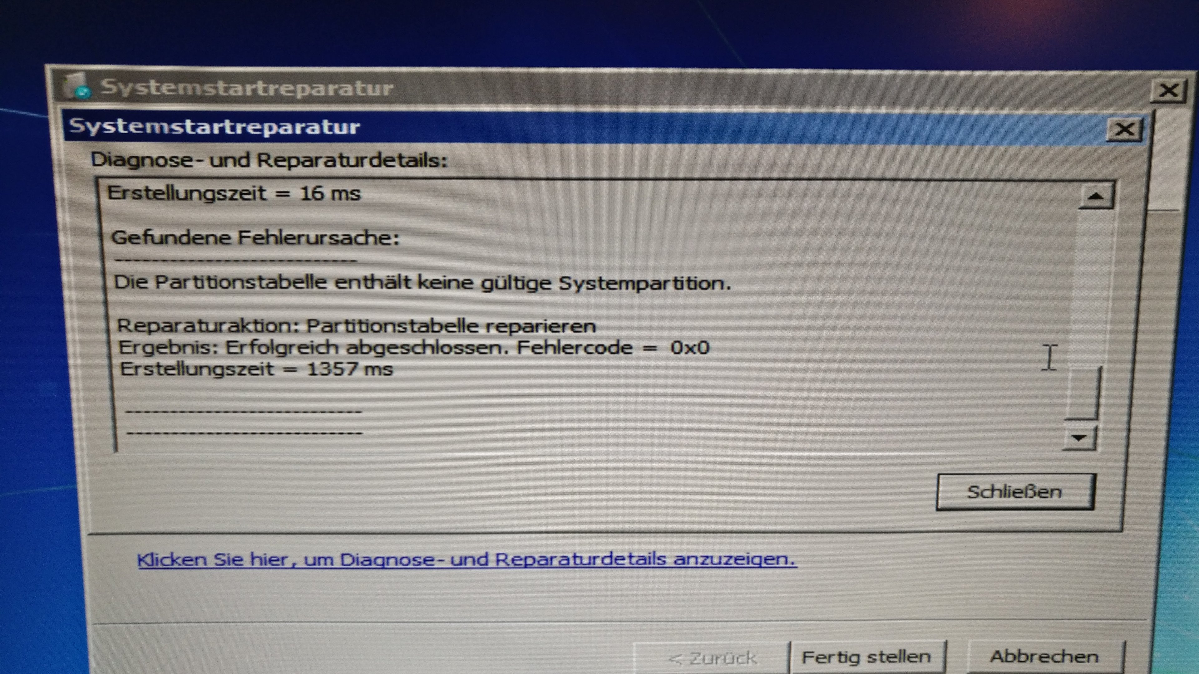

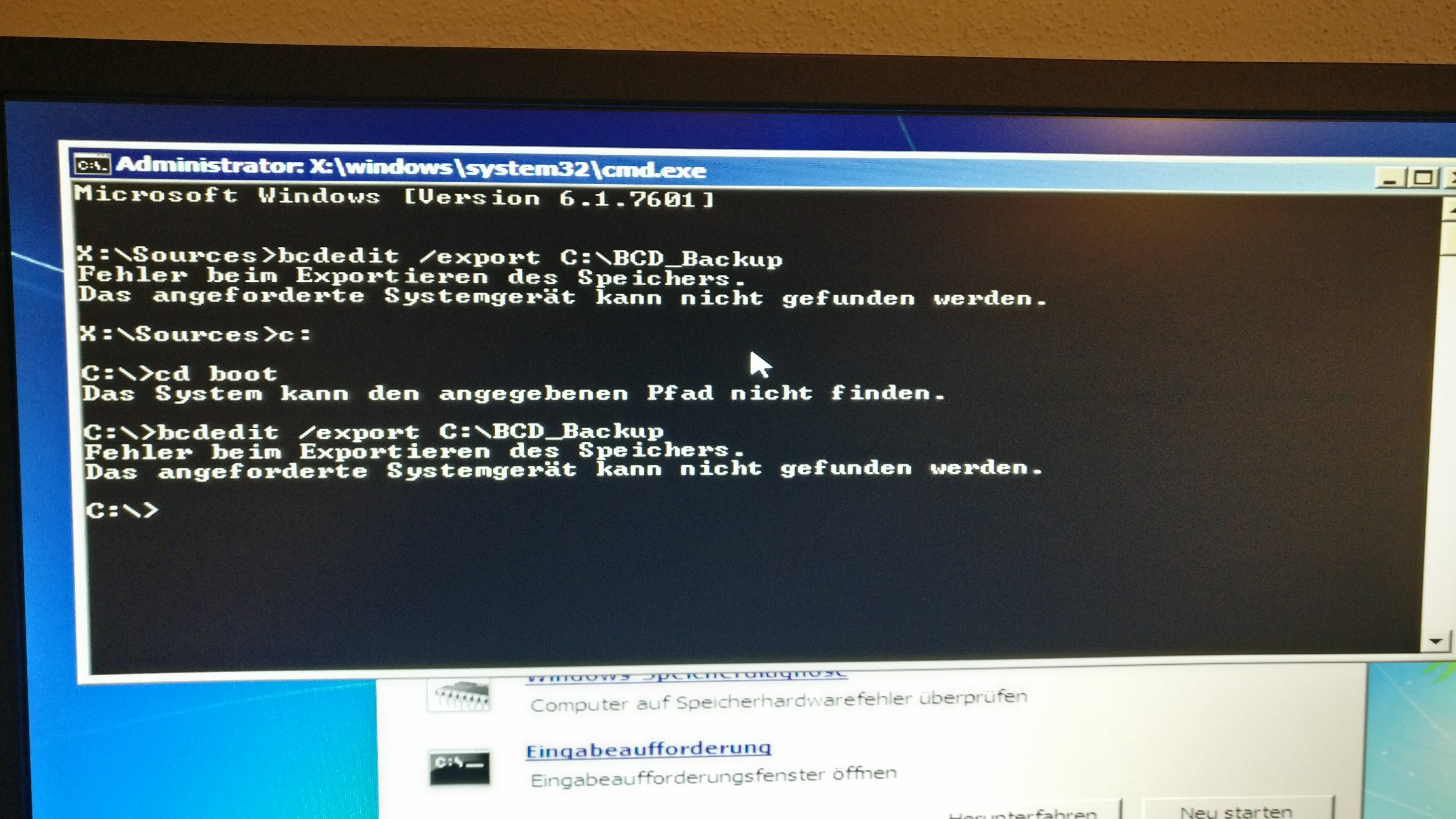

Nur mit der windows SSD eingebaut mit win7 DVD / USB Booten und eine Startreperatur ausführen mal
Booten mit nur einer HDD für funktioniert auch nicht.
Daran hatte ich noch nicht gedacht. Mache ich gleich Mal.
Das Reparaturprogramm findet keine Windows-Installation auf der SSD. Und wenn nur die SSD da ist, dann kommt die Meldung: reboot and select proper boot device.
Jetzt bin ich komplett verwirrt.... Auf der SSD ist Windows installiert...

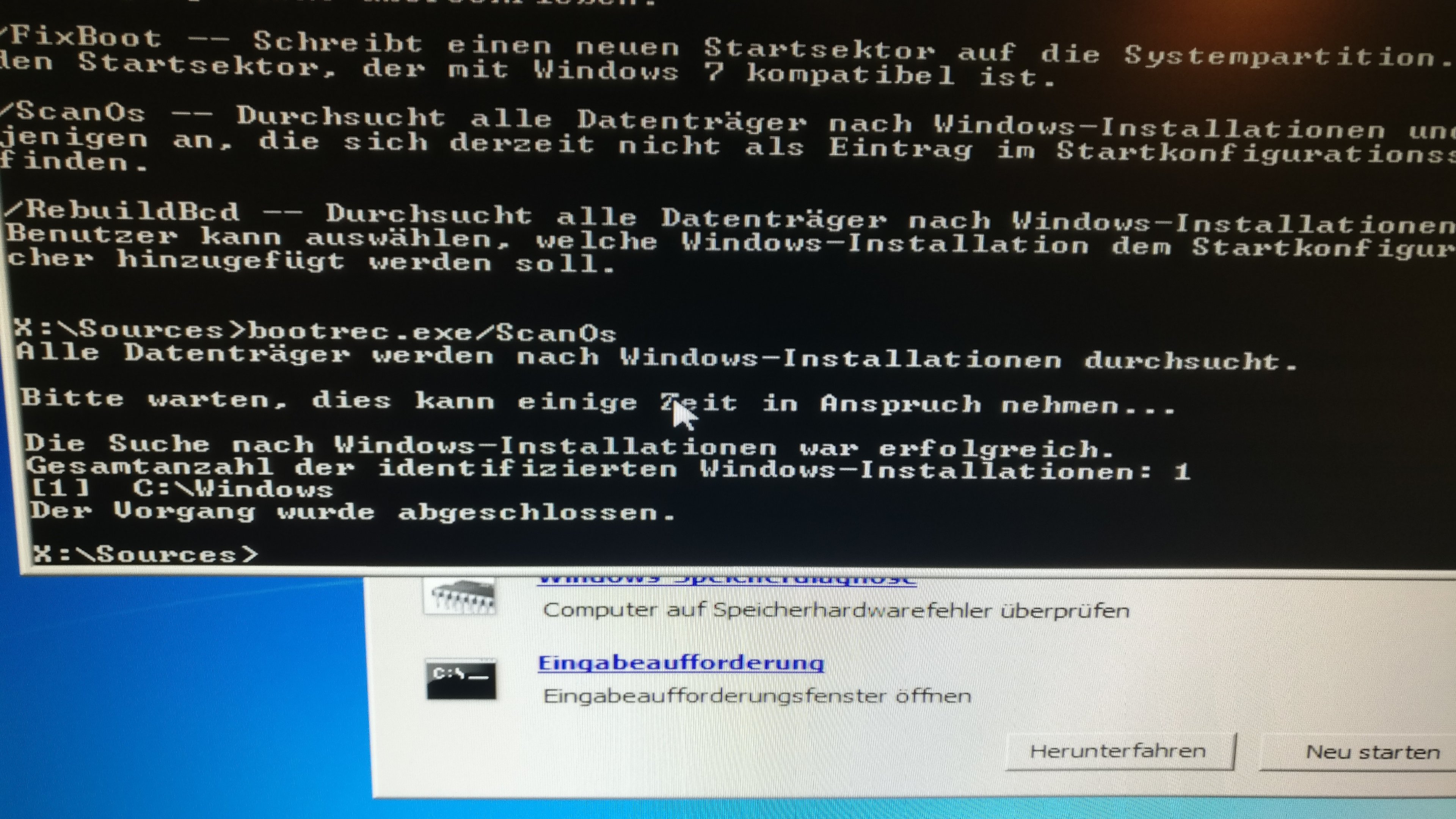

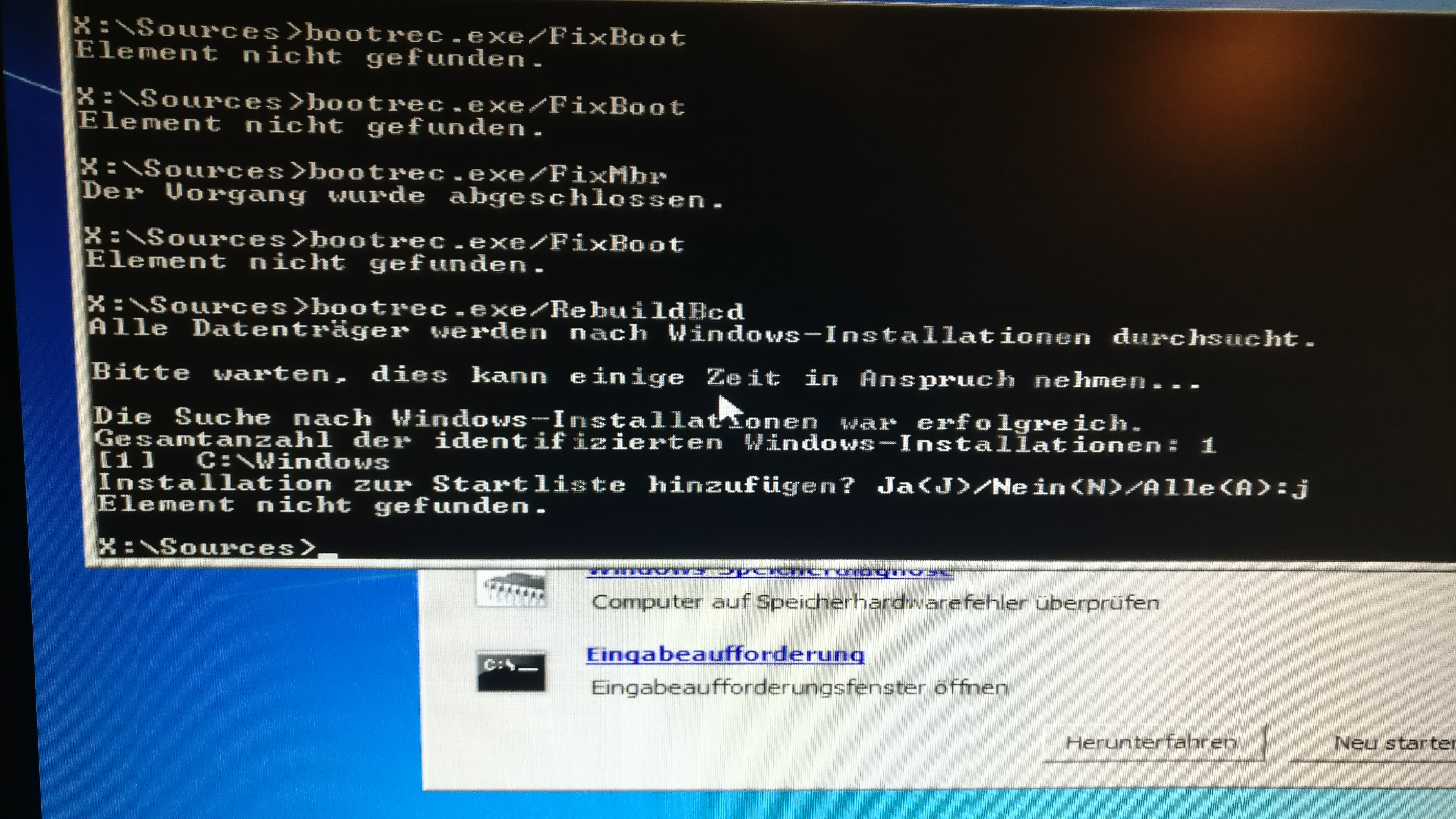

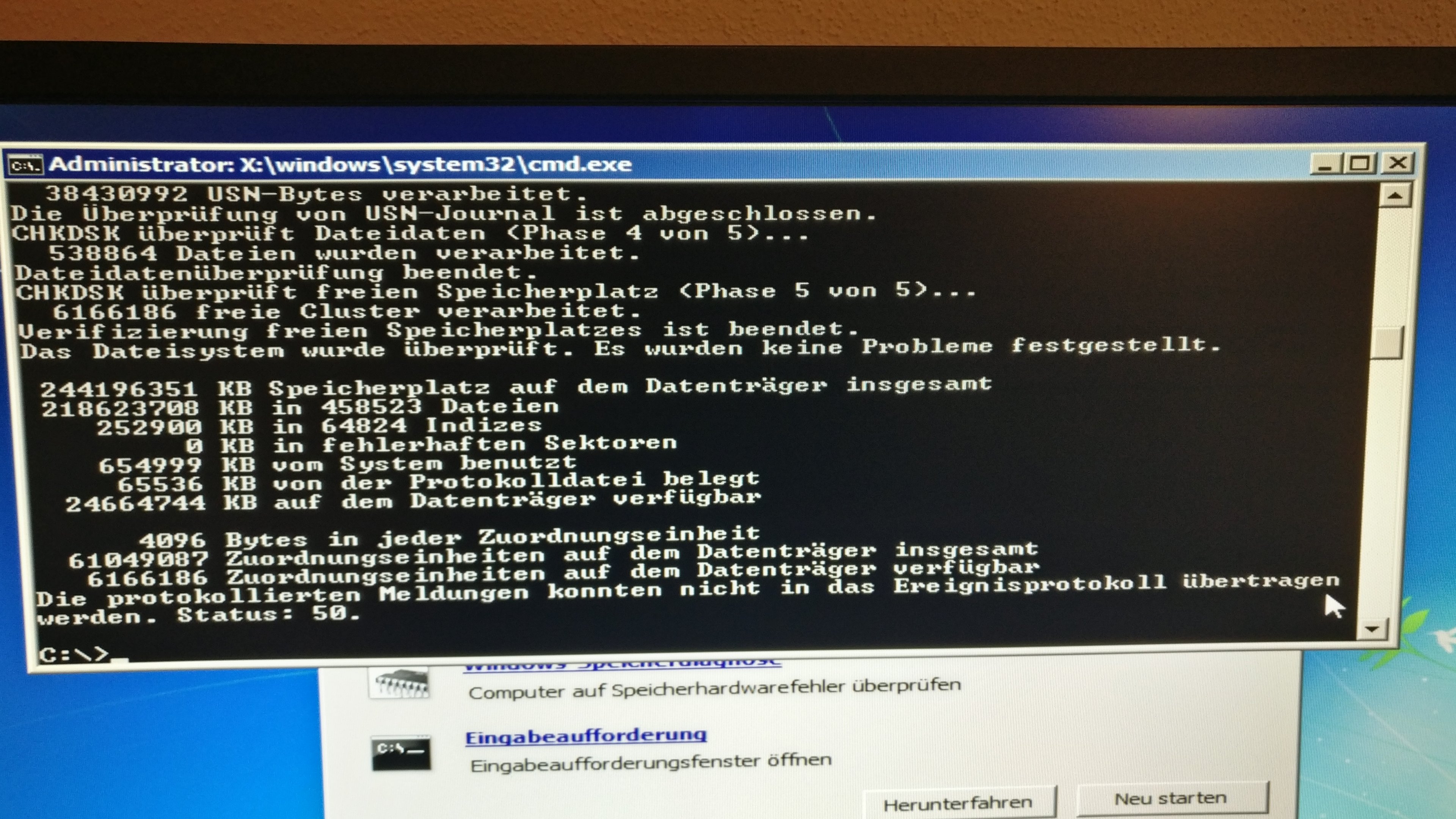

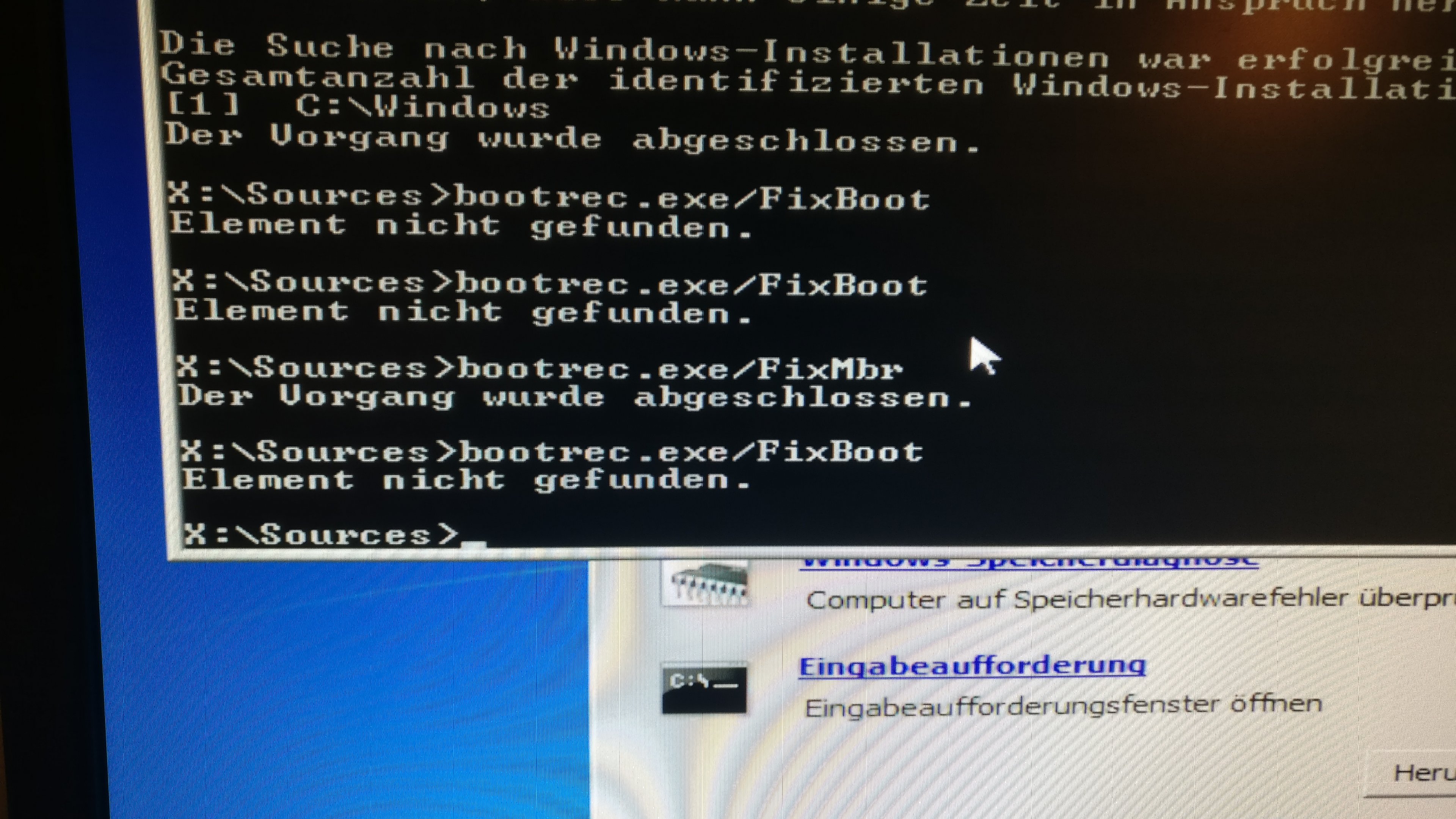

Ich kann dir nur empfehlen das mit der Samsung Migrationssoftware nochmal zu testen, LINK (auch nach der Anleitung wie auf der Seite beschrieben)sollte das auch nicht gehen ist irgend was schiefgelaufen. ich hatte so ein ähnliches Problem als ich von meiner sata SSD auf M2 geklont habe, dann habe ich von Adata die Migrationssoftware benutz und es hat geklappt.
Die Software habe ich installiert. Er findet dort die hdds nicht. Nur die SSD bzw. Die neuen SSD, wenn diese angeschlossen sind. Da ich nicht das Betriebssystem auf eine neue SSD ziehen will, bringt mir das nichts. Keine Ahnung warum der die anderen nicht findet.
HerrAbisZ schrieb:
Probiere ich gleich Mal und melde mich dann.

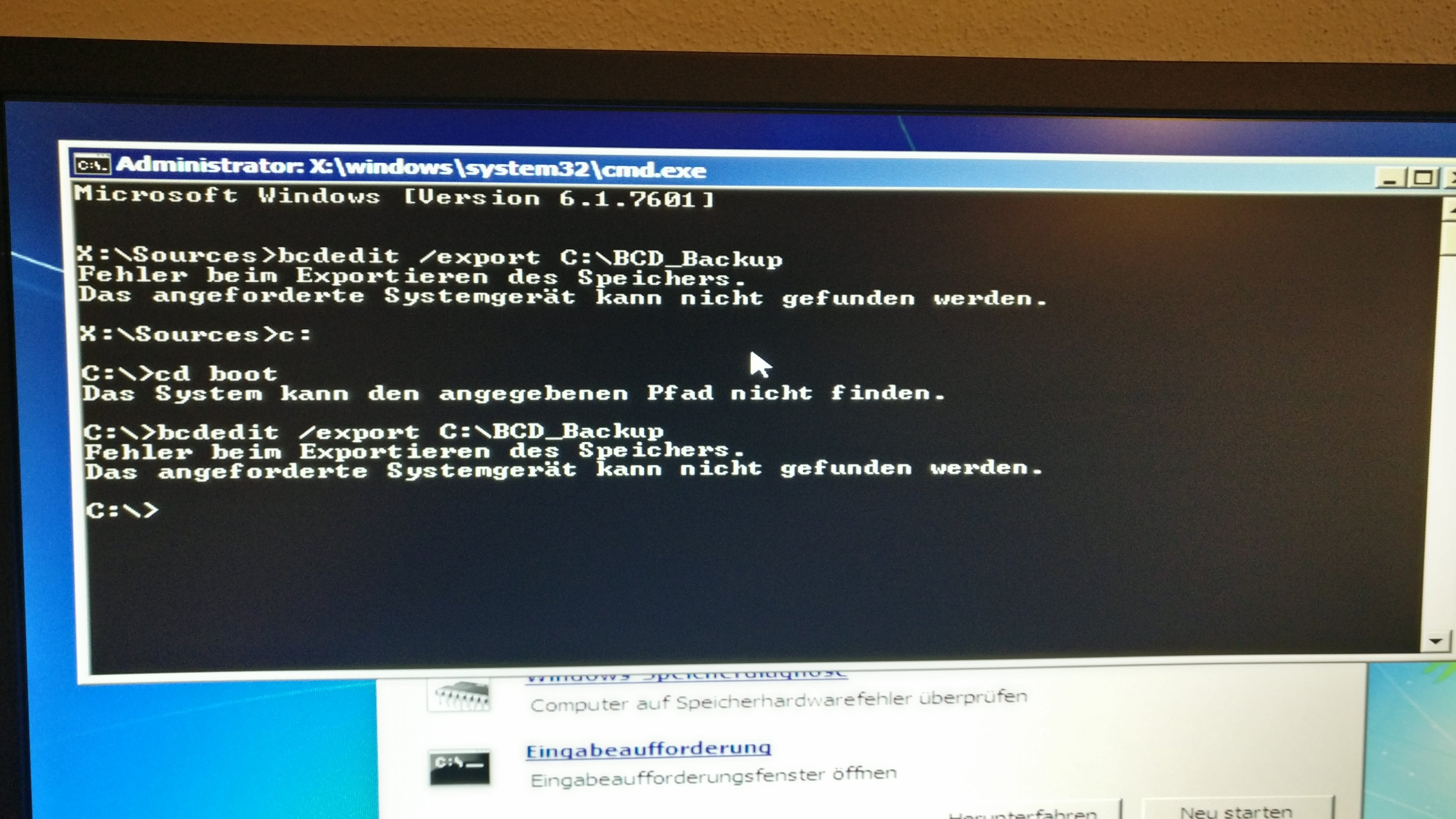

Update: habe alles in der Anleitung probiert und es funktioniert auch nicht bzw. Funktionieren die Befehle teilweise nicht.

na dann mach dir einen gefallen und installiere einfach win 10 ;-) das ist die einzig sinnvolle lösung
Reaktionen: wolve666
Da fehlt ein Abstand vor dem /
Also bootrec /Fixmbr etc. (das .exe braucht man nicht)
Habe ich gerade probiert. Er macht zwar etwas bei /Fixmbr, aber starten kann er trotzdem nicht.
