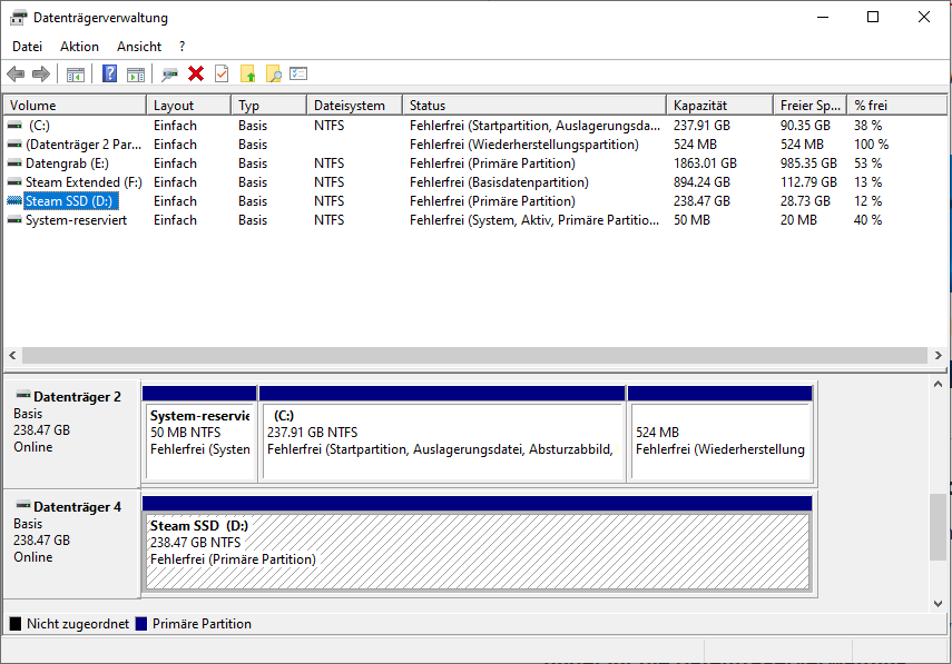

Moin,
letzte Woche ist mein Netzteil während des Betriebes kaputt gegangen. Habe heute ein neues installiert.
Im UEFI wird allerdings meine Crucial SSD nicht mehr angezeigt und beim Booten hängt Windows in der Dauerschleife fest. Crucial SSD abgesteckt und Windows bootet ohne Probleme.
Die Crucial SSD funktioniert aber tadellos in meiner USB 3 Docking Station, alle Daten sind da und kann komplett genutzt werden. Habe bereits einen anderen SATA Port und Kabel getestet, allerdings ohne Erfolg. Windows Datenträgerüberprüfung sagt alles i.O. und CrystalDiskInfo meckert auch nicht.
Vllt hat ja jemand noch eine Idee.
Danke schon mal.
Gruß Pinhead

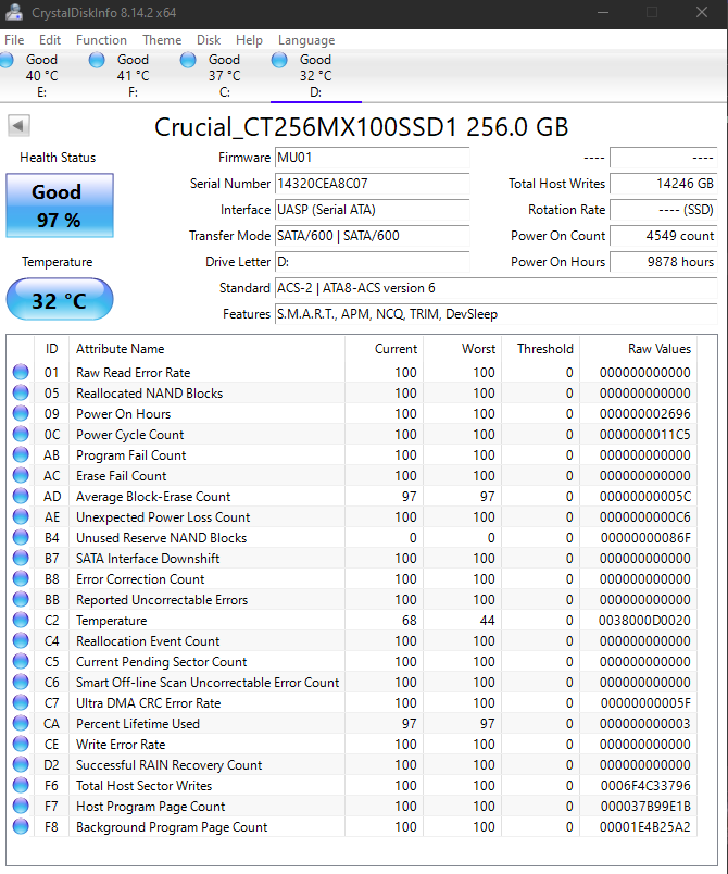

Keine Auffälligkeiten vorhanden. Laufwerk D: ist die Crucial SSD.
Ein paar UDMA CRC errors, aber nichts was diesen Fehler erklären würde
