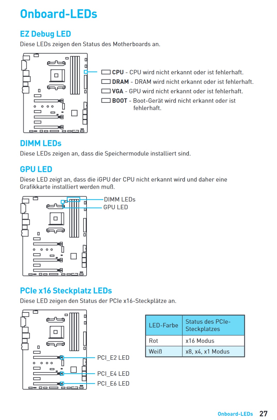

Was zeigen die LED's????

LED 3=VGA? LED 4=boot? dann versuche auch mal einen anderen Bildschirm/anderes Kabel/anderen DP/Hdmi-Anschluss an der Grafikkarte.

wenn die LED's Normal reagieren bleibt nur Netzteil / Grafikkarte.
