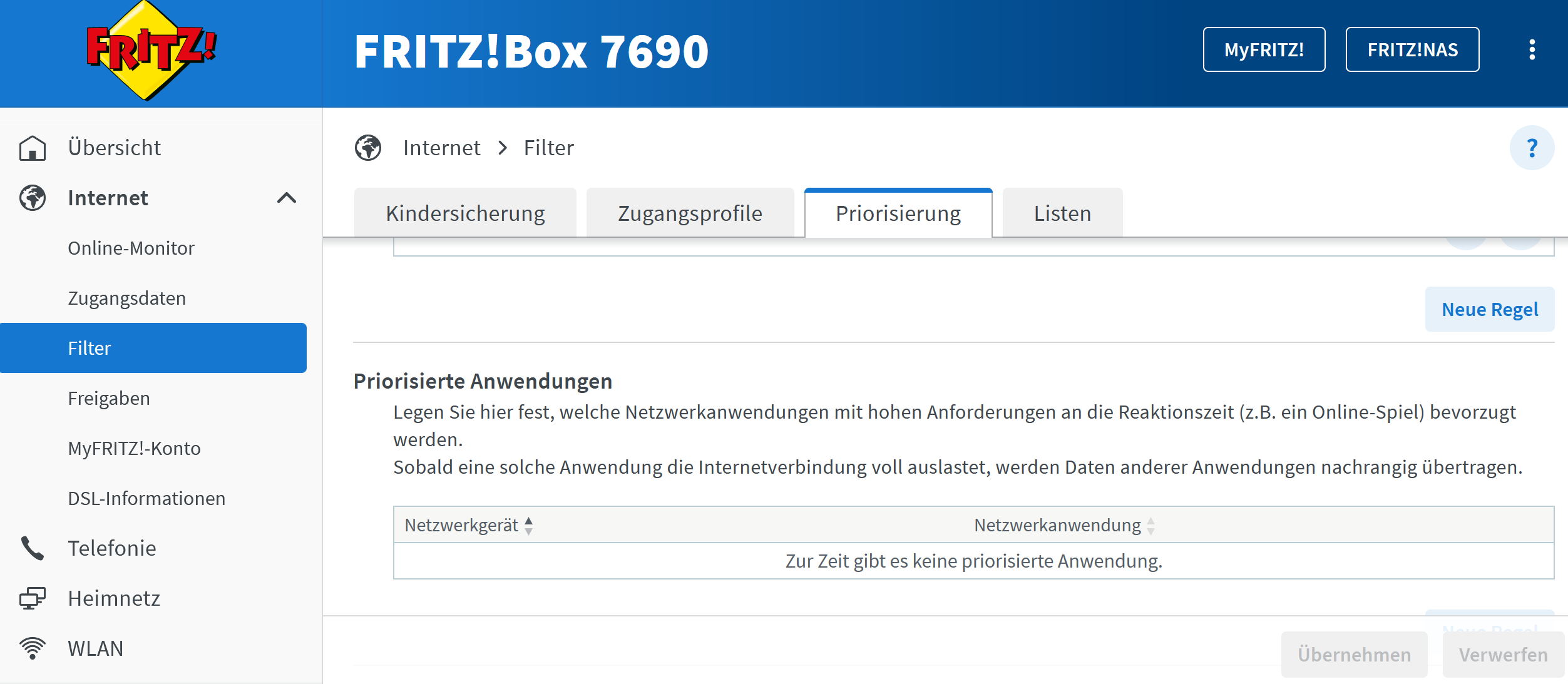

@PCSteve
Die Einstellung findest du dann hier:

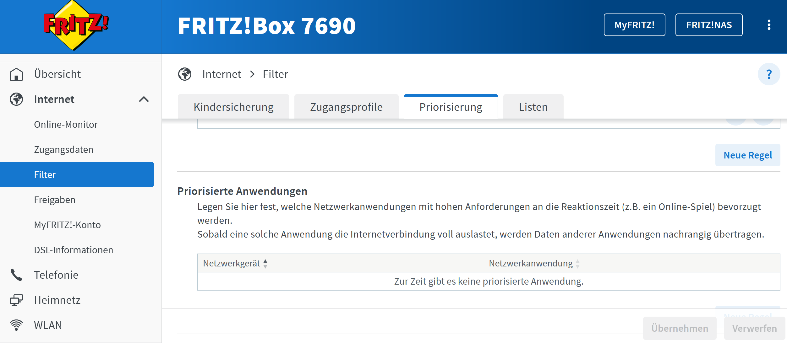

@PCSteve

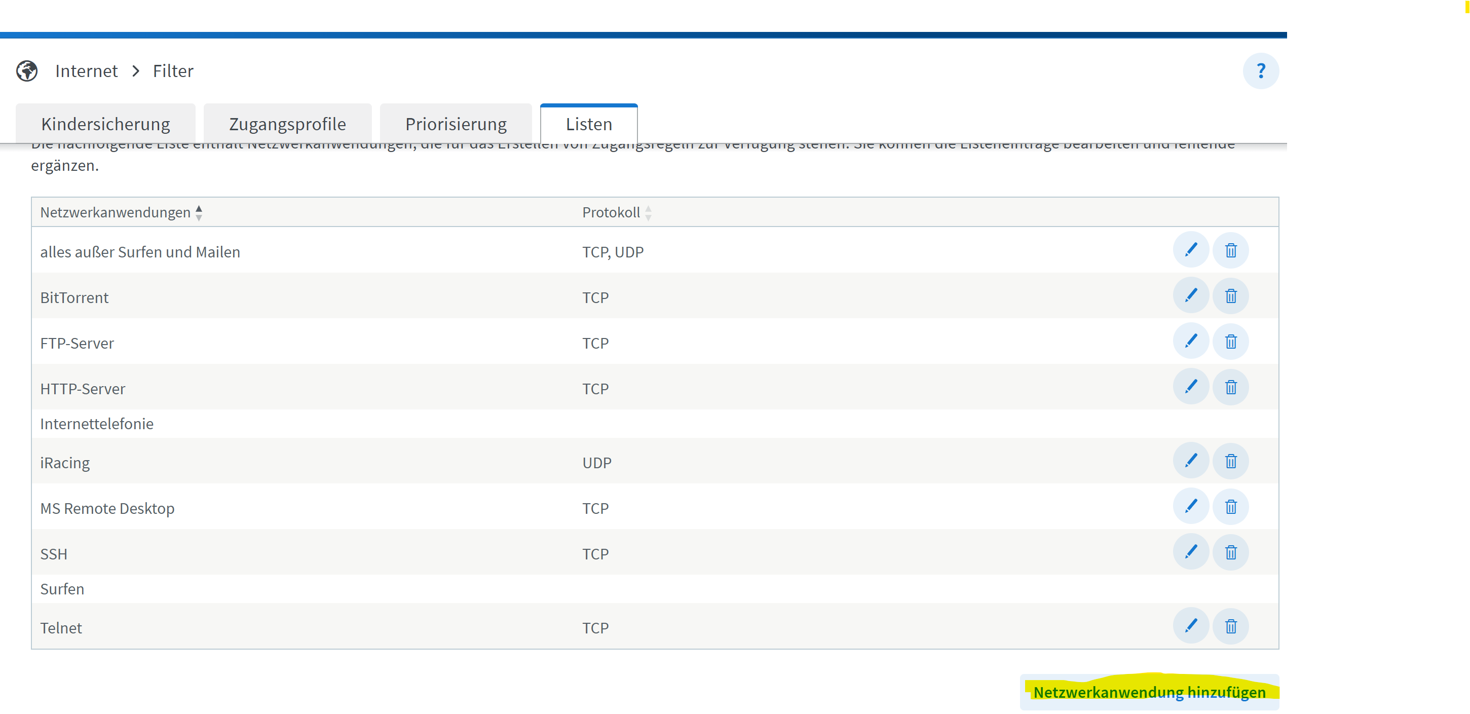

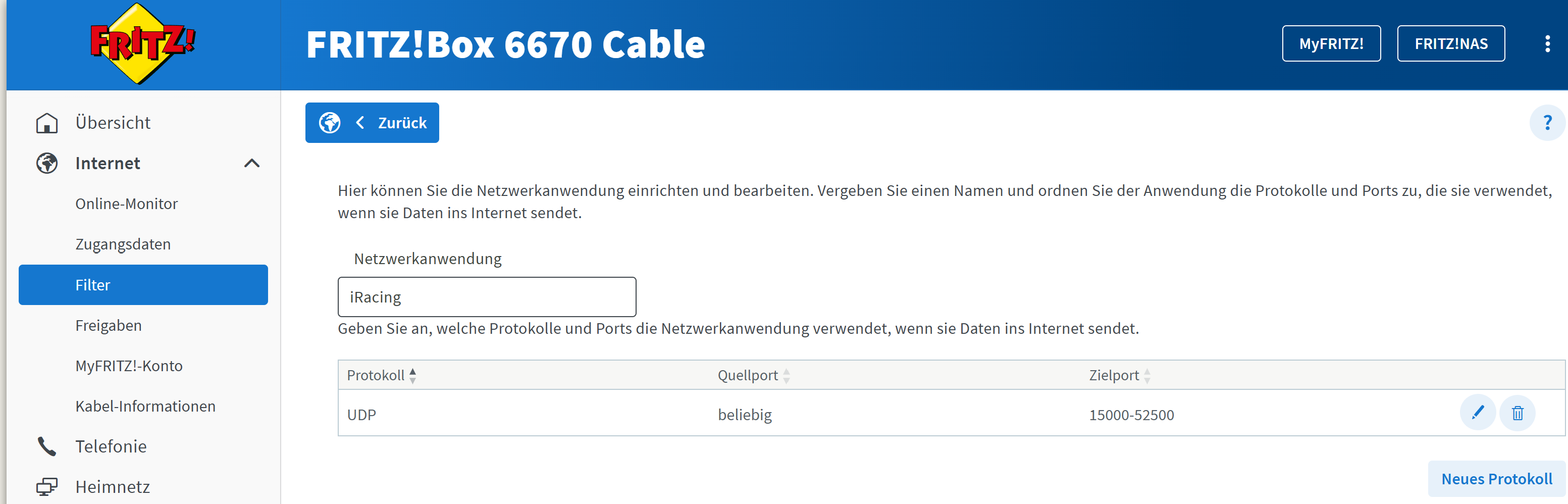

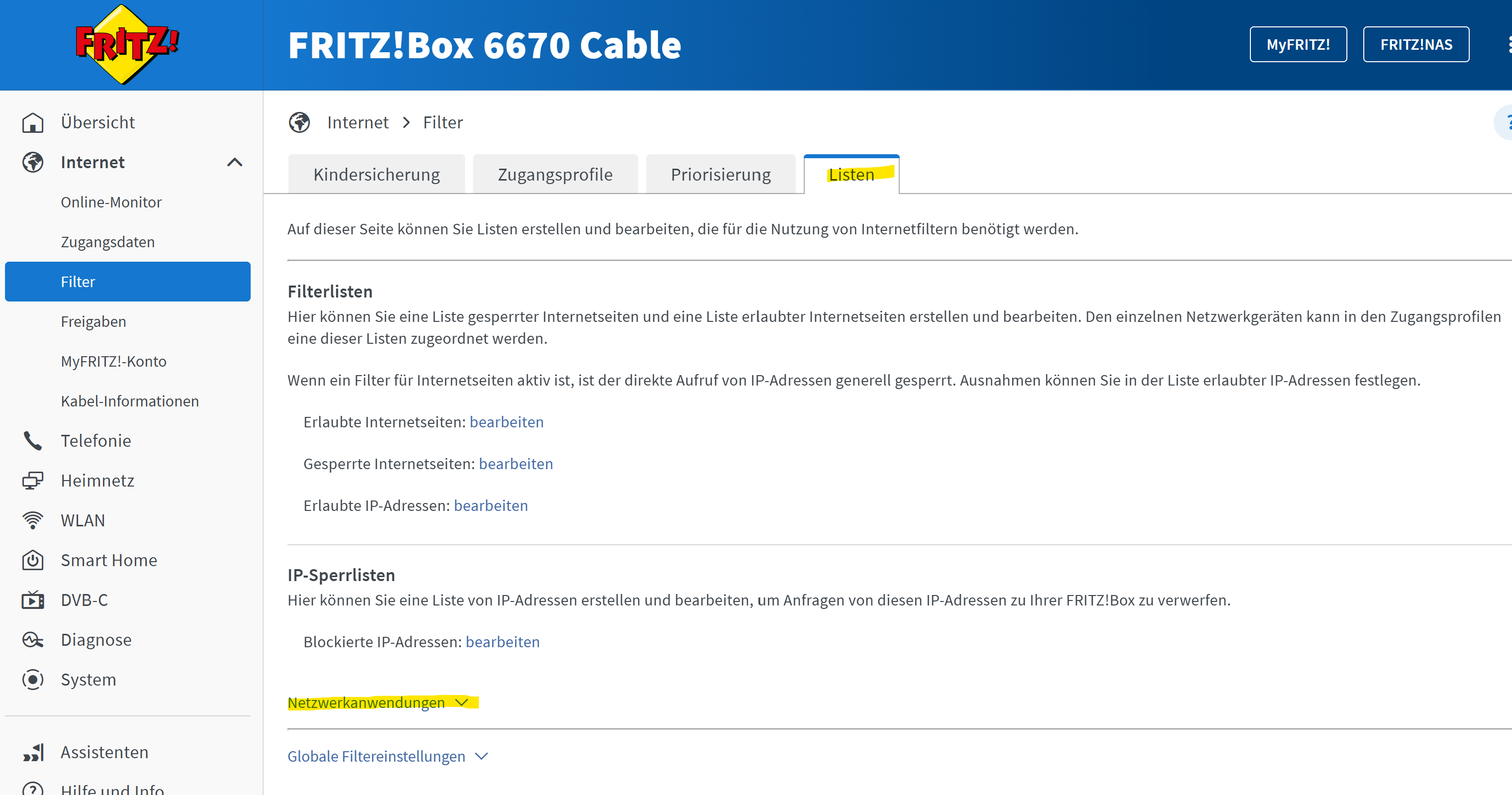

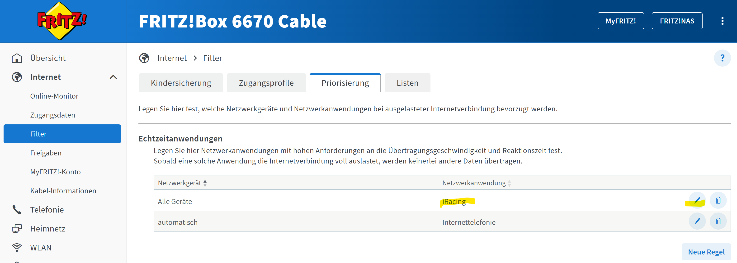

Wollte das gerade aus meiner FB posten. Zunächst muss er aber unter Listen die App und ihre Ports die priorisiert werden sollen anlegen:
Bei mir am Spiel iRacing. Da kann die Leitung mit was und von wem auch immer zugeschissen werden, auf Latenz im Rennen hat es keinen Einfluss mehr.
