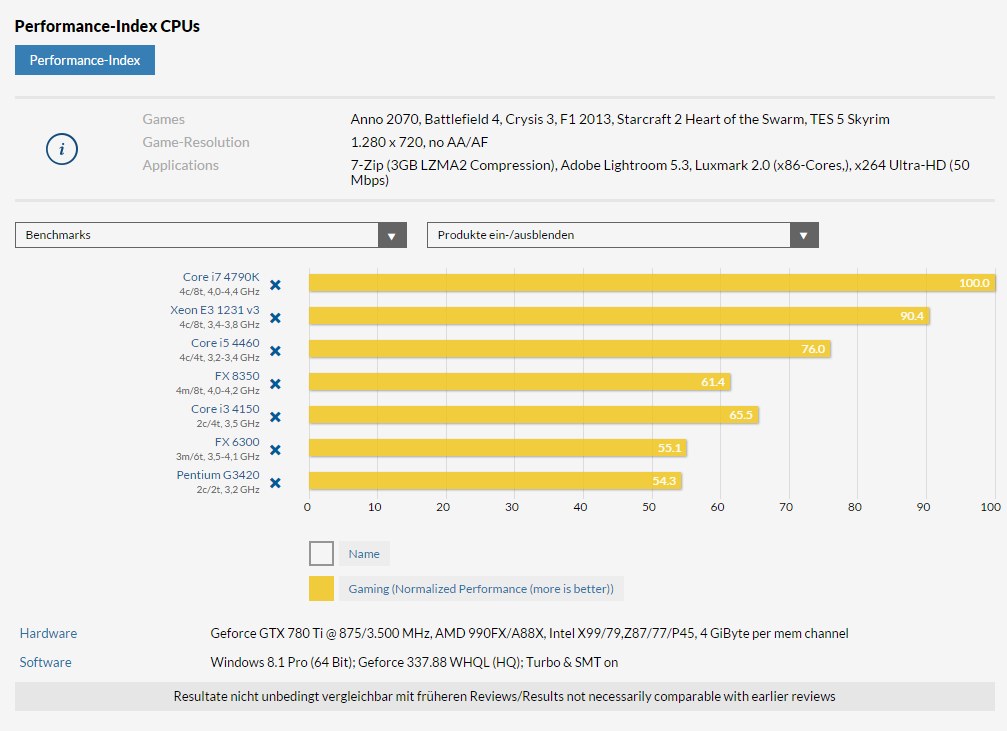

Größtes "Problem" ist (v. a. bei älteren Spielen) die im Gegensatz zu Intel sehr geringe SingleCore-Leistung ... also Leistung pro Kern und Leistung pro MHz der AMDs.
Wenn ein Programm/Game nicht alle 8 Threads des FX-8320 nutzen kann, dann sind die Intels erstmal per se schneller ...
Allerdings ist das bei aktuellen Spielen, die viele Kerne nutzen können, nicht mehr sooo schlimm und v. a. bist du heute eh meistens im Limit der Grafikkarte, was die Prozessorleistung etwas in den Hintergrund treten lässt.
Trotzdem sind die Intels ganz platt gesprochen in vielen Szenarien einfach schneller und in anderen gleich schnell ...
Im Budget-Bereich bis 100 € ist AMD noch empfehlenswert, aber im Allgemeinen bietet Intel die schnellere, modernere und effizientere Plattform (was sich Intel aber auch bezahlen lässt).
Nur so zum Vergleich:
