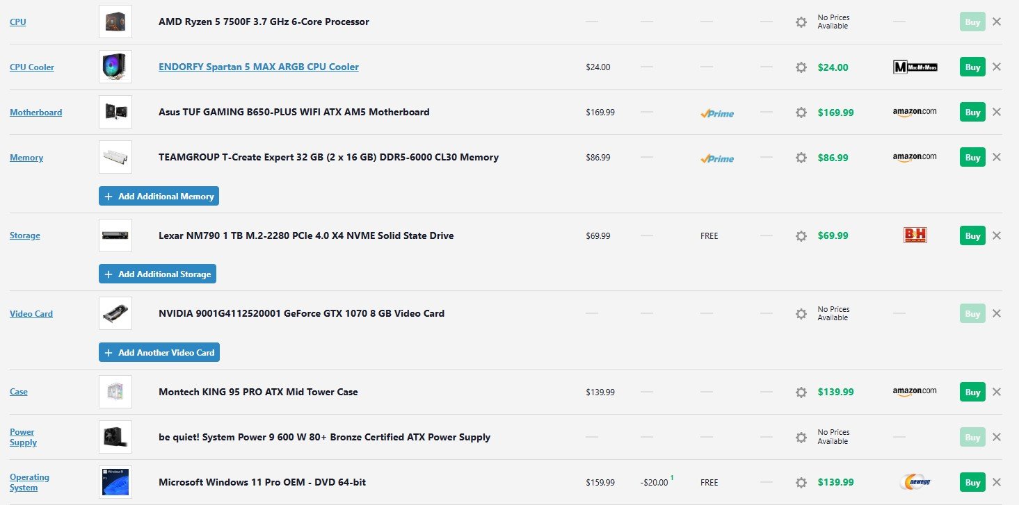

Ich halte mich relativ kurz, ich hätte folgendes Anliegen. Ich habe nun beschlossen, meinen alten PC auszumustern. Dafür hätte ich folgende Komponenten zusammengestellt. Ich würde mich nur kurz und knapp über evtl Vorschläge zu vergleichbaren Komponenten in der gleichen Preiskategorie freuen (oder auch über Bestätigung, falls es eigentlich ganz gut ist XD). Da ich mich jetzt auch nicht mehr so tief mit dem Thema auskenne, bin ich auch über Hinweise zu Fehlern o.ä froh. :-)
Fest steht bis jetzt nur die CPU, diese ist schon in meinem Besitz. Vor- und Nachteile dieser oder anderer CPUs müssen deshalb nicht eingebracht werden. 👍
Außerdem übernehme ich !ÜBERGANGSWEISE! meine alte GPU, da ist ein offensichtlicher Bottleneck vorhanden. Dessen bin ich mir bewusst. Ich will mich eben zukunftsorientiert aufstellen und nicht im Moment die besten FPS pro Euro erzielen.

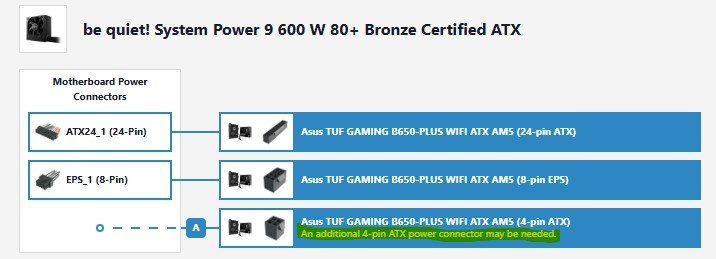

Als letzte Ausnahme ist noch das Netzteil, welches ich auch übernehmen will. Im angehängten Bild konnte ich (glaube ich) nicht das exakte Netzteil auswählen, es handelt sich um ein "be quiet! System Power B9 (Model: SB9-600W)". Ich denke, das ich dieses übernehmen kann.

Nachtrag: Bedeutet das zweite Bild das Aus für mein Netzteil? 😅

Deine Konfiguration in Bilder zu packen ist maximal Userunfreundlich. So ist Recherche mit größtmöglichem Aufwand verbunden.

Ich würde mir zumindest überlegen, ob man das Netzteil nicht doch austauschen möchte. Natürlich ist es noch nicht sooo alt (7 Jahre?), aber wenn sowieso gerade der Umbau ansteht und man einmal dabei ist. Funktionieren wird es aber sicherlich auch mit dem alten.

Ich würde etwas Geld in ein ordentliches aktuelles 3.x Netzteil aufwenden, deine (zukünftige) Hardware dankt es dir!
Besserer Kühler: https://geizhals.de/arctic-freezer-36-co-acfre00122a-a3144232.html
Das habe ich mir schon gedacht. Hast du Vorschläge zwecks Netzteil? Beim Kühler habe ich gerne etwas was leuchtet 😅 du wirst mich verstehen.
Dann würde ich den nehmen (über Amz).
https://geizhals.de/thermalright-phantom-spirit-120-se-argb-a2932889.html?hloc=de
Oder günstiger:
https://geizhals.de/arctic-freezer-36-argb-white-acfre00125a-a3144316.html
Netzteile:
Wenn du nicht viel ausgeben willst und keine High End GPU planst, würde auch ein 550W reichen: https://geizhals.de/be-quiet-pure-power-12-m-550w-atx-3-0-bn341-a2884050.html?hloc=de
Wenn du Puffer für stärkere GPU möchtest, dann nimm lieber ein 750W: https://geizhals.de/fsp-vita-gm-750w-atx-3-1-vita-750gm-ppa7507902-a3170138.html
Bei ner RTX 5090 darfs auch mind. 850W sein ;-)
