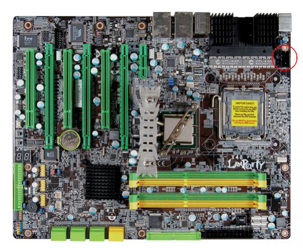

Nein, nicht der FAN-Stecker,....der für die CPU sieht so aus wie für die Grafikkarte, ein hellgrauer/ weißer etwas dickere 4-polige für die CPU, die Buchse dazu ist neben der CPU,...die braucht auch Strom
Könnte hier auch ein 8-poliger Stecker sein !
EDIT: Schau dir das Bild an,...ist der Stecker dran?

@normatel di bekommt schon strom aber sie brauch tnoch mehr strom ^^
Ich vermute es wie normatel das du den extra CPU power stekcer vergessen hast
aso ja der is oben das is bei mir ein 8 poliger da steh am mainboard 12 v drauf der is angesteckt
