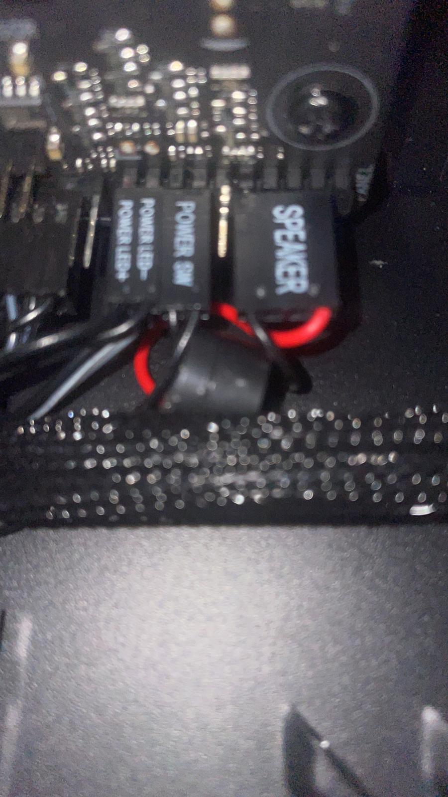

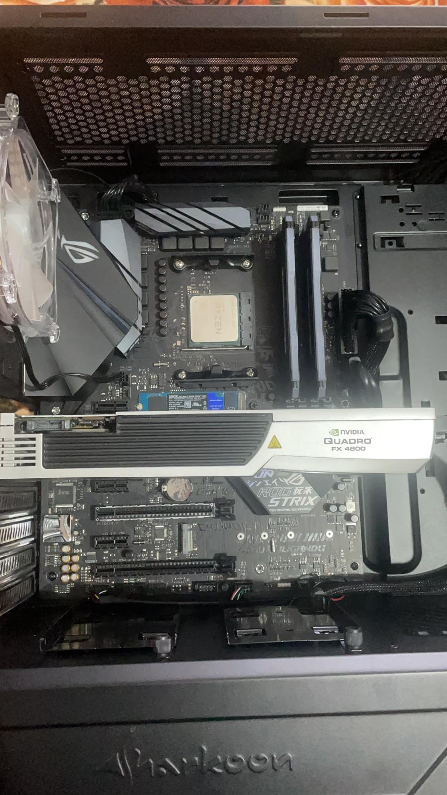

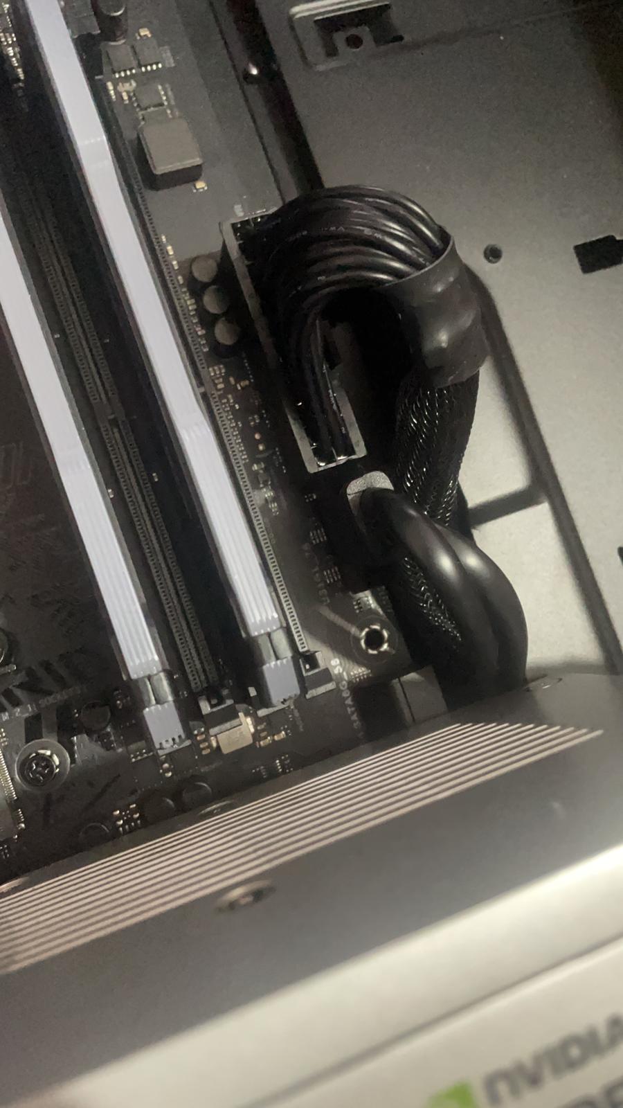

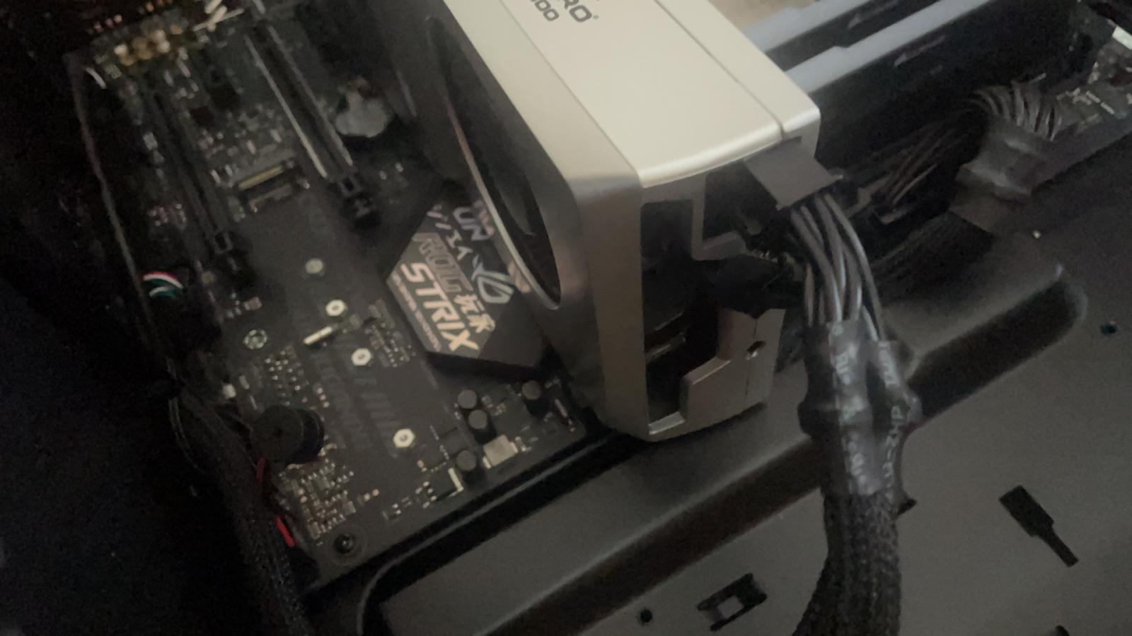

Fotos würden helfen...

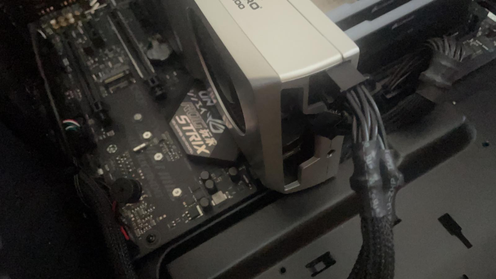

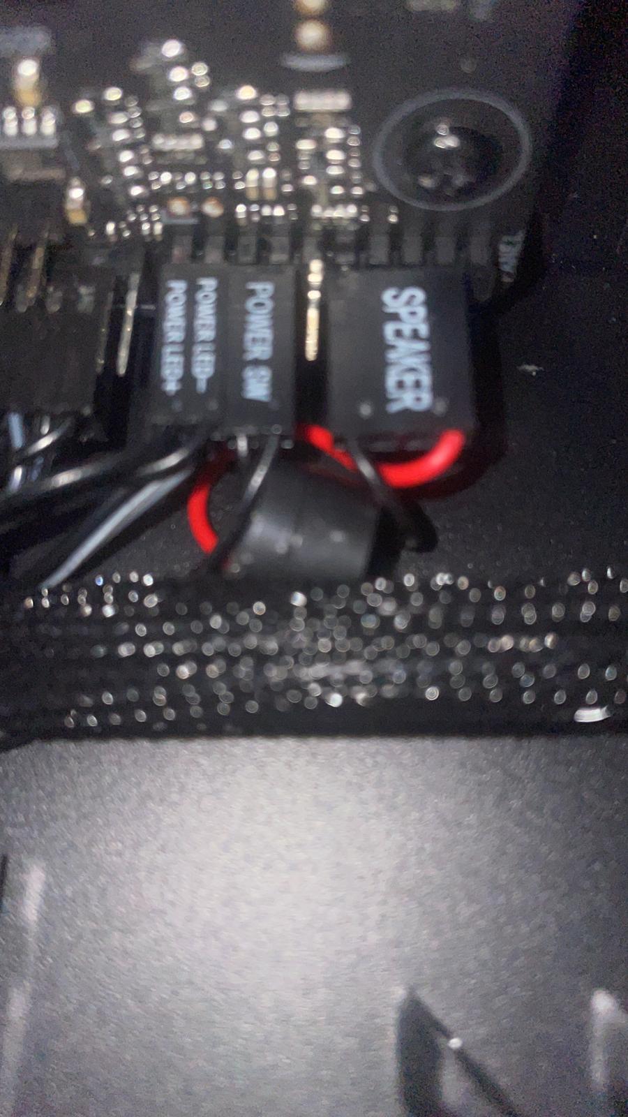

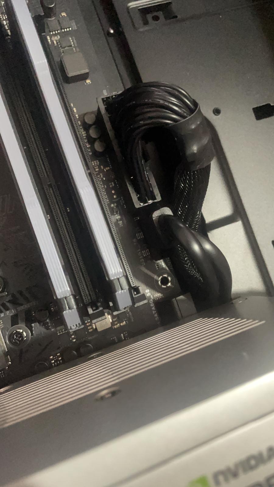

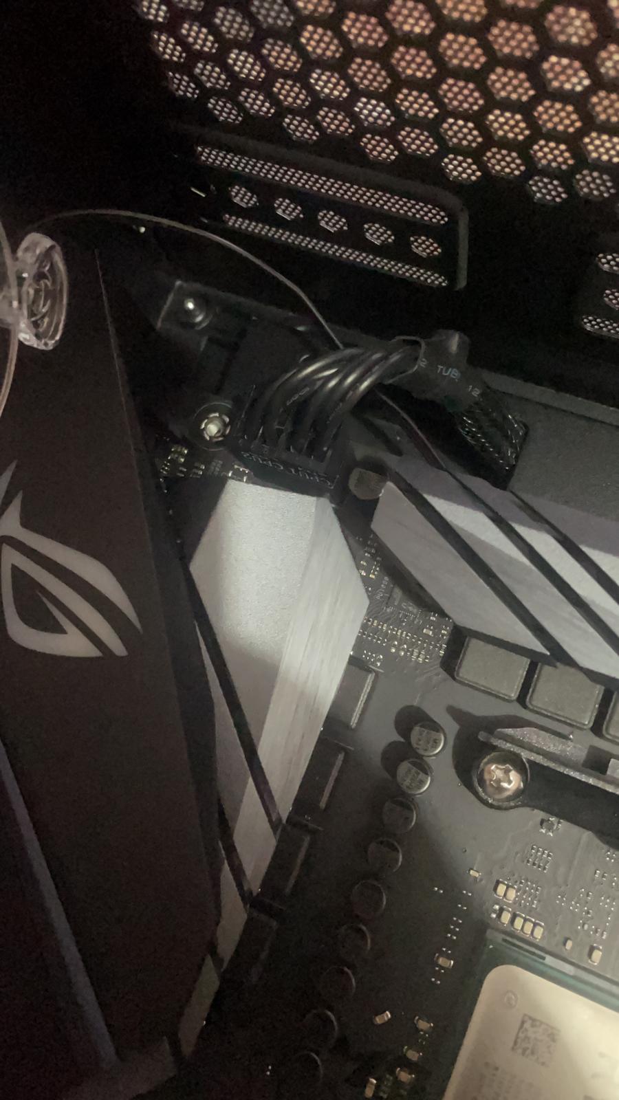

So, Abstandshalter passen auch.
Hab die CPU nochmal entfernt und neu eingesetzt, die Kabel nochmal festgedrückt etc.
Ich bin schon mal einen kleinen Schritt weiter..
Die Lüfter springen kurz an, teilweise auch die LED Beleuchtung und gehen wieder aus. Ansonsten sind keine Geräusche wahrzunehmen.
Hab den CPU Kühler grade nicht dran wegen der Wärmeleitpaste.. Falls es daran liegen könnte schraub ich den dran. und versuche es nochmal
Anbei paar fotos und ein video
PS. auch hier wieder mit und ohne Grafikkarte probiert.
2cf80c4e-c2bb-41e5-b8e2-1c5931486387.jpg142,2 KB · Aufrufe: 432 -
2f2a8046-4e1d-4752-bfef-11bc38eab84f.jpg168 KB · Aufrufe: 458 -
b0f75fde-1d2f-4638-9182-e85b9cc99162.jpg193,4 KB · Aufrufe: 449 -
e12cec65-e381-48dd-ad23-78e6f071d3fd.jpg101 KB · Aufrufe: 458 -
f1e59f57-3870-49f4-9c80-71f4e7bcc63a.jpg133,2 KB · Aufrufe: 430 -
WhatsApp Video 2021-05-24 at 18.30.29.mp42,7 MB

Der 3600 hat keine Grafikeinheit. Zimmer mal die GTX1070 testweise rein, um zu sehen, ob du ein Bild erhältst. Den Prozessor mit einem Kühler zu versehen, wird sich positiv auf dessen Haltbarkeit auswirken.adnanovic schrieb:Habe mit und ohne Grafikkarte das ganze versucht, leider immer ohne Erfolg.
Alle Pins sind geradeNovocain schrieb:Wie sieht denn die CPU von unten aus ?
Ups, habs wieder umgesteckt.. hatte es ursprünglich richtig, aber als ich es mit nur einen Stick getestet hatte hab ich es wohl so gelassen. Aber hat nichts gebrachtDeathangel008 schrieb:@adnanovic:
warum steckt der RAM nicht in den von ASUS empfohlenen slots?
komplett ohne CPU-kühler würde ich die kiste nicht in betrieb nehmen. wenigstens drauflegen sollte man einen.

Es scheinen Abstandshalter und Schrauben zu fehlen, aber das Problem sitzt hier vor dem Rechner - bitte
nie einen PC ohne Kühler anmachen, wie kommt man denn auf die Idee, das ist wie ohne Fallschirm aus
einem Flugzeug zu springen nach dem Motto "den leg ich später noch an"...
Du scheinst genau 5 von 9 Schrauben für das Board genutzt zu haben und ich hoffe, sie sind nicht ins Bodenblech geschraubt (und dann auch noch verschiedene). Die M.2 SSD ist nicht korrekt eingebaut,
auch hier kann es einen Kurzschluss geben.

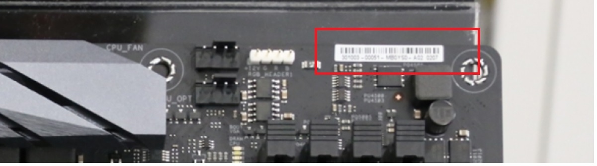

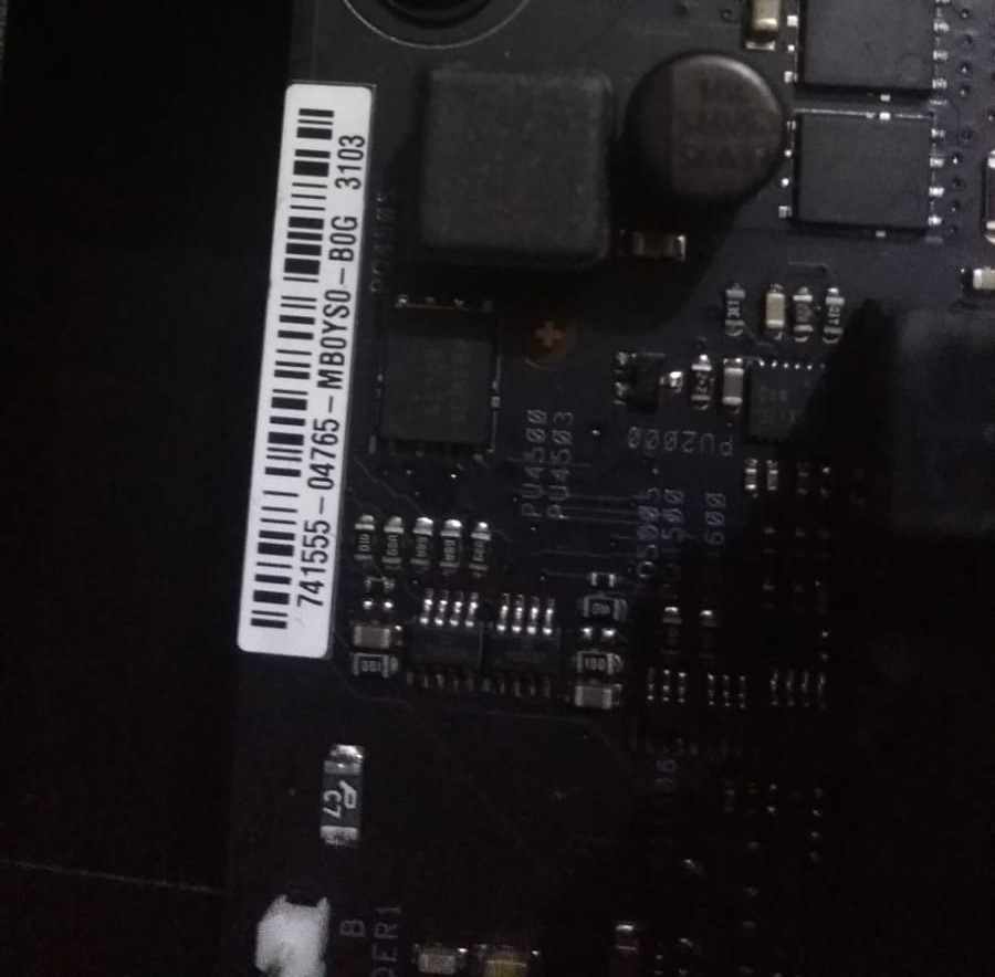

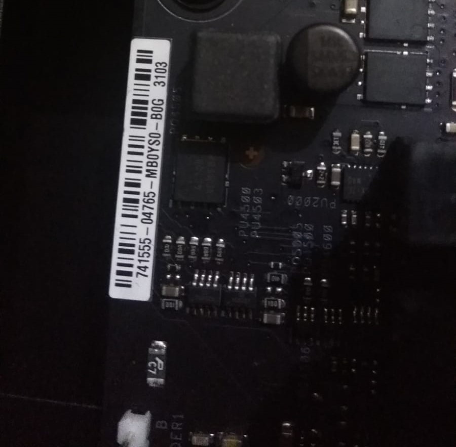

hier, bitte sehr.mugam schrieb:Mach mal ein Photo von dem Aufkleber auf dem Board ...

Das mit dem Minimalaufbau sollte man zuerst testen, ich würde gerne mal ein Bild vom Gehäuseinneren
sehen mit ausgebautem Board...
Ja ich bau das Mainboard jetzt ausQuestionmark schrieb:Nein, der Rechenr würde ja zuvor abschalten, aber Du musst zugeben, eine blöde Idee.
