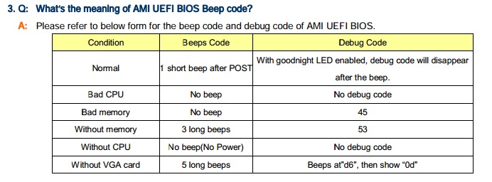

Deshalb hab ich bei Post #6 eine Grafik eingefügt. Die stammt von der AsRock Webseite:
http://www.asrock.com/support/qa/TSDQA-84.pdf

Und wegen dem Beep, ja, eigentlich sollte es einmal beepen. Genau gesagt nach dem POST, also kurz bevor die Laufwerke erkannt werden. Allerdings kann man das bei den meisten Mainboards deaktivieren und es könnte auch sein, dass dies bei deinem Mainboard standardmäßig deaktiviert ist. Musst du mal in Bios-Einstellungen gucken.

Zwar nicht kurz, aber zumindest 3x deutet auf RAM hin, also entferne ich einen der beiden Module und tatsächlich fährt der PC mit Bild, wenn auch ohne den iO Beep hoch.

Mit beiden Modulen konnte ich nun auch wieder die drei langen Piepser erzeugen, also im Moment spricht wohl alles für ein defektes RAM Modul, oder?
