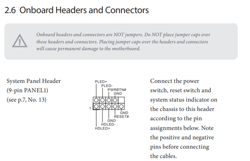

Power und HDD LED, falls vorhanden, richtig gepolt an das Mainboard Sytem Panel angeschlossen?
Power und HDD LEDs verhindern kein Bild...

Die Boards möchte ich mal sehen. Den Fall hatte ich noch nie, weder zu 486er-Zeiten noch heute. Welches Board hat denn so einen Effekt?
Seit es mir bei einem Abit Sockel A Board passierte, achte ich immer auf die richtige Polung. Allerdings waren einige Selbstbau PC's von Bekannten die nicht starten wollen und bei der Win 10 Umstellung knapp 150 fabrikneue HP Rechner auf Arbeit davon betroffen. ;)

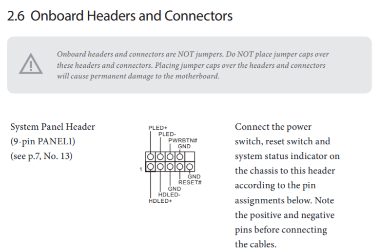

Ja hab ich
