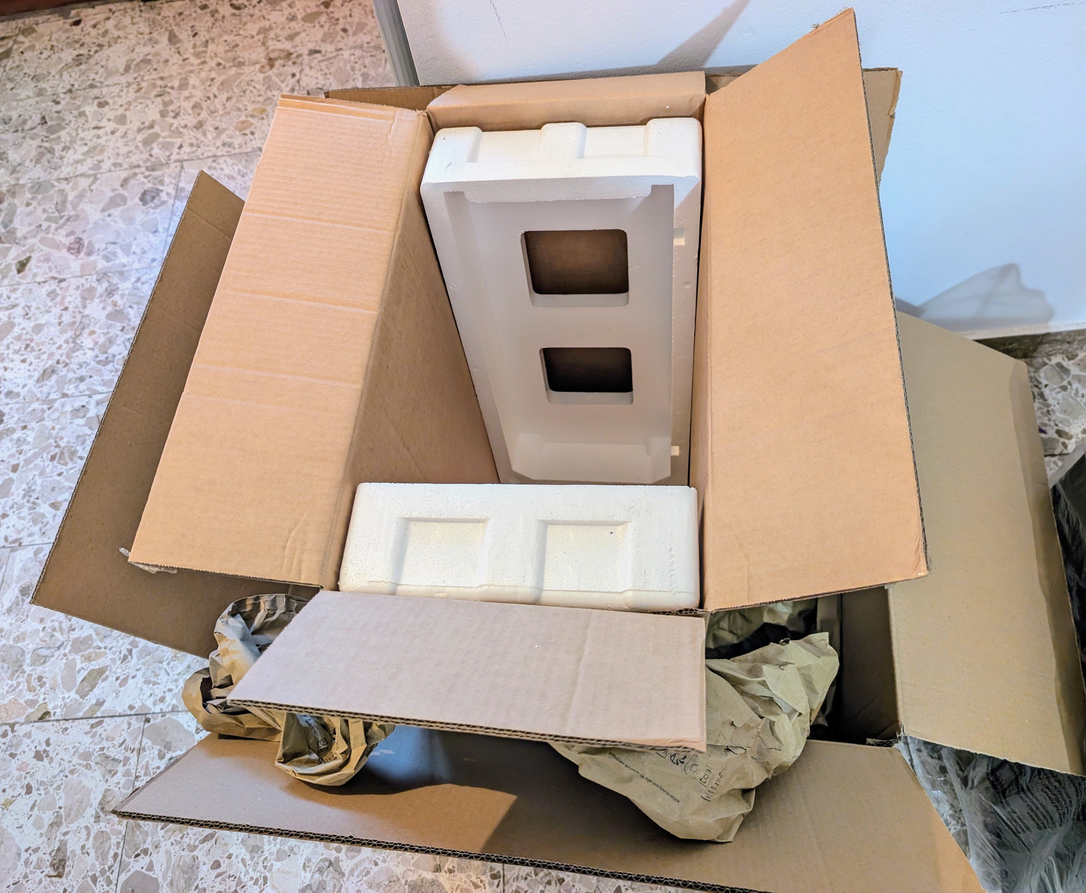

Nach meinem Eindruck war der per DHL verschickte PC ordentlich verpackt (s. Foto unten):
1. Innerer Karton: Originalkarton des renommierten, neuen PC-Gehäuses mit den passenden Styropor-Formteilen (darin steckte das Gehäuse recht fest)
2. Äußerer Karton: Der innere Karton vom PC-Gehäuse steckte in äußerem Karton; der kleine Spalt innen zwischen innerem Karton und äußerem Karton war rundum abgepolstert durch einen Streifen braunes Knautschpapier (mir fiel auf, dass das Knautschpapier wohl an allen Seiten um den inneren PC-Gehäuse-Karton herumgeführt war, so dass auf allen Seiten eine Polsterung bestand); zusätzlich im äußeren Karton Mainboardschachtel voller Kleinteile, die Schachtel wirkt wie ein weiterer Stoßdämpfer
Der PC selbst hat innen Dämmmaterial für den Transport, das ich durch einen Schlitz gesehen, aber nicht herausgenommen habe.

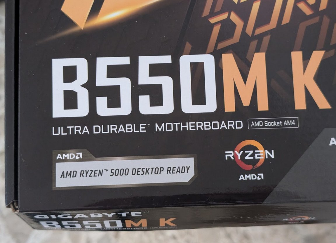

  • Das Mainboard wird vom Handler nicht in der Bestätigung genannt, nur der Prozessor AMD Ryzen 5700G / 8 x 3,8 bis 4,60 GHz, und 64 GB RAM DDR4 drauf (war jedenfalls bestellt, und diese Ausstattung reicht mir persönlich, ich weiß, dass es Schnelleres gibt). Es lag die Mainboard-Schachtel Gigabyte B550M K bei (s. Foto unten), vermutlich wurde das verbaut.
