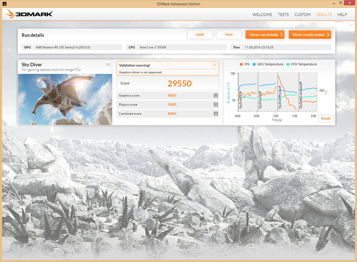

Hab mit meinem i7 3930K @ 4.2Ghz und R9 290X rund 29'550 Punkte.

Das selbe Problem habe ich auch. Auch die Wertung am Ende wird nicht übernommen, weil angeblich der Grafiktreiber "non-approved" ist. Hat da jemand eine Idee? Nutze den letzt gültigen NV Treiber.
Edit: Liegt wohl, wie einige hier schon geschrieben haben, am Treiber. Mal abwarten, da wird sicherlich der ein oder andere Patch seitens Futuremark noch eintrudeln, nehme ich an. :)
