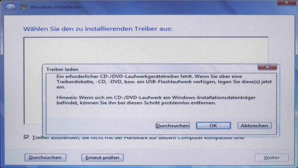

Mein neuer und absolut leerer ASUS F540L lässt sich nicht Installieren.

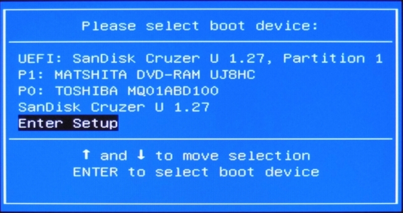

Im Bootmenü wähle ich den USB-Stick
die installation von Win7 startet normal
bis
ich lasse (E:) durchsuchen (mitgelieferte ASUS CD)
doch er findet keinen Treiber. Egal wo ich suche.

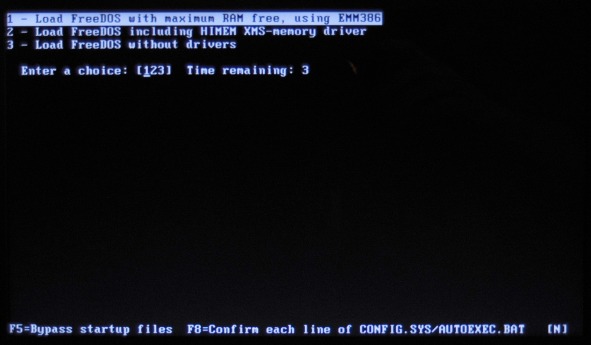

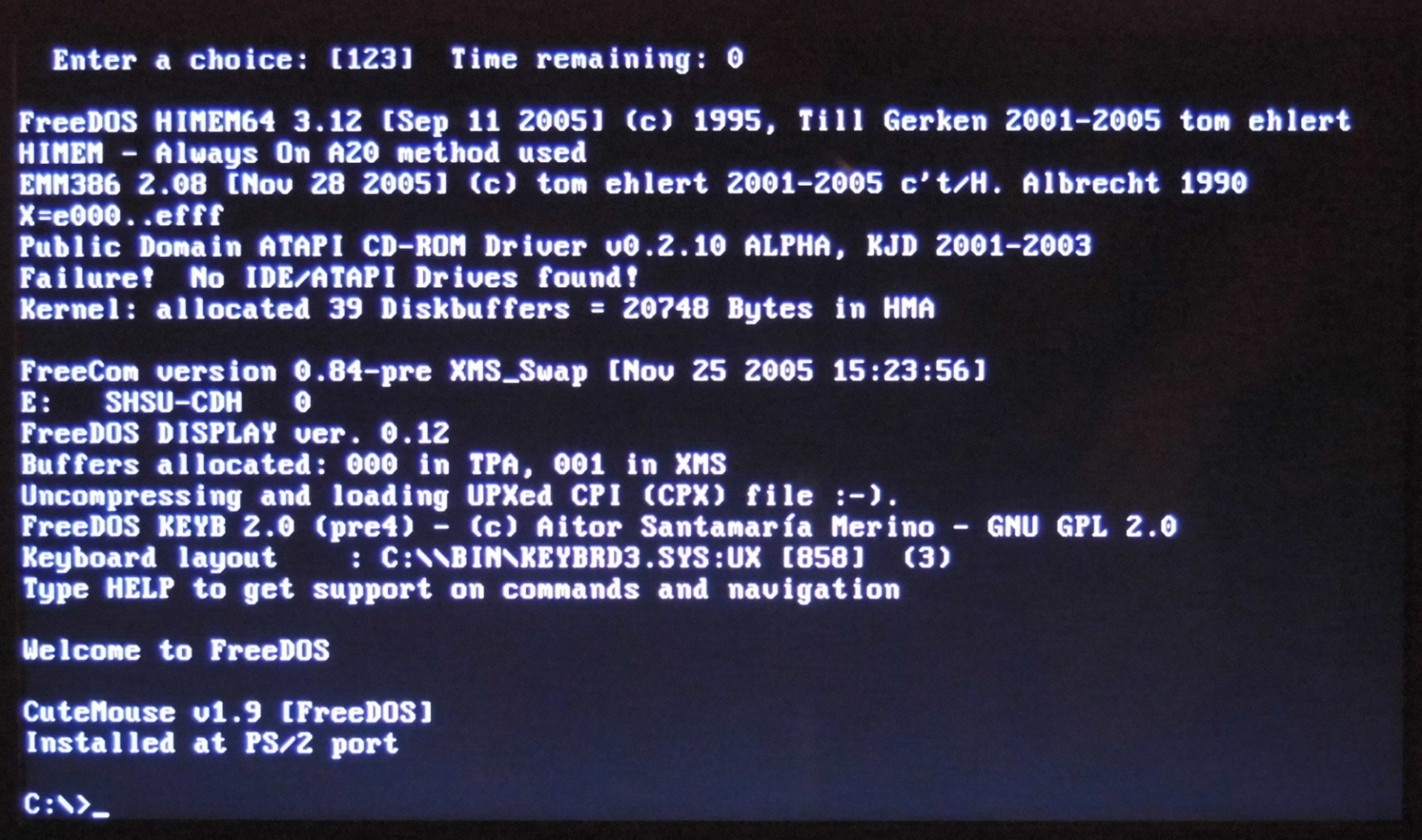

Beim hoch fahren ohne Bootmenü, kommt
und gleich danach
jetzt komm ich nicht weiter.

Ich hatte die Meldung mit den "Treibern laden" erst letzte Woche beim Windows installieren. Mit einem anderen Installationsmedium ging es dann, irgendwie war das alte Defekt.
Hi, ist bei deinem Win7 schon ServicePack 1 drin?
Mfg David
Wenn Du den USB Stick von dem USB 2.0 Anschluss aus bootest, sollte es klappen.
Auf der linke Seite, nicht der blaue, sondern der graue Anschluss, das ist der USB 2.0 Anschluss.
Viel Spass!
Sind im Bios Secure boot deaktiviert bzw. legacy CSM aktiv?
Davon abgesehen kann es durchaus sein, dass du die entsprechenden Treiber manuell ins Installationsmedium intergieren musst.
Ich bezweifle mal, dass der Chipsatz des Notebooks zu Win7 SP1 Zeiten schon aktuelle war :D.
Secure Boot und Secure Boot Control [Disabled]

Hallo, hatte gleiche Problem mit "Treibern laden"
versuch mal den Trieber USB hier https://www.asus.com/support/Download/3/516/0/5/iDj76sQprYFuQe5J/30/
herunterladen, auspacken und auf deine Festplatte kopieren. Wenn sieht dein Notebook im Menü "Durchsuchen" eine USB Stick, dann kann man auf Stick kopieren.
"ich lasse (E:) durchsuchen (mitgelieferte ASUS CD)
doch er findet keinen Treiber. Egal wo ich suche." hier den Treiber installieren und wieder weiter probieren. Es soll helfen.
