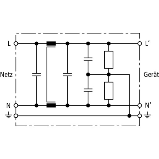

Ich habe gelesen das mir ein NF Entstörfilter helfen könnte. Kann mir das jemand eventuell bestätigen oder noch andere Lösungsvorschläge geben?
https://www.reichelt.de/nf-entstoerfilter-masseentkoppler-1-1-kfz-nf-filter-p48085.html

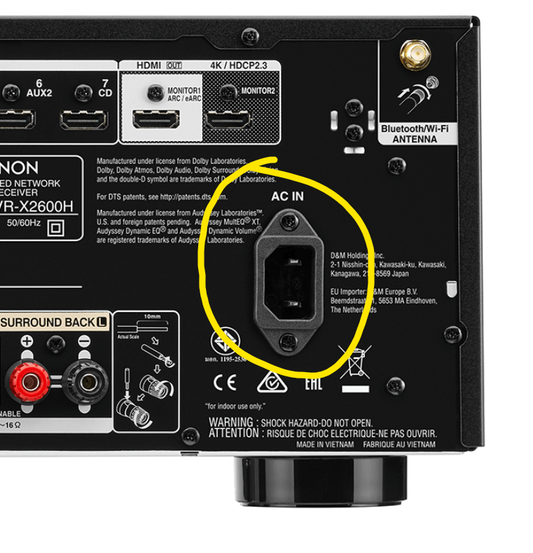

Brummen denn eigentlich alle Lautsprecher, oder womöglich nur der aktive Subwoofer? Ich hatte ein sehr ähnliches Problem im Wohnzimmer (kein PC im Spiel). Das Antennenkabel brauche ich natürlich, das wegen dem Brummen wegzulassen war keine Option. Ein Antennenkabel mit Mantelstromfilter hat es auch nicht gebracht. Lösung in meinen Fall war ein "Stromkabel" für den Sub ohne Masseanschluss, also quasi mit flachem Eurostecker.
Der gute alte schutzleiter abkleben Trick...
VDE rotiert und dein Versicherung hat ein Grund nicht zu zahlen...
Wen man so ein qautsch macht sollte man schon wissen was man da tut ;)
Ich kann nicht nachvollziehen, wieso das Weglassen des Schutzleiters immer wieder derart negativ dargestellt wird, wo es insbesondere bei aktuellen AVRs sogar ab Werk so ist:
Reaktionen: adius
oh mein Gott, was ist das für eine ... Argumentation?!?
es ist doch etwas völlig anderes, ob ein Gerät vom Hersteller nach Schutzklasse II oder III ausgelegt ist und vom Design her ohne Schutzleiter auskommt, oder ob man den manuell abklemmt.
wie immer hinkt der Vergleich (dieser sogar wörtlich ;) ) aber gucke dir das hier mal an:
es gibt auch Autos mit nur drei Rädern APE würdest du deshalb bei einem Platten mit einem Golf auch einfach das Rad abschrauben und weiter fahren? Muss doch mit drei Rädern gehen, geht bei der Ape doch auch :o
