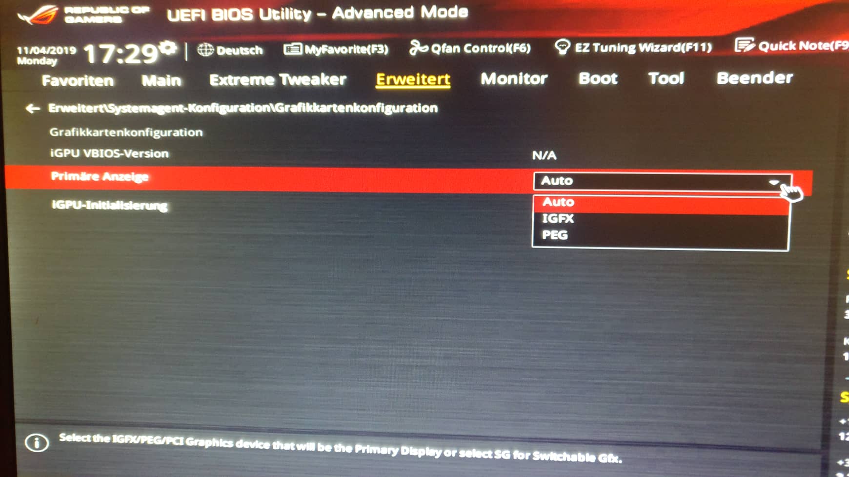

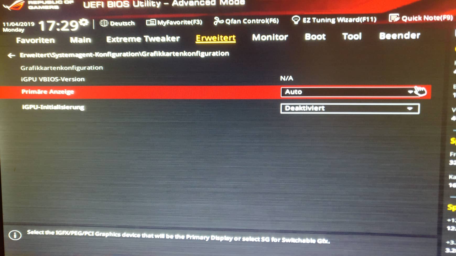

Habe die Auswahlmöglichkeiten, habe jetzt Primäre Anzeige auf IGFX und IGPU-Initialisierung auf Aktiviert.

Joa, einen Monitor dann an die IGPU, den anderen an die Grafik und über win stellst dann die gtx 1070 als Primär Renderer ein wie in dem LInk und Video erklärt.
Evtl. wenn du auf dem 144HZ garnicht zocken willst, dann hau da einfach die IGPU dran und die 1070 an den 240 HZ, dann brauchst da garnichts weiter groß zu machen.
Dann kannst primäre Grafik im Bios auch auf PCIe lassen. Das andere ist nur dafür da falls du auf dem 144 HZ auch spielen willst, den aber an die IGPU anschließt.

Also Primäre Anzeige auf PEG, und IGPU Aktiviert, 1070 auf 240hz und Treiber installieren, fertig?
joa.
