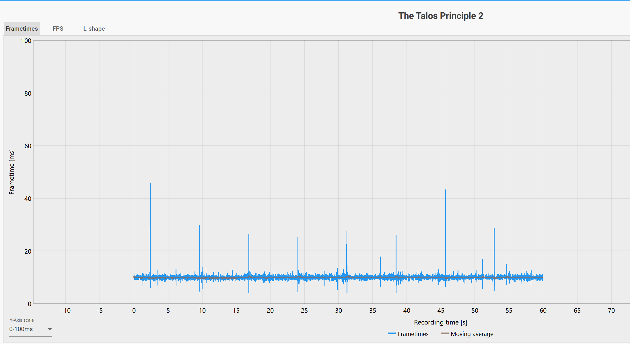

Seit (mindestens) ein paar Monaten treten periodisch alle paar Sekunden Mikro-Ruckler auf, wenn der Computer ein paar Stunden im idle war. Diese treten sogar auf dem Desktop auf (Maus hängt kurz). Nach einem Restart ist alles ok. Es ist schwer, genau zu sagen ob das Problem schon seit dem Kauf der Hardware besteht, da der PC natürlich nicht durchgehend an ist und die Spikes unter Windows nicht immer wahrnehmbar sind.
Nachdem der PC aus dem idle kommt:
Nach einem Restart:

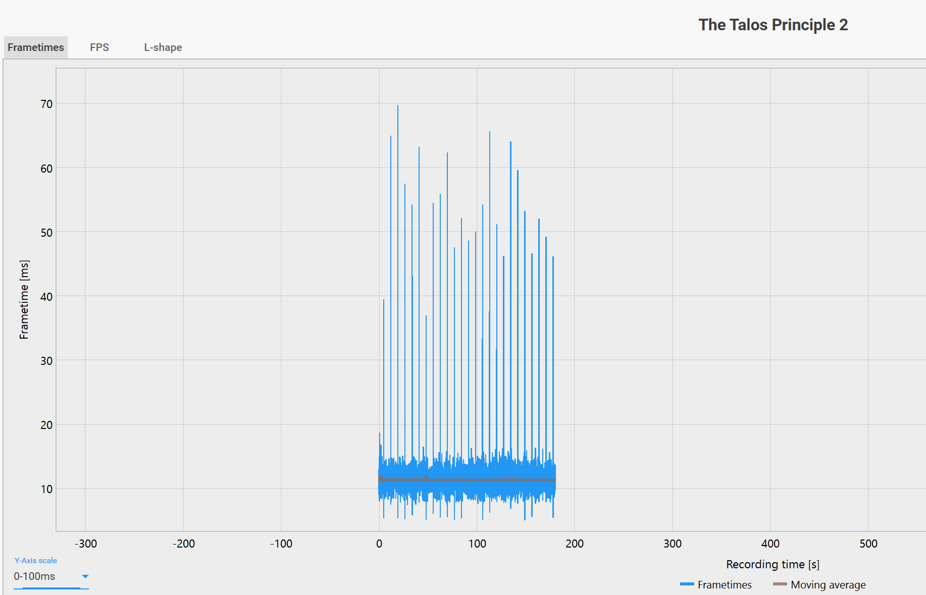

Der PC war jetzt zwei Tage an:
Einfach nur grausam diese Frametimes...
Ich teste jetzt noch ein B850 Mainboard, mal schauen. Kann vielleicht noch jemand mit einer AM5-Plattform den PC ein bis zwei Tage laufen lassen und die Frametimes loggen?
Vorher hat sogar ein Neustart des Grafikkartentreibers nichts gebracht... - ziemlich kompliziert, dieses Problem.
