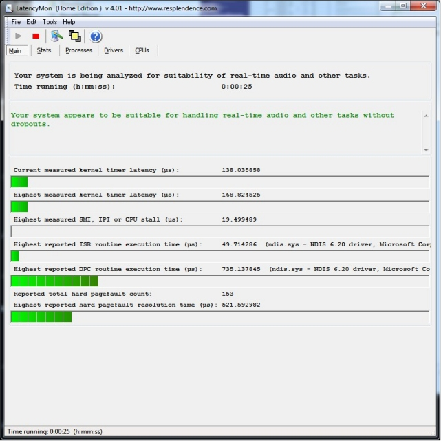

Schau mal ob du DPC Spikes hast:
https://www.resplendence.com/latencymon
Reaktionen: iSight2TheBlind und qiller

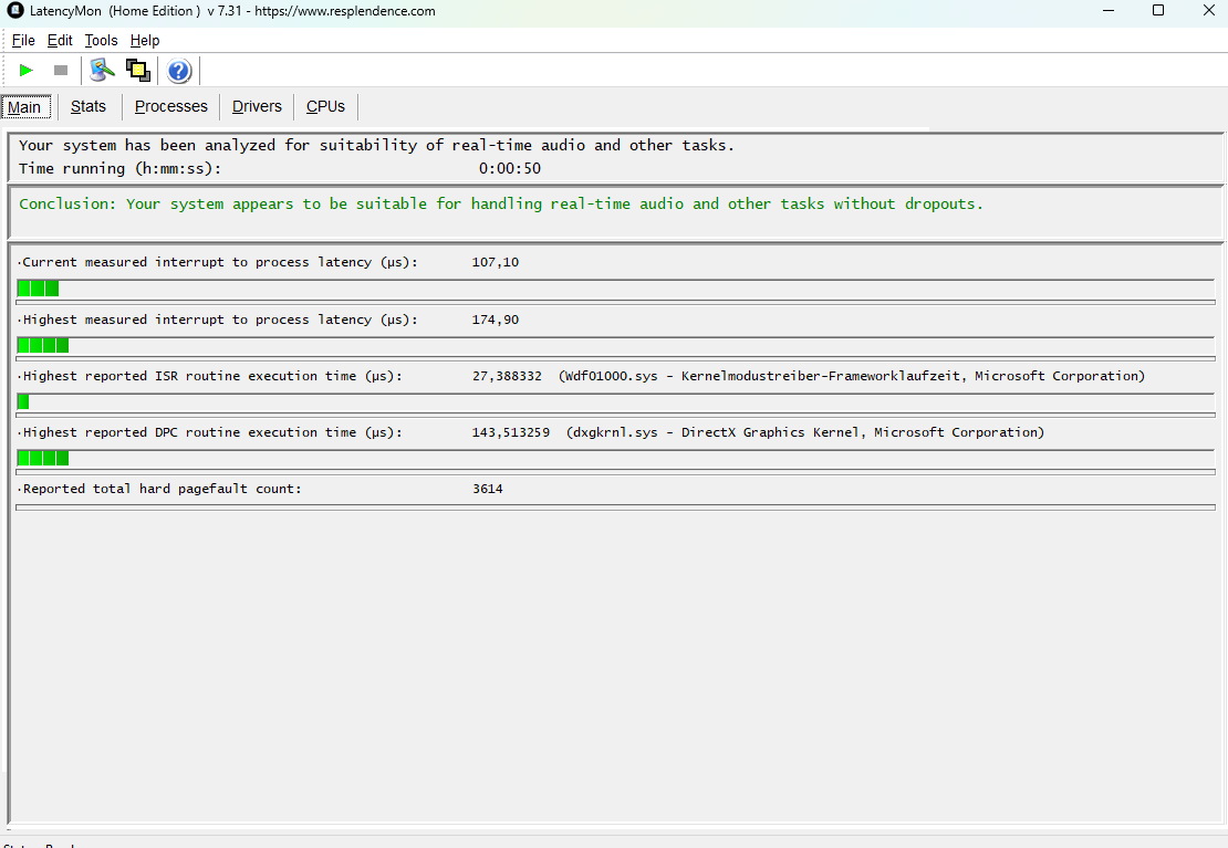

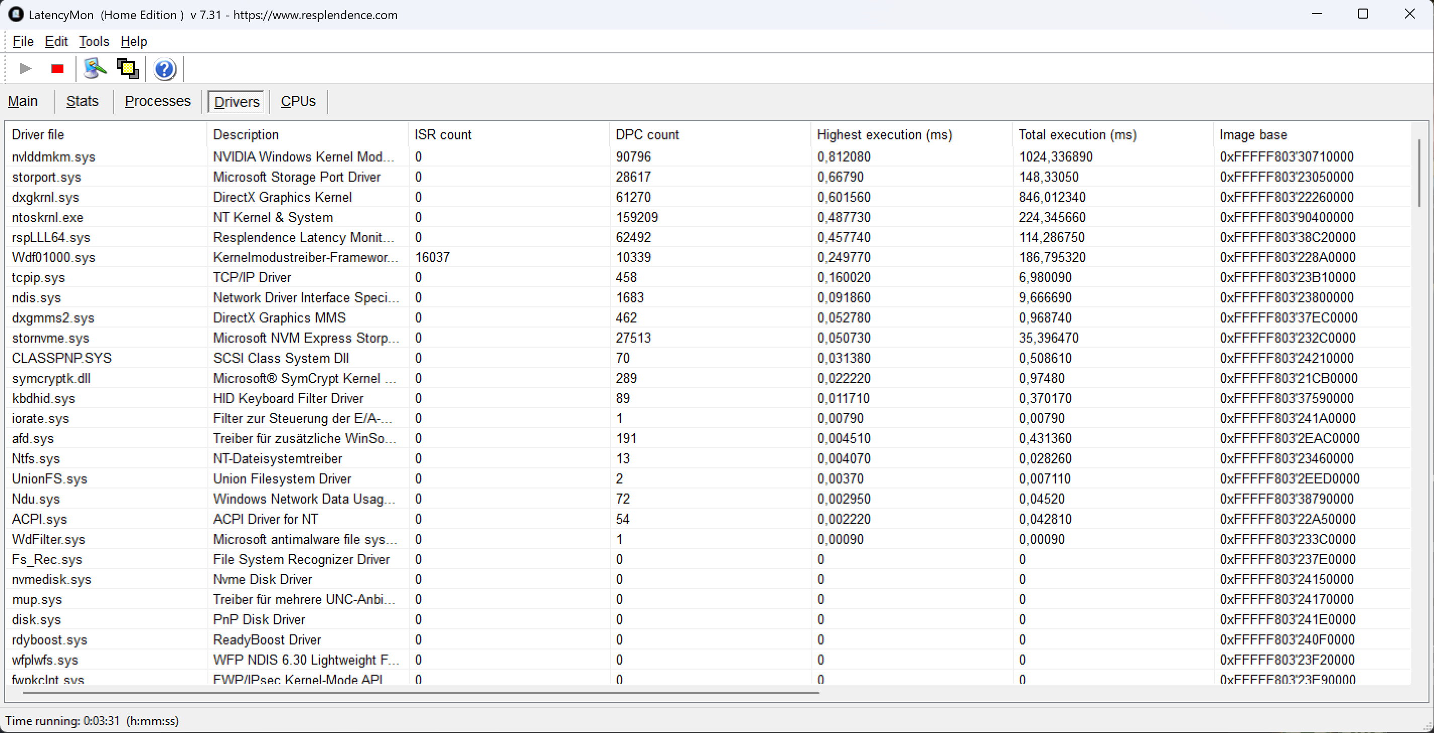

Klinke mich mal mit ein, da ich die selben Probleme habe... (5800X / Gigabyte B450 / RTX 4060)
Habe die AMD Chipsatz-Treiber installiert (waren nicht drauf) und GPU-Z im Hintergrund geschlossen, sonst läuft nichts ausser Steam + das Game.
@IDontWantAName: Habe dann LatencyMon nebenher laufen lassen und nach dem ersten Mikroruckler (ca. nach 10 Sekunden) den Screenshot gemacht. Wie weiter? ^^ Neuste Grafiktreiber sind drauf.
EDIT: Bei mir ist ReBar im BIOS aktiviert. Sollte ich es lieber deaktivieren? Braucht es das überhaupt bei einer RTX 4060? (Kenne es nur von den Intel ARCs) Habe ReBar deaktiviert, kein Unterschied.

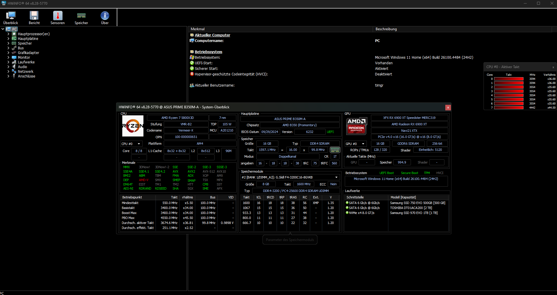

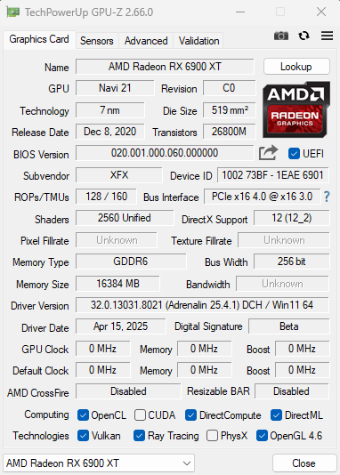

Hier einmal die Screenshots von GPUZ und HWINFO, AMD Adrenaline ist nicht auf dem neusten Stand, wollte mal ein älteren Build probieren, ohne Erfolg leider.
IDontWantAName schrieb:
Reicht das schon aus?
Ich habe auch irgendwo gelesen, dass es etwas mit Shadern zu tun haben kann.
Denn Leute hatten Probleme, jedes mal wenn etwas Neues auftauchte, gab es diese Frametime Spikes und exakt dasselbe Phänomen tritt auch bei mir auf.
Ich kann in Valorant in den Trainignsmodus gehen und jedes mal, wenn ich einen anderen Charakter nehme und das erste mal eine Fähigkeit benutze, habe ich diese Frametime Spikes.
Auch mit anderen Waffen, die das erste mal benutzt wurden.
Allerdings habe ich AUCH Spikes einfach so mittendrin, wenn ich nicht neues ausprobiere und nur laufe bspw. Aber deutlich seltener dann.
Hat da Jemand vielleicht eine Idee, mit den Infos?
