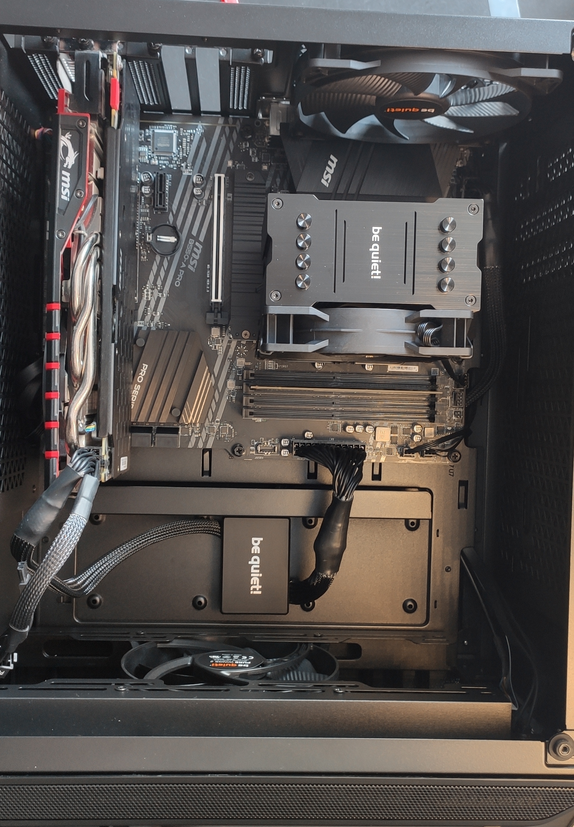

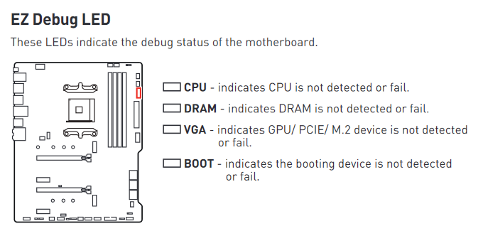

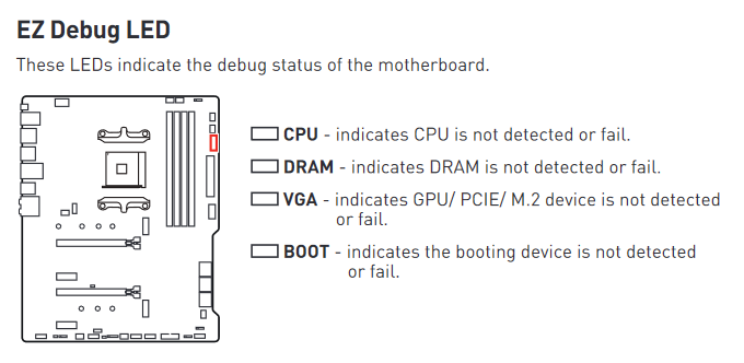

Ist nicht mein erster PC aber mein erster mit Problemen. Als Grafikkarte habe ich übergangsweise die GTX960 von MSI (lief auch bis vor Ner Stunde in meinem alten PC problemlos). Das System startet, alle Lüfter laufen an aber ich kriege kein Bild auf HDMI und DP an der Graka und am Mainboard. (Wobei Mainboard Bild ja auch gar nicht gehen kann weil der 3600 keine Grafikeinheit hat). Die Debug LED "BOOT" leuchtet dauerhaft. Was bedeutet das? Google und Handbuch helfen da nicht wirklich weiter...) Hab die Grafikkarte auch gerade schon Mal in den anderen PCI E Slot gesteckt und die Mainboard Batterie rausgenommen + überbrückt... Langsam bin ich mit meinem Latein am Ende. Bei Google hab ich noch jemandem gefunden der mit dem Board Probleme hatte und bei ihm ging's dann tatsächlich mit dem zweiten PCIE Slot...

Stell gern auch mal paar Bilder rein - wenn man lange nach dem Problem sucht, sieht man manchmal den Wald vor lauter Bäumen nicht mehr :)
Wie oben drüber erwähnt, Stromanschlüsse checken.

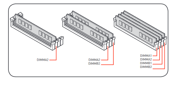

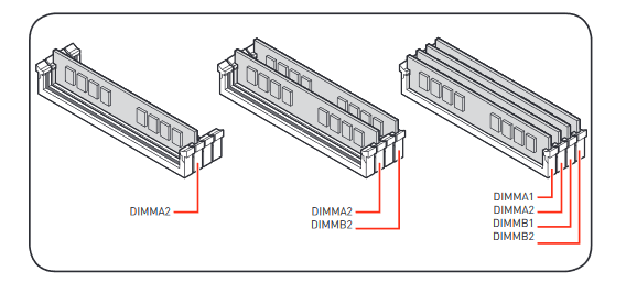

RAM nach Empfehlung installieren (Bild).
Mach je nachdem ein BIOS-Reset, mit nur einem RAM Modul in RAM-Slot "DimmA2",
je nachdem auch mal das andere Modul nehmen hierfür.

Sorry bin gerade schon so mad, dass ich vergessen hab den RAM zu erwähnen. Ist der G Skill Aegis aus dem FAQ Thread... hatte schon nur einen drin um Fehler auszuschließen. Probiere jetzt nochmal den anderen Riegel und setze gleich die Mainboard Batterie wieder ein. Auf dem Bild hier bewusst draußen

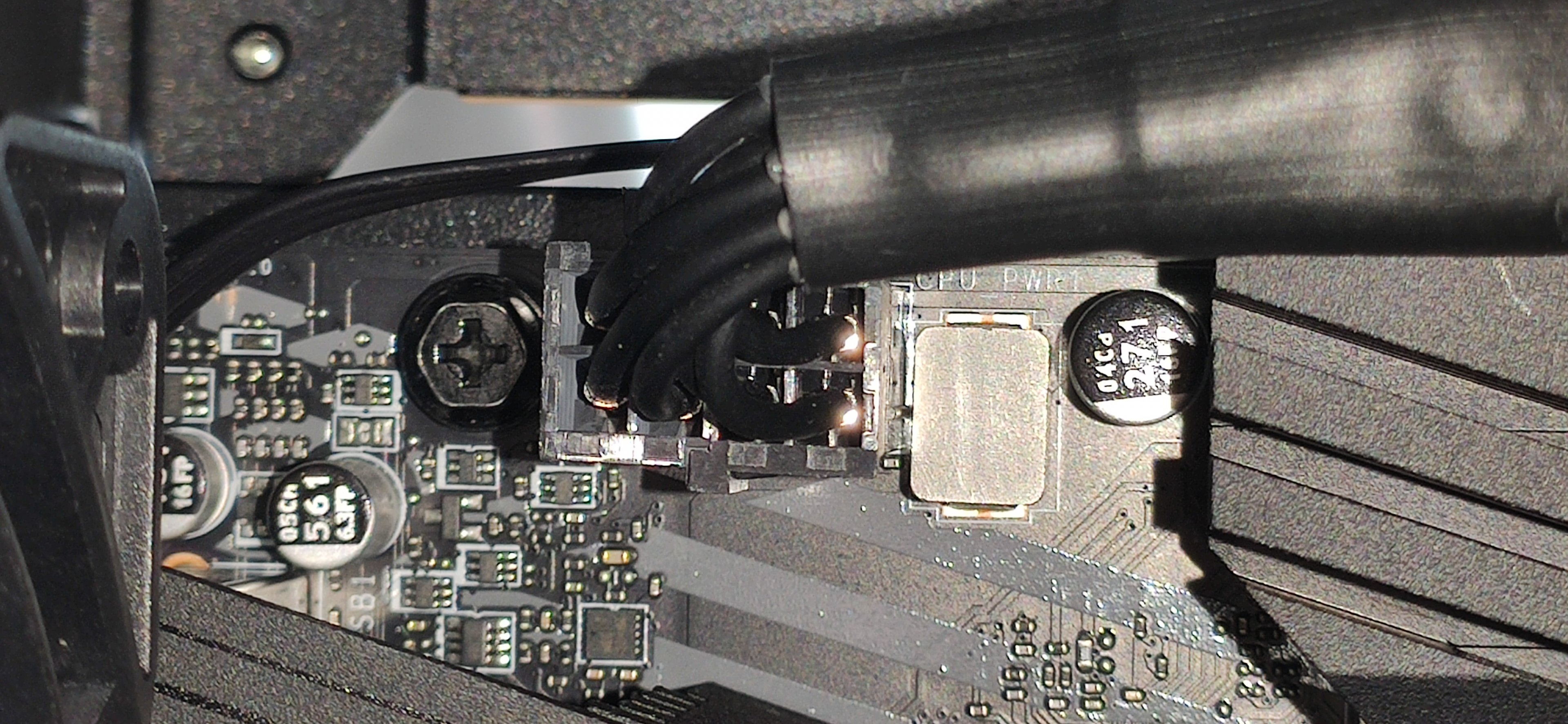

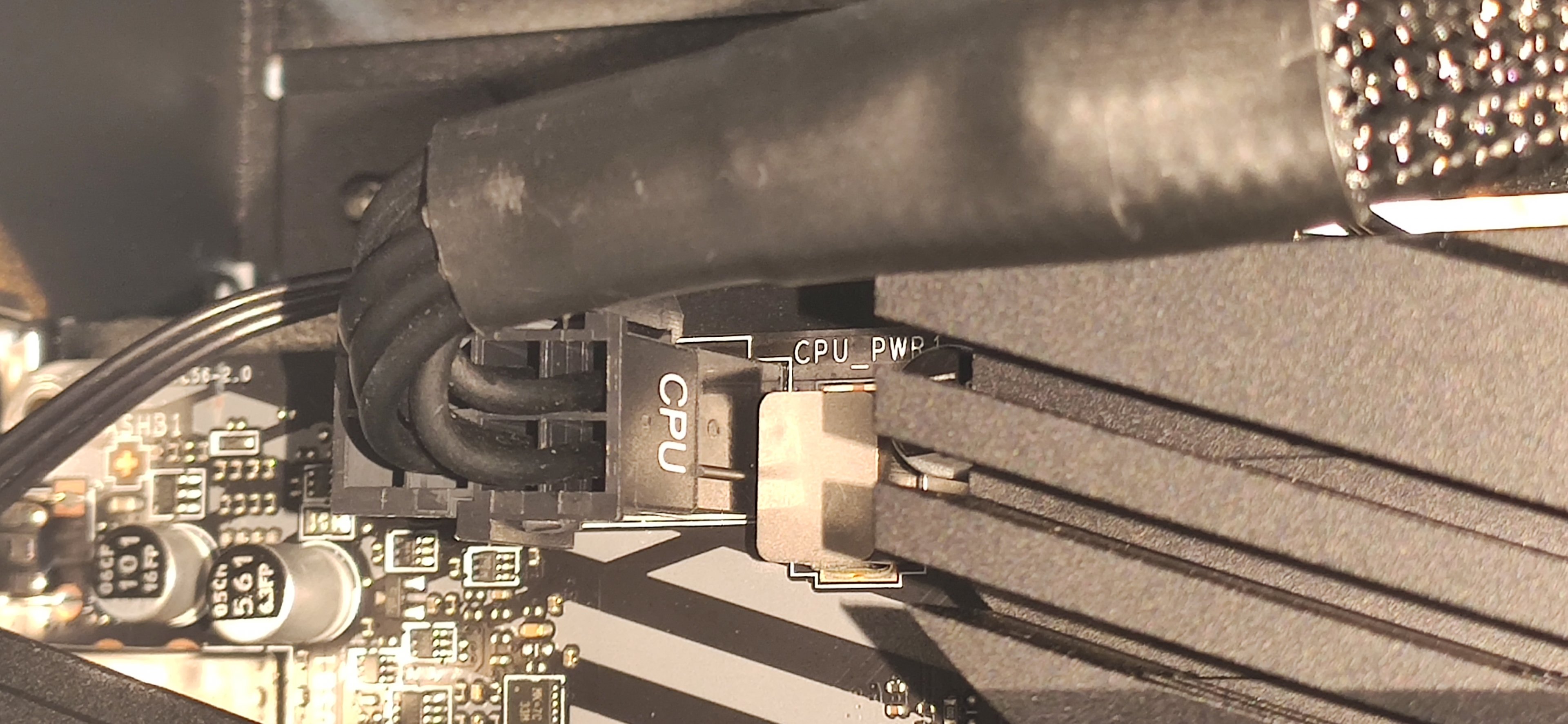

Das Kabel zur CPU ist auch ein CPU-Stromanschluss (8pin bzw 4+4) und kein GPU(8pin 6+2)?
Nur zur Sicherheit..
Das ist der modulare Kabelstrang mit einem 1x8 Poligen Stecker und auf dem Stecker Richtung Mainboard steht CPU.

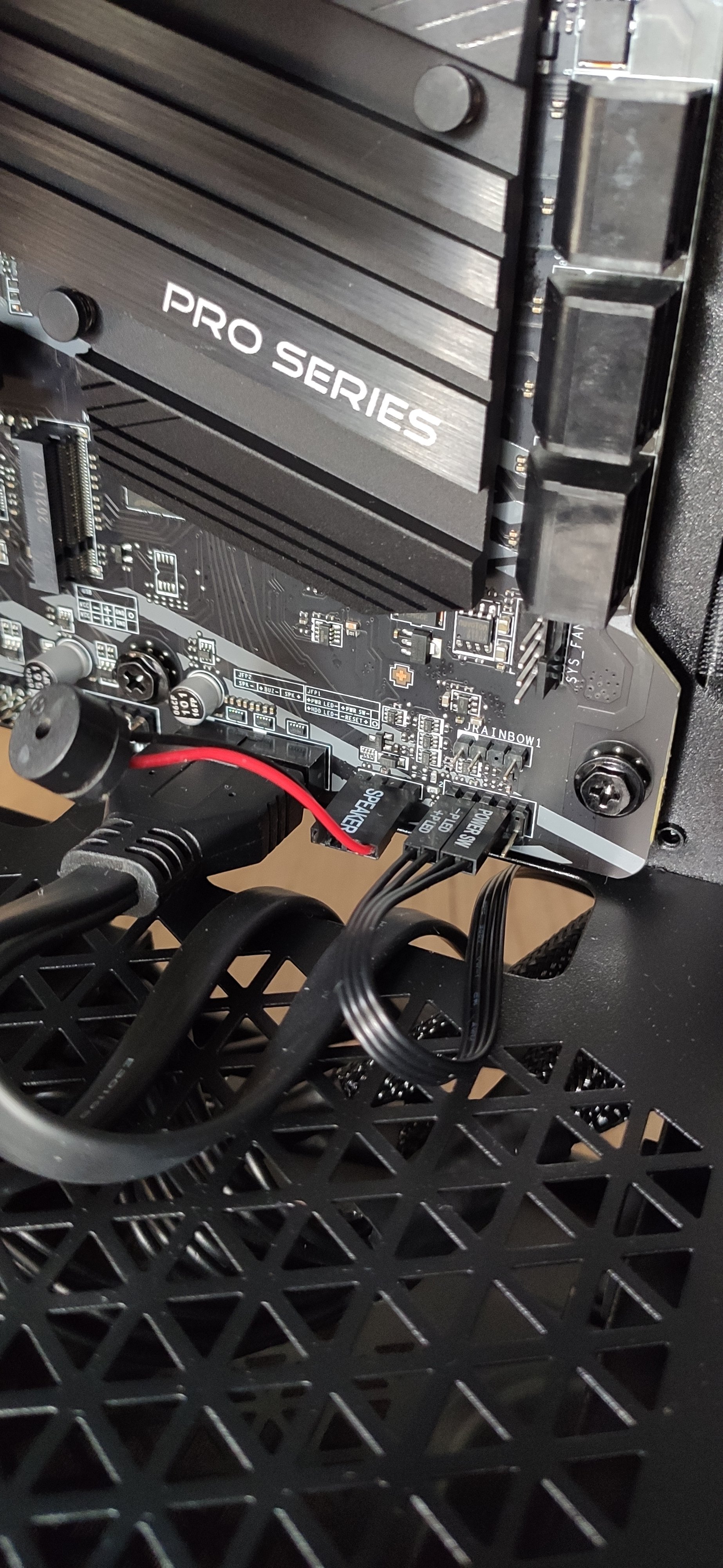

Auf dem Bild nicht ersichtlich, aber: Frontpanel (Powerbutton, etc.) ist richtig verkabelt? Und alle Kabel stecken auch richtig und fest?

Button und LEDs sind richtig verkabelt, Netzteilschalter natürlich auch. Er geht ja an und alle Lüfter laufen ja, gibt bloß kein Bild aus. Zweiter PCIE Slot wie ebenfalls im Eingangspost erwähnt weil jemand mit dem identischen Board einen kaputten ersten Slot hatte. Kann jetzt gerne nochmal versuchen im ersten..
Hauro schrieb:
Ja das sagt mir eben nix, was soll das booting device sein? Meine m2 ssd?
Korrekt.
Normalerweise sollte dennoch ein Bild angezeigt werden, da die Grafikkarte in der DXE (Driver Execution Environment) phase initialisiert werden sollte.
UEFI Initialization phases:
  1. SEC(Security) phase:
    Pre-RAM code handles CPU initialization to create temporary stack in CPU cache.
  2. PEI(Pre-EFI initialization) phase:
    Finishes CPU initialization, discovers the DRAM, and determines boot mode (cold boot, S3, S4)
  3. DXE (Driver Execution Environment) phase:
    Loads drivers that initialize the rest of system hardware.
  4. BDS(Boot Device Selection) phase:
    Finds boot devices, loads the OS, and passes control over to the OS

Jo ist immer über Displayport an die Graka angeschlossen. Die K2000 Quadro meiner Freundin spuckt auch kein Bild aus... Dann wird wohl das Mainboard defekt sein. Ich danke euch für eure Hilfe.
Beeper ist angeschlossen aber gibt auch keinen Ton von sich... Was für eine scheiße
