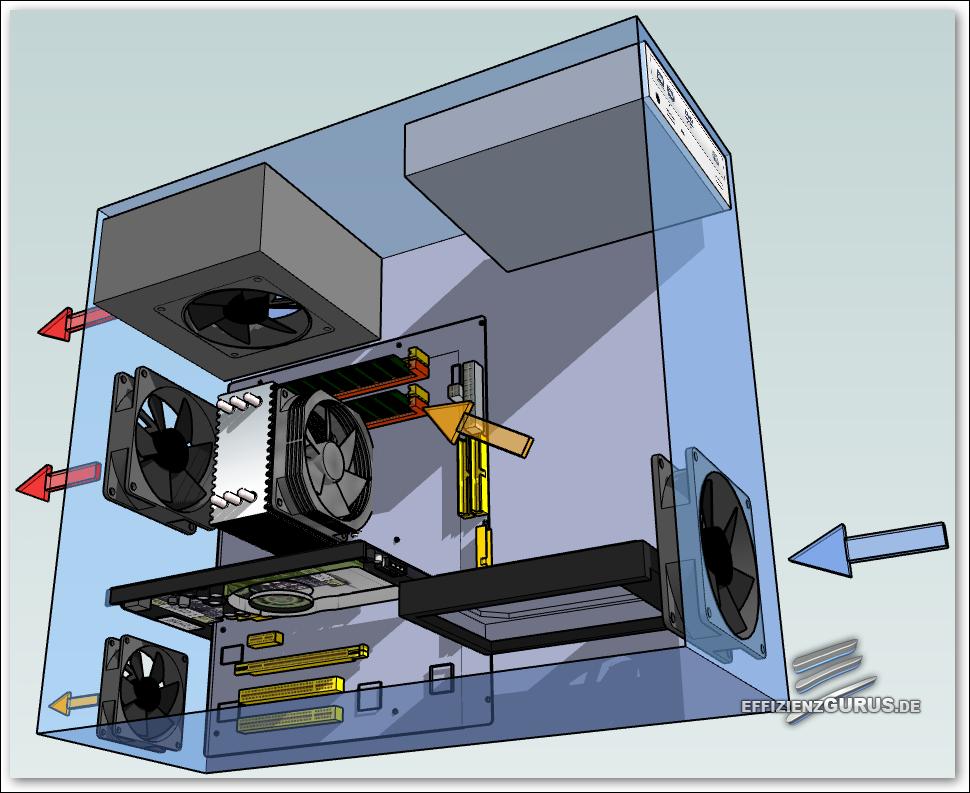

Also ich emfehle grundsätzlich den Luftstrom immer von vorne nach hinten im PC zu legen. Also ein Kühler (wie der Noctua oder der Ashura) wären hier meine erste Wahl.
Ich hab selber ein Coolermaster Gehäuse (Storm Rev.1). Hab dort vorne einen 140mm Fan reinpusten, dann der CPU Kühler und dahinter ein 140mm an der Rückwand die die Abwärme rauspusten. Dazu noch ein 240mm ob Deckel der auch rauspustet, alle auf 1000 U/min. gedrosselt, damits SIlent bleibt. Auch meine Graka ist auf unhörbar gestellt, da die interne Kühlung schon optimal ist.
Und die Temps sind bombe (unter Last):

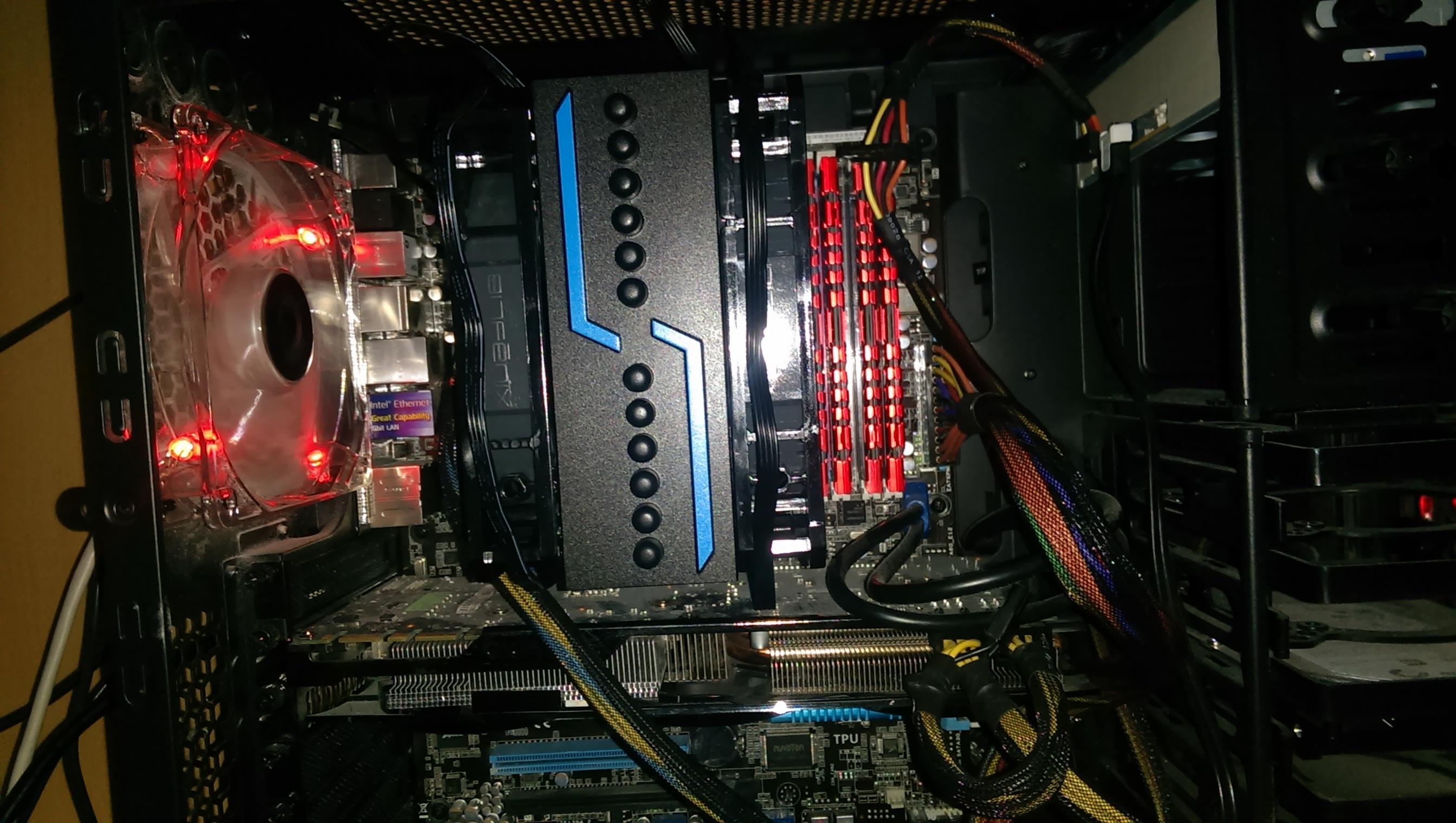

Ich selbst habe den Armageddon und bin mehr als zufrieden. Hab selbst 4x.Skill RipjawsX drin und hab noch genug Platz zwischen Ram und Kühler bzw. Kühler und Graka :)
