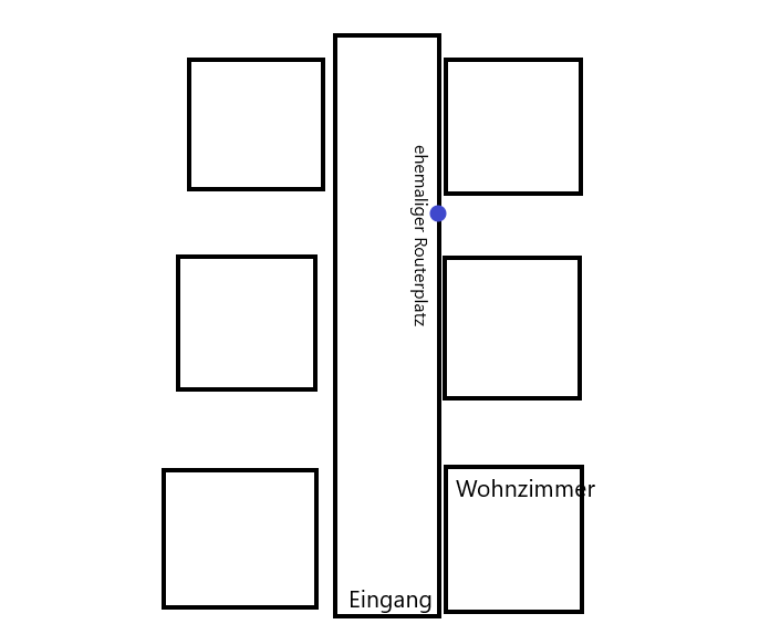

Hey,
ich habe heute meinen Anschluss von Telekom bekommen.
Bestellt wurden 250Mbit von denne 185 verfügbar sind.
Wir waren vorher bei Kabel Deutschland und hatten den Router im Flur, sodass in jedes Zimmer einfach LAN Kabel verlegt werden können bzw. sodass auch WLAN überall im Haus ankam.
Heute bei Technikerbesucht meinte der Techniker dass manche DSL Anschlüsse nicht die volle Bandbreite/Übertragungsgeschwindigkeit hergeben, weswegen wir den Router nun ins Wohnzimmer verlegen mussten.
Im Anhang ist mal der ungefähre Lageplan, damit man weiß wovon ich rede. An der ehemaligen Stelle des Routers wurden LAN Kabel in die 3 anderen Zimmer verlegt.
Nun haben wir es so gemacht, dass die FritzBox im Wohnzimmer ist und an der ehemaligen Stelle des Routers ein DLINK Router sitzt, welcher sozusagen als Switch dient, d.h. der Kabel vom Router im Wohnzimmer führt da rein, und von dort aus gehen anderen Kabel in die anderen Zimmer. Es handelt sich beim Router um eine Fritzbox 7530, also ein recht gutes modell.
Meine Frage ist nun, ob ich denn eine bessere möglichkeit habe dieses Problem zu lösen?
  • Wäre es z.B. sinnvoll ein echten Switch ( z.B. Netgear GS305E) zu kaufen und von dort aus alle Kabel in die anderen Zimmer zu verlegen?
  • Bei der momentanen Konstellation verlieren ich viel an Bandbreite, es kommen bis zum Zimmer oben links nur 60Mbit von 185Mbit an.
  • Der Telekom Techniker hat mir einen Repeater vorgeschlagen. Da mein Gaming Raum oben links ist, wollte ich eigentlich den Repeater dort installieren und vom Repeater aus einen LAN Kabel in mein PC verbinden. Leider kommt das WLAN vom Wohnzimmer bis ins obere Linke Zimmer nicht einmal an. Was habe ich hier für möglichkeiten
  • Würde ein LAN Verlängerungsadapter helfen? Oder geht hierbei auch Bandbreite verloren?
Ich bin über JEDE antwort dankbar, da ich gerade einfach nur auf der suche nach der besten Lösung bin.

Im Wohnzimmer, wo gerade auch der Router angeschlossen ist. Vorher bei Kabel Internet war noch alles im Flur, deswegen konnte man jedes Zimmer gut mit LAN Kabel ansteuern

@h00bi ich habe mehrere TAE Dosen, sogar eine DIREKT im Flur wo früher der alte Router saß. Es kommen aber laut Telekom Techniker eben nur 65Mbit maximal dort an statt den 185Mbit, deswegen will ich diese Dose auf jeden Fall vermeiden. Die einzige möglichkeit die mir blieb war eben das Wohnzimmer. Denke ein langes TAE Kabel von Wonhzimmer bis zum Flur zu verlegen ist für mich die momentan kostengünstigste alternative.
Mach doch mal Fotos von den geöffneten Dosen, sodass man erkennen kann, wie die Dosen verkabelt sind. Außerdem wäre ein Foto vom geöffneten APL gut, falls du da dran kommst und erkennbar wäre, welches Kabel in deine Wohnung geht.
Vermutlich kann man die Verkabelung korrigieren, sodass du kein neues Kabel verlegen musst.
