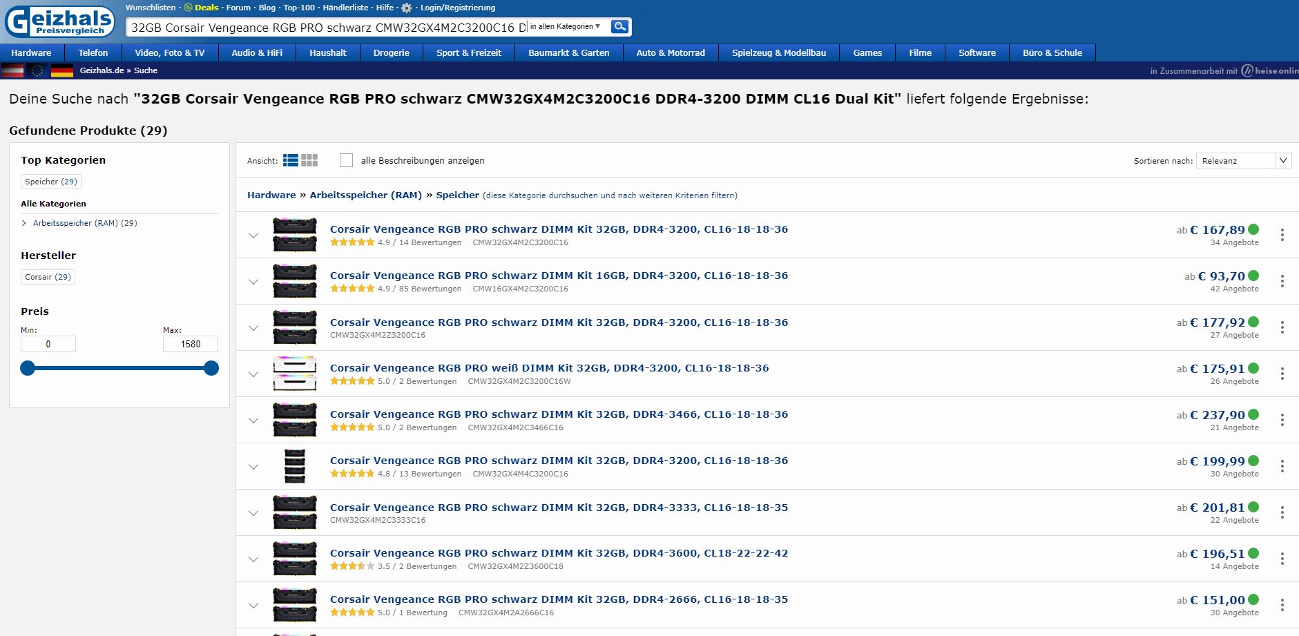

oha 34 € noch dafür .... naja glaub ich belasse es mal bei dem 32GB Corsair Vengeance RGB PRO schwarz CMW32GX4M2C3200C16 DDR4-3200 DIMM CL16 Dual Kit .... kann ich mir ja sonst immernoch nachrüsten

ach und habe eben mal auf geizhals geschaut wo es die sachen https://www.mindfactory.de/shopping...2210cfe4ce25ae8605b59f5dc061ad312f369bd5840fc am günstigsten kriege... war bei allem bei mindfactory am günstigsten. nur beim ram konnte ich es nicht sehen weil ich nicht wusste welcher es war weil mir da so viele angezeigt wurden. aber denke es macht wegen einem teil auch keinen sinn noch bei einem 2. händler zu bestellen...
Dein Mindfactory Warenkorb sieht gut aus. :)

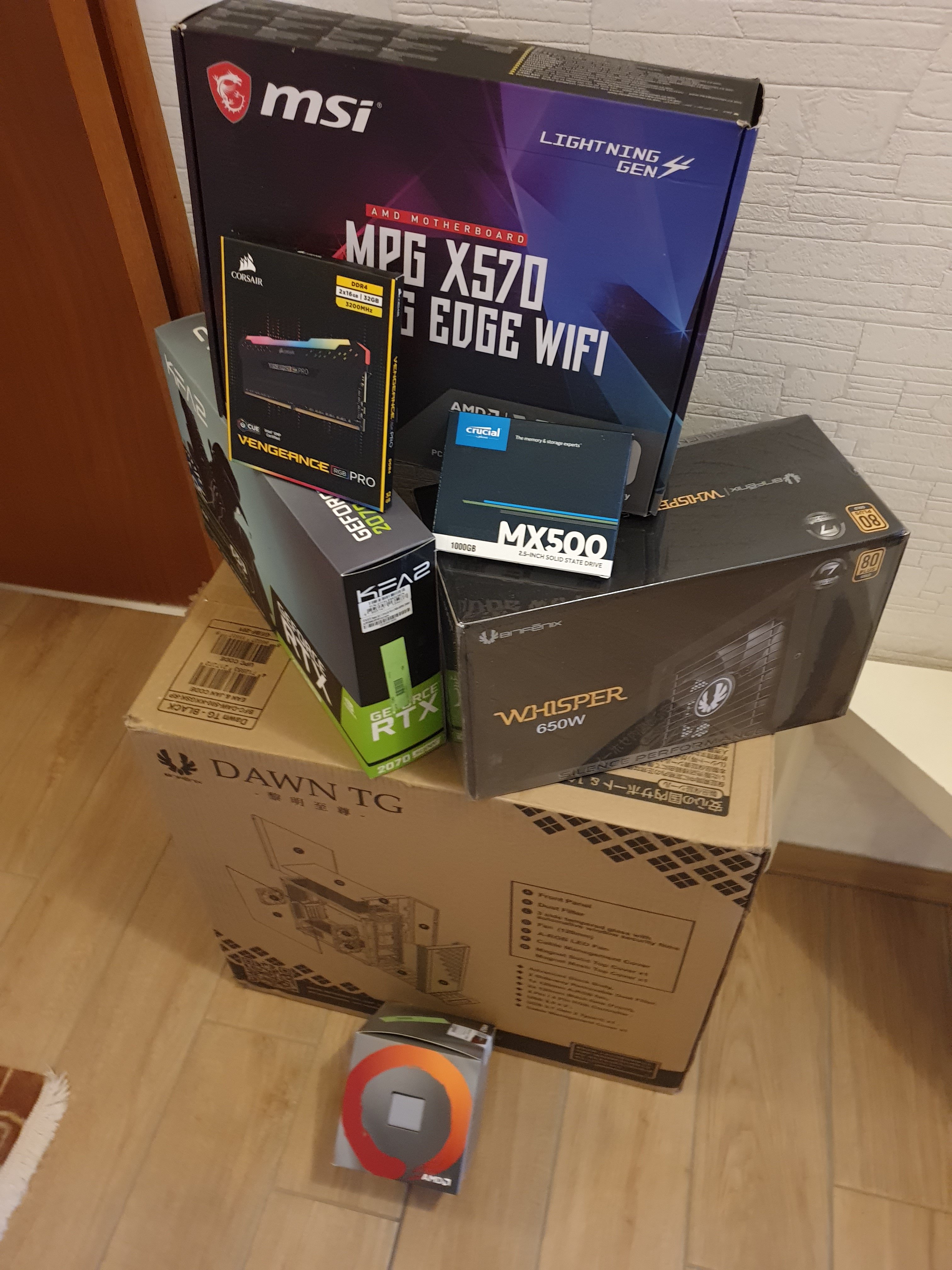

Hey, Mittlerweile sind alle Sachen angekommen. Werde mich dann morgen mal an den Zusammenbau machen.
LG tomaten_Ketchup :D
Reaktionen: Aw Online
Gutes Gelingen und viel Spaß beim Schrauben. :)
