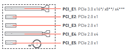

bisy schrieb:
die Grafikkarte gehört übrigens in den obersten PCIe X16 Slot, denn der Slot wo sie jetzt drin steckt ist nur ein 2.0 Slot der elektrisch nur mit x4 angebunden ist
Gemacht.

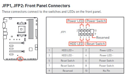

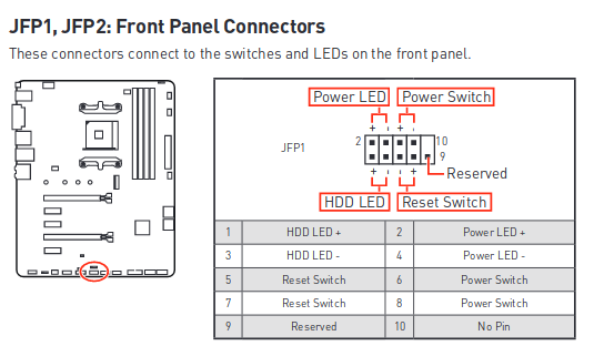

Nochmal absolut sicher gehen, dass das Frontpanel wie im Handbuch angeschlossen ist!
Zusätzlich kontrollieren, ob das Netzteil richtig ans Netz angeschlossen und auch eingeschaltet ist.
Die Grafikkarte solltest du übrigens wirklich im obersten Slot betreiben:

Weiß gar nicht warum ghecko hier riesig das halbe Handbuch postet, da soll der TE selbst mal reinschauen,
liegt dem Mainboard doch bei.
Vielen Dank es lag an den pins. Kann ich dir über Paypal oder ähnliches ein kleines Trinkgeld schicken? (:

Vielen Dank für die Hilfe. Es lag an den Pins ich hatte anscheinend die falsche Reihenfolge
