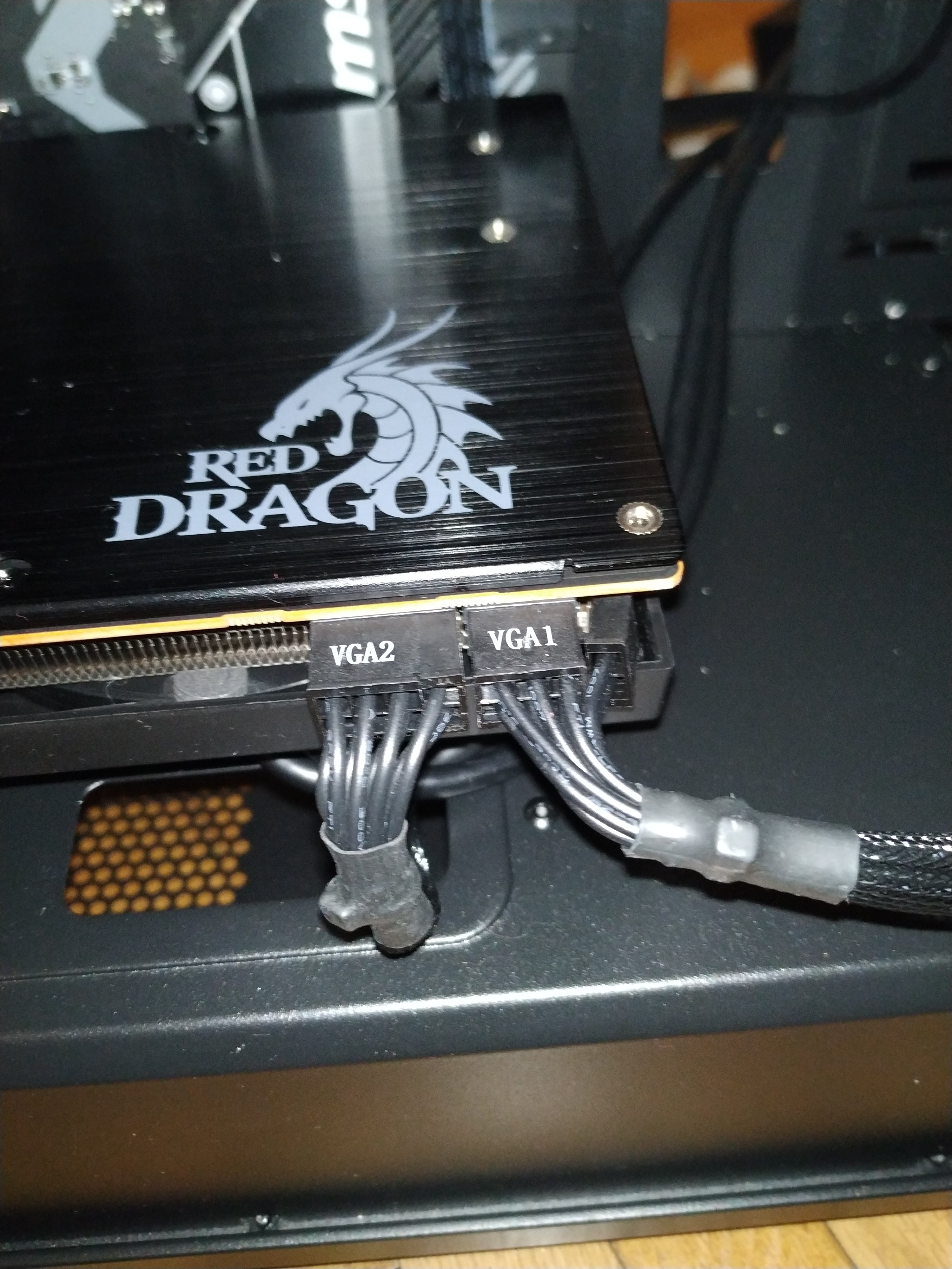

Fotos bitte, auch von den Steckern an Grafikarte und CPU..da hatten wir häufiger schon Fehler.

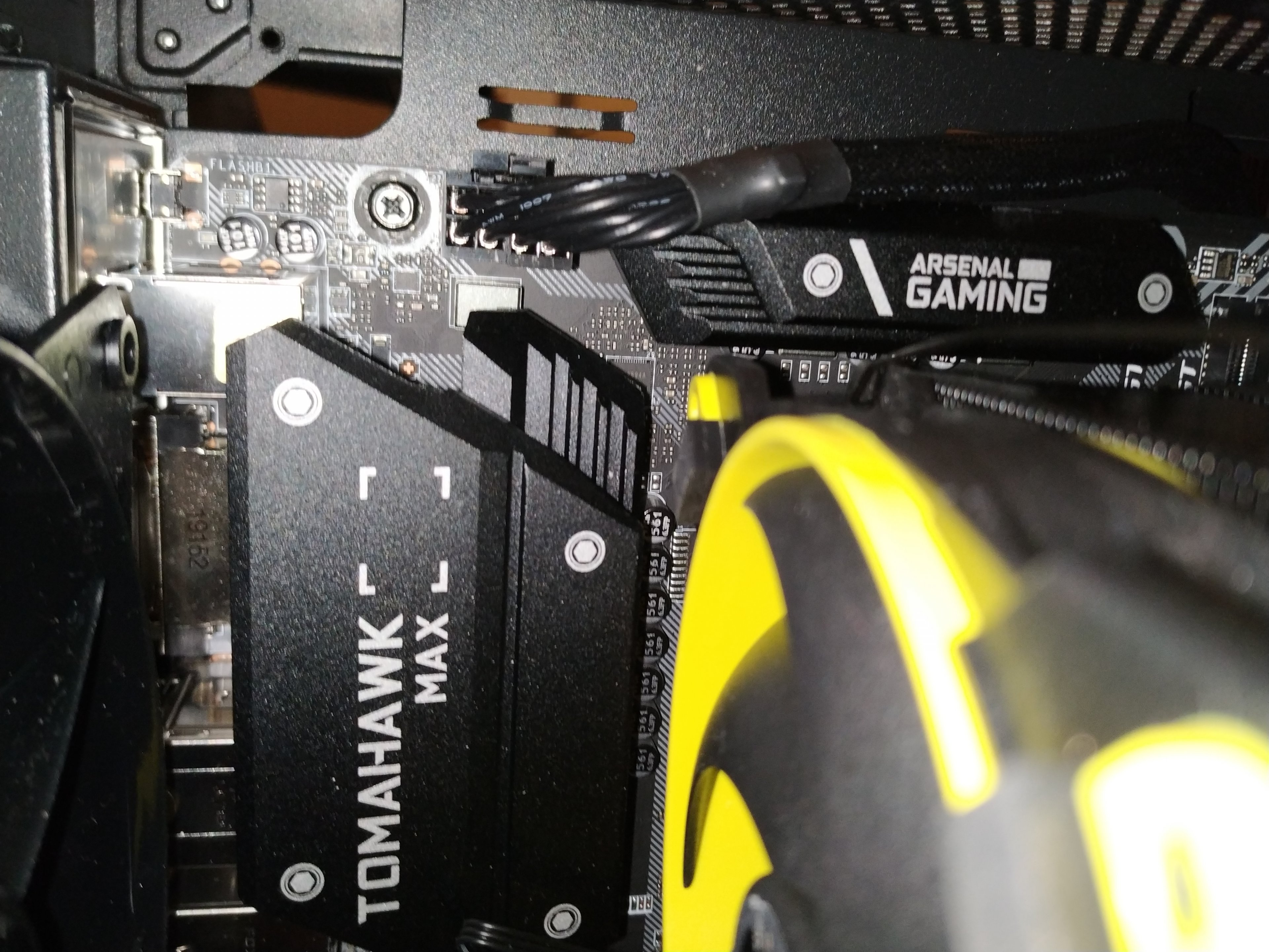

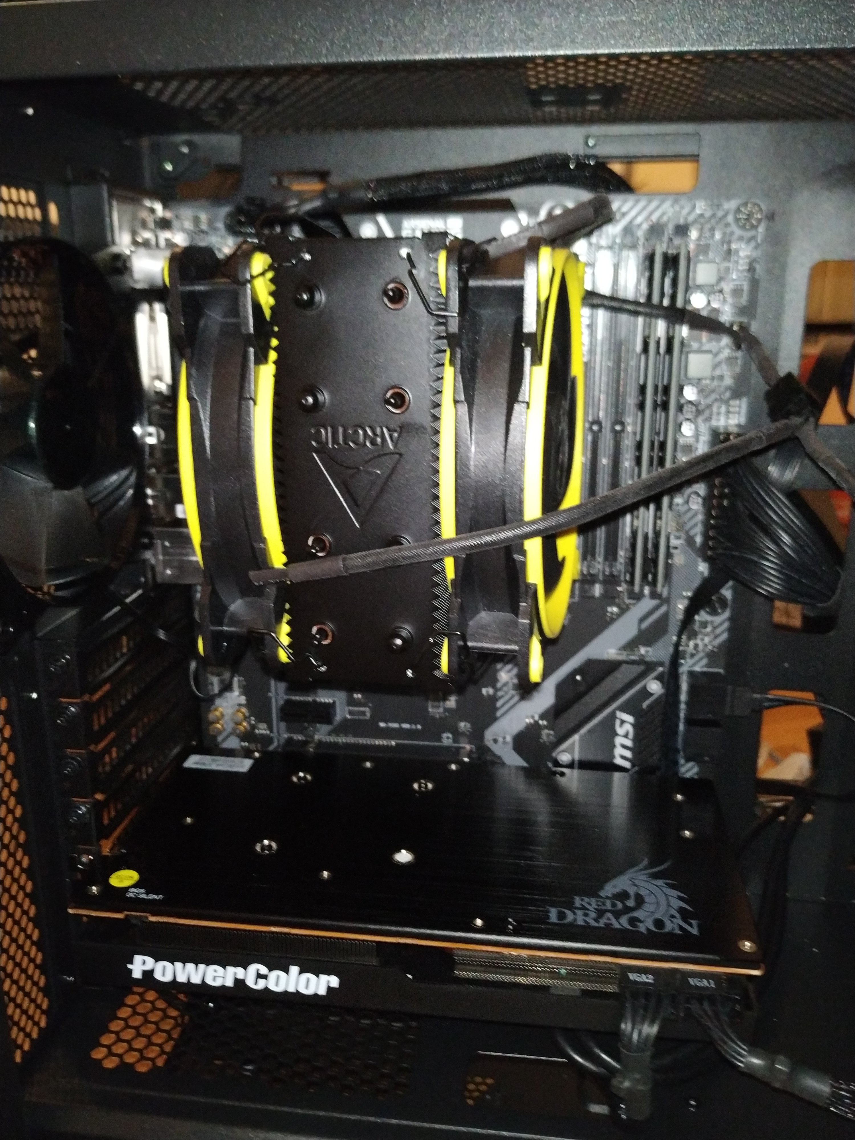

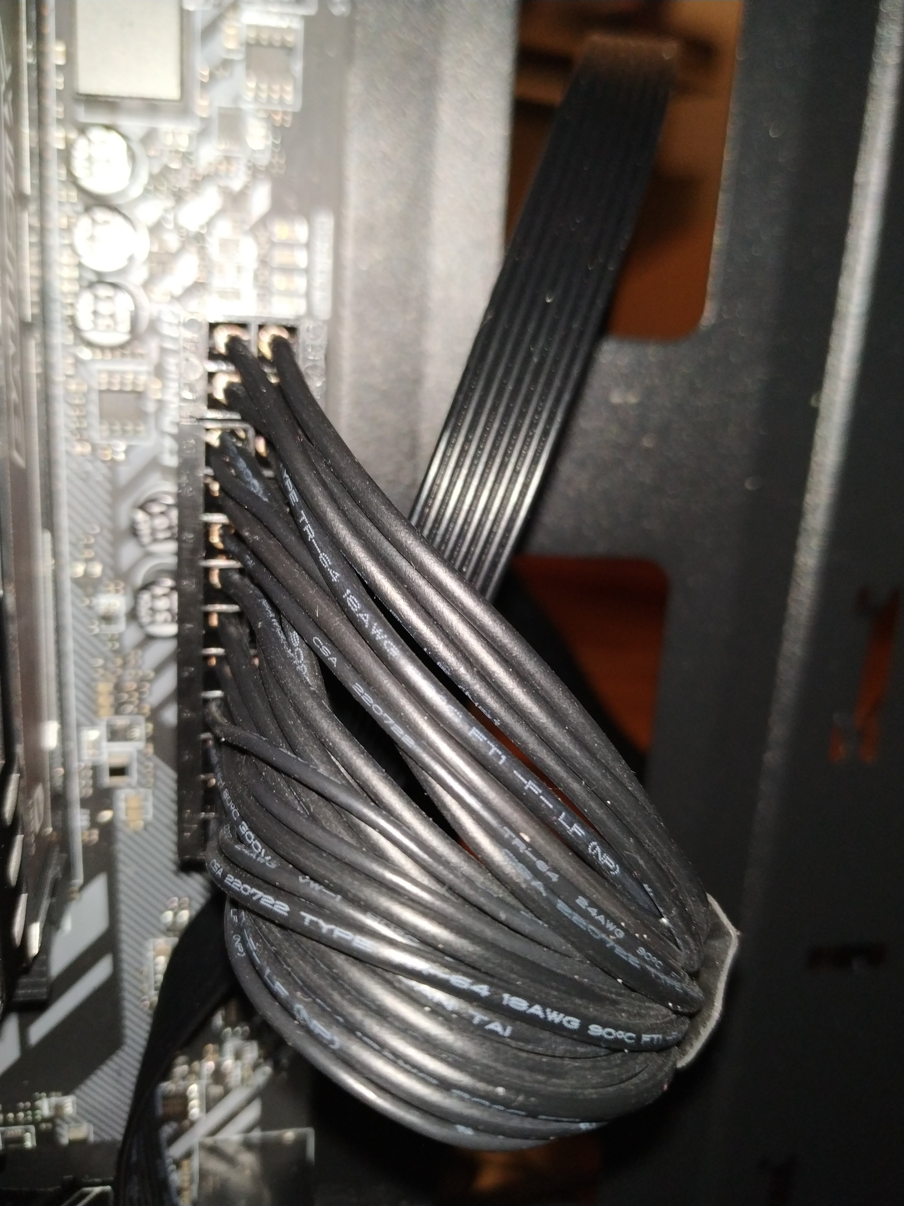

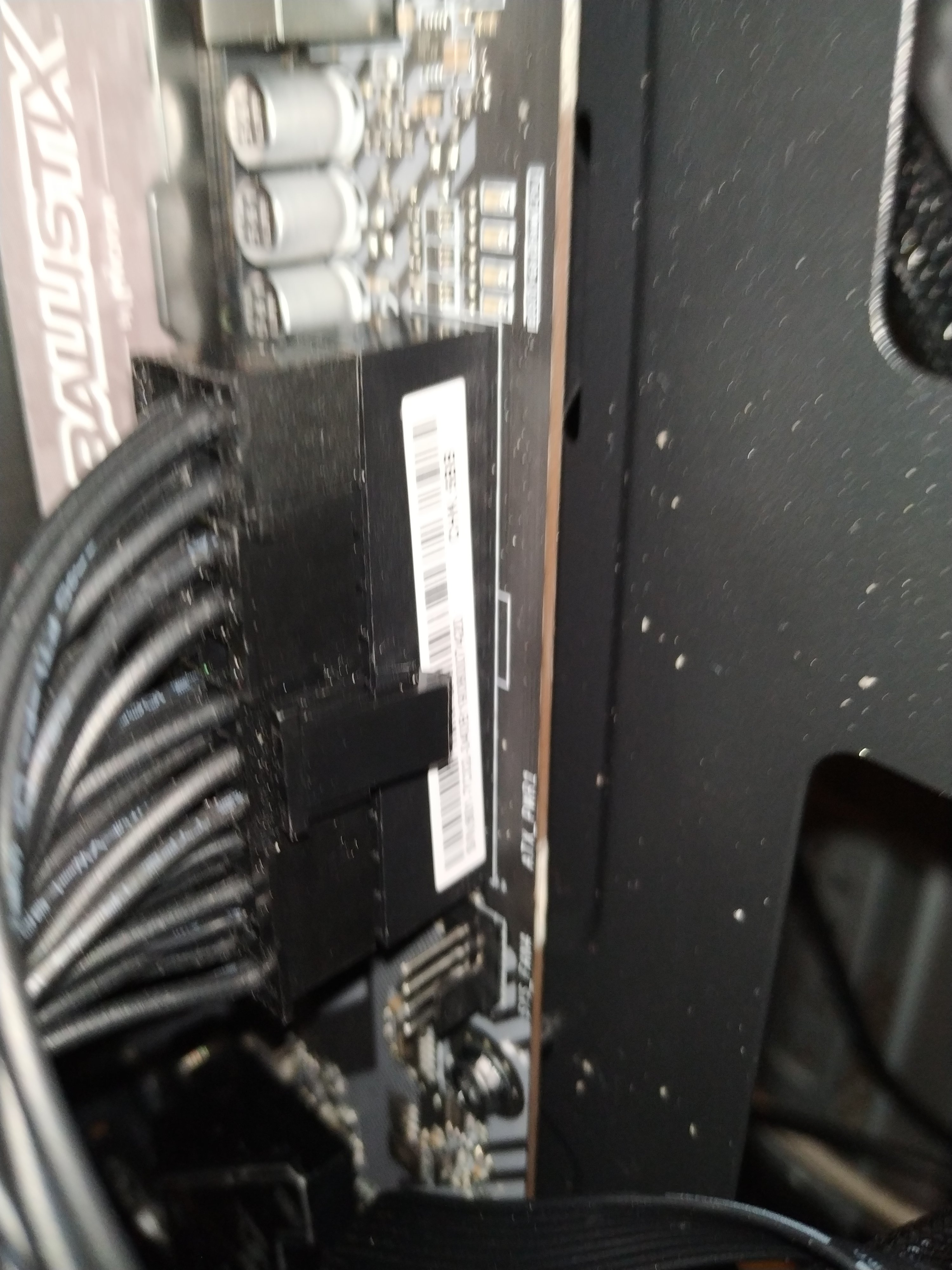

Hier Fotos. Was kann ich euch noch fotografieren?

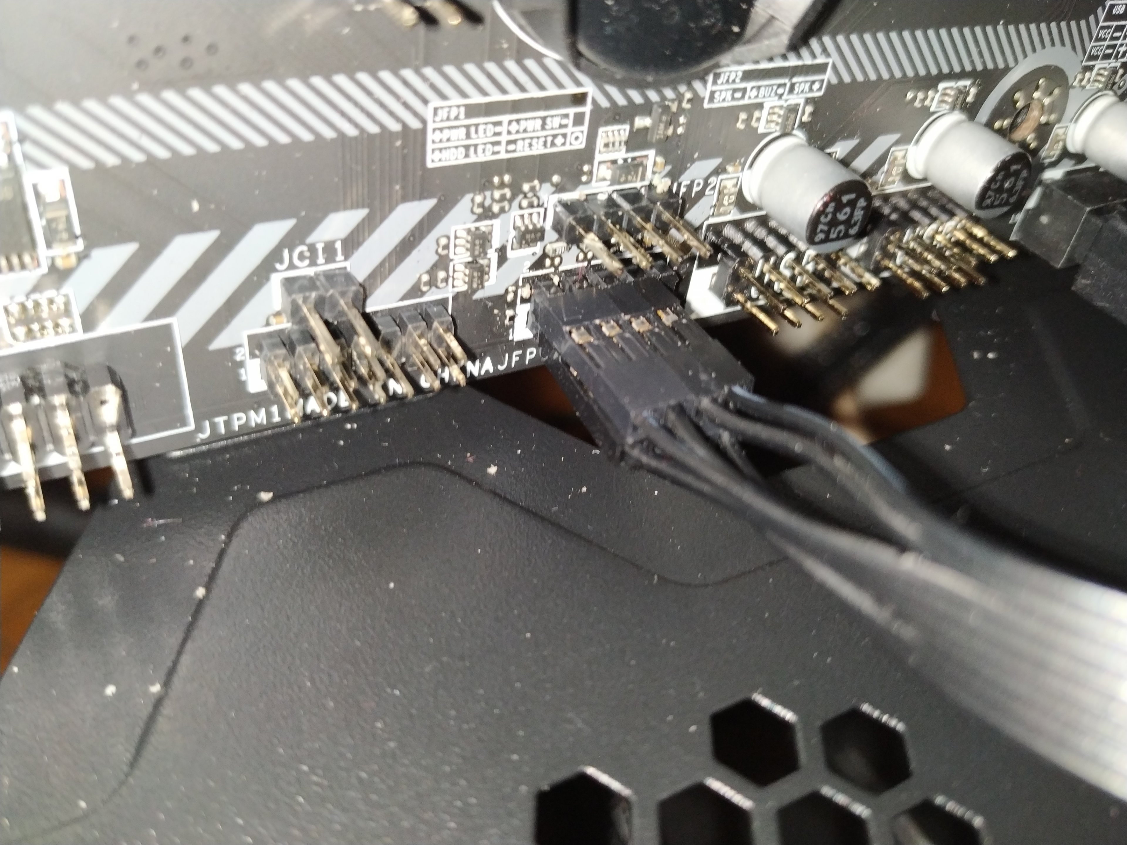

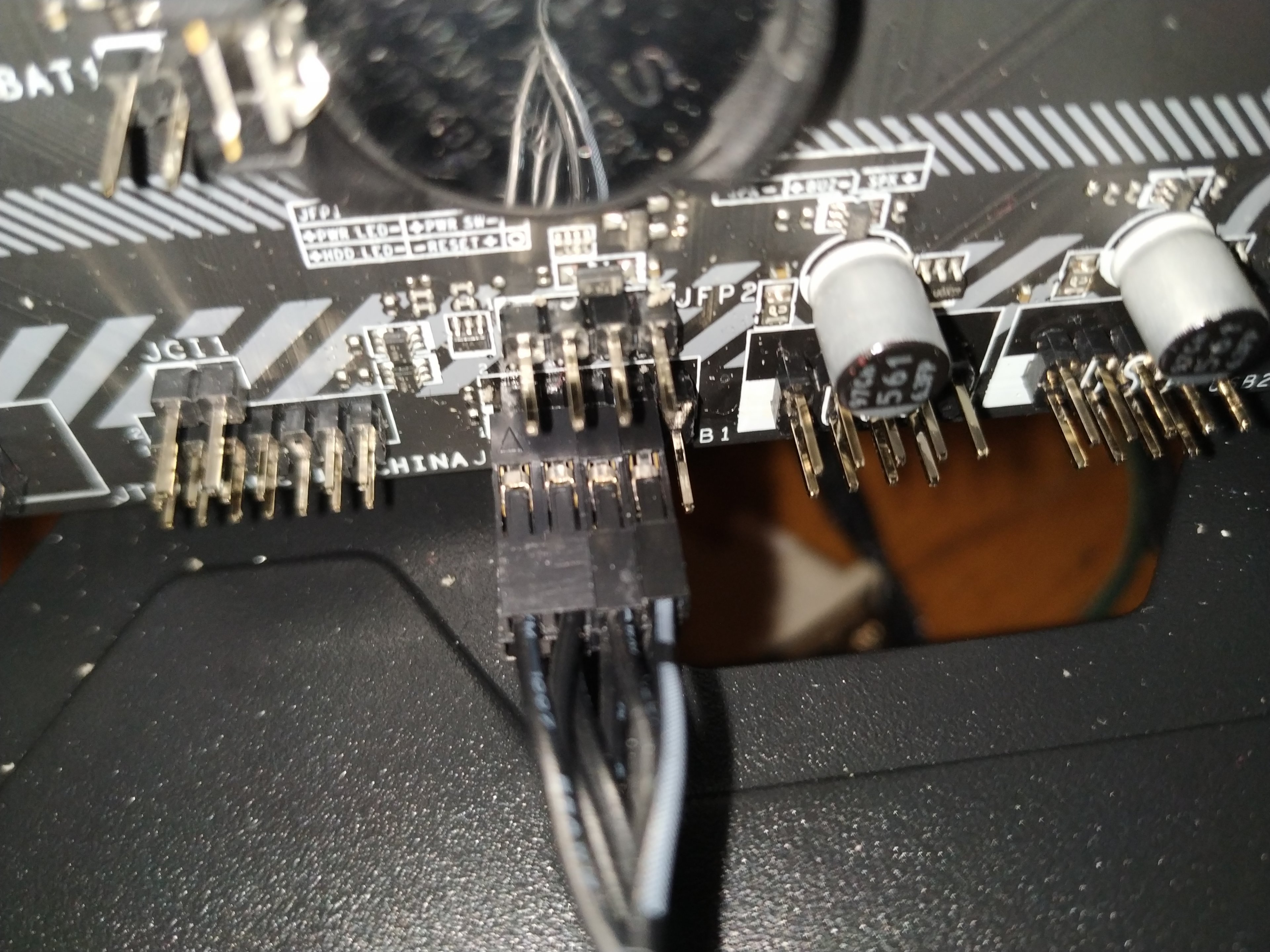

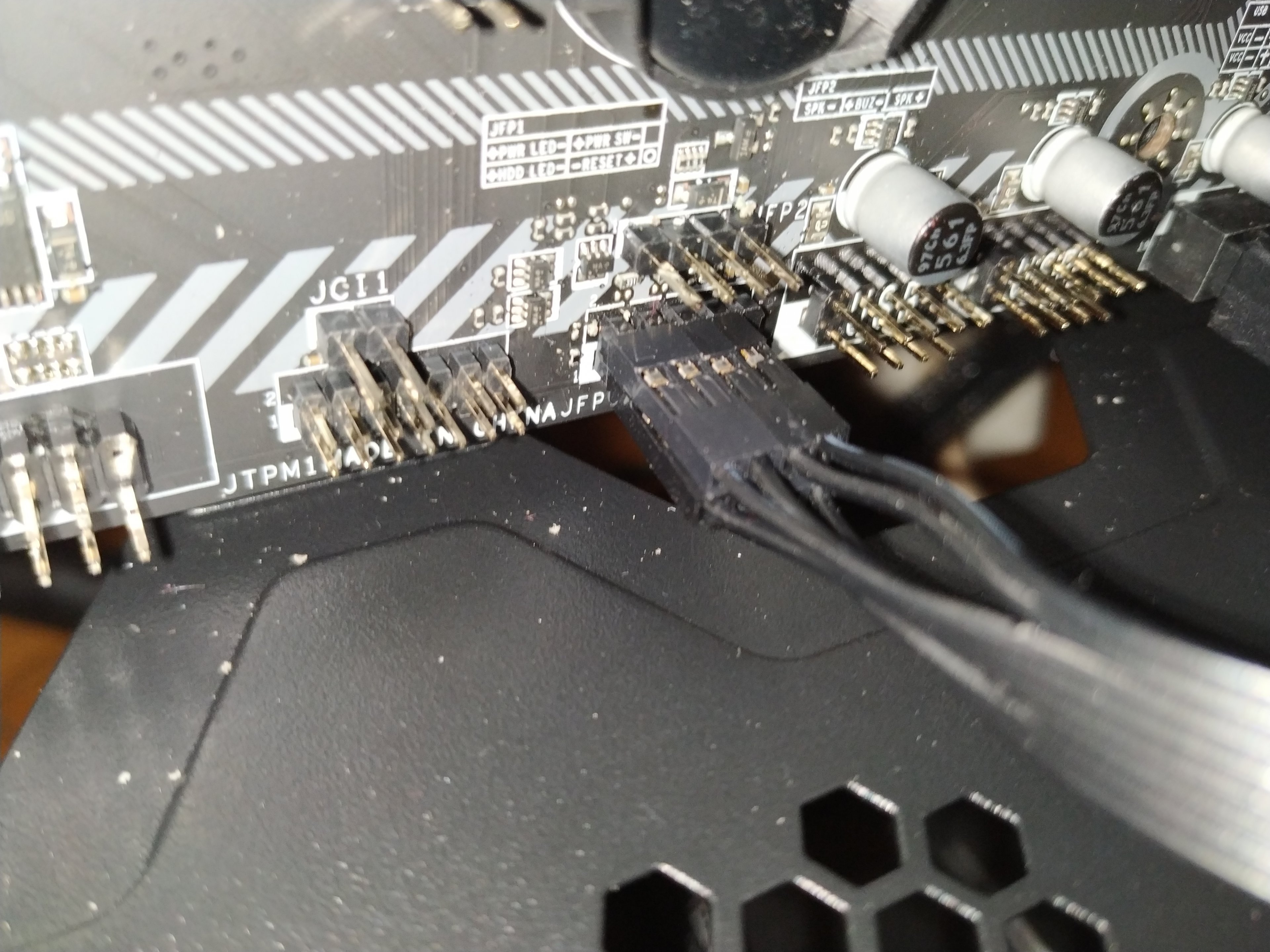

Ist der Power Button vom Gehäuse korrekt am Mainboard angeschlossen ? Das ist auf den Fotos nicht zu erkennen.

die Grafikkarte gehört übrigens in den obersten PCIe X16 Slot, denn der Slot wo sie jetzt drin steckt ist nur ein 2.0 Slot der elektrisch nur mit x4 angebunden ist

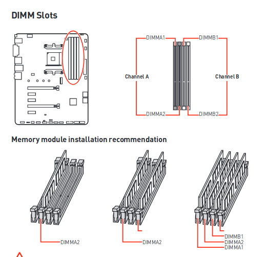

Muss der nicht anders rum? Sprich Klips in Richtung Brettmitte.
