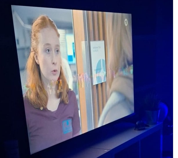

Hallo, ich habe einen neuen TV, angeschlossen per Kabel.
Allerdings sieht das Bild komisch aus. Außerdem konnte ich nicht alle Sender finden. Auch wenn ich es nicht oft schaue fehlt z.b. Pro7.

Hast du die Störungen auch woanders? Sprich bei Streaming-Anbietern? Nein? Dann ist das Kabel möglicherweise das Problem.
Könnte man wunderbar testen, indem man halt ein anderes oder das alte Kabel nutzt.

Es ist leider kaum was auf dem Bild zu erkennen, meist du eventuell Artefakte? Das kann an schlechtem Empfang liegen, wenn der Pegel an der Dose schon niedrig ist, kann ein 10m Kabel das noch verschlimmern.
