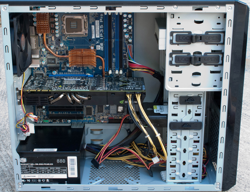

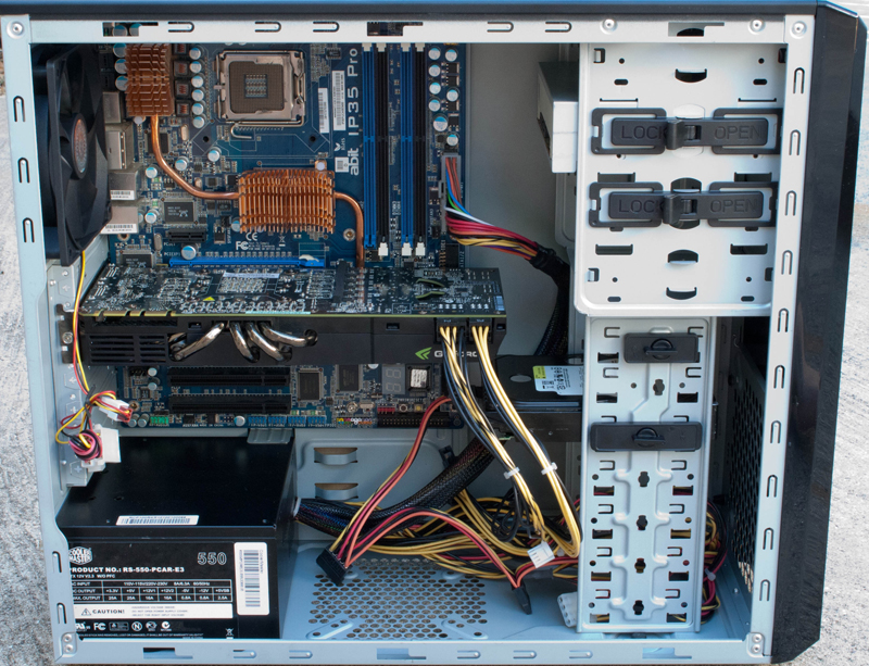

Das ist nicht meine Hardware und nicht ganz das selbe Case, aber sehr ähnlich im Aufbau:

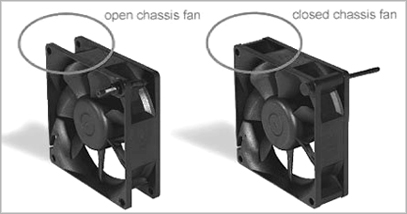

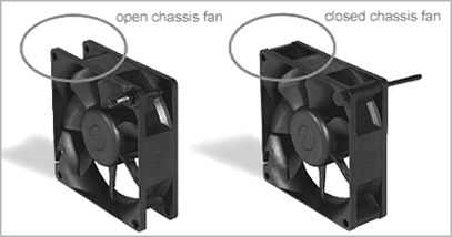

Mal noch 'ne andere Frage: bevor ich einen neuen Lüfter kaufe und installiere wärs vielleicht eine Idee, Geräusche mit Entkopplern abzumildern.
Sind solche Dinger hier grundsätzlich mit allen Lüftern kompatibel?
oder vielleicht lieber so was?

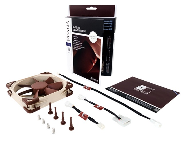

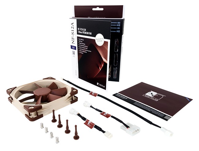

Es kommt auf den Lüfter an und wie die Verschraubung gelöst ist. Bei Premium Lüftern wie Noctua, NB eLoop oder BeQuiet SilentWings 3 braucht man sowas nicht, weil da schon von Haus aus Enkopplungen dabei sind.
Einen Venturi kannst du auch normal mit einer Schraube anziehen und wirst keine Vibrationsprobleme haben, da der Rand gummiert ist.
Der vordere, ältere Noctua hat den selben Aufbau wie der "open chassis fan" auf der linken Seite des Bildes. Der hat leider auch noch keinerlei Gummierung am Rand, sondern besteht aus reinem Plastik und wurde auch nur mit Schrauben ausgeliefert damals.
Das wusste ich nicht. Mein letzter Einkauf bei Noctua (NF-F12) war voll mit Zubehör. Wenn du wieder zu Noctua greifen möchtest, würde sich ein NF-S12A ULN mit reichlich Zubehör anbieten. Das hier wäre natürlich der langsamste als ULN Modell. Der alte hat ja bis anhin gereicht^^
Die Redux kommen halt ebenso komplett ohne Zubehör (keine Adapter oder Gummierung). Wenn du sämtliche Fehlerquellen ausmerzen möchtest, dann würde ich in der Tat zu einem S12A oder HF-12 raten. Für den hinteren kannst du auch noch ein paar Gummi-Pins nachrüsten, wenn du lustig bist.
