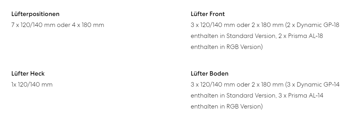

@Sinatra81 Dann müsste ich vermutlich ein Gehäuse kaufen, und sämtliche Lüfter tauschen oder? Die vorkonfigurierten Dinger habe halt immer was drin...
Was hältst du vom Torret und den dort verbauten Lüftern? Das wurde hier auch schon vorgeschlagen (wobei ich noch nicht verstanden habe, warum das Torrent "besser" ist als das BQ Base 802).

Sehe ich das richtig, dass man im Torrent keine Lüfter im Deckel einbauen kann?

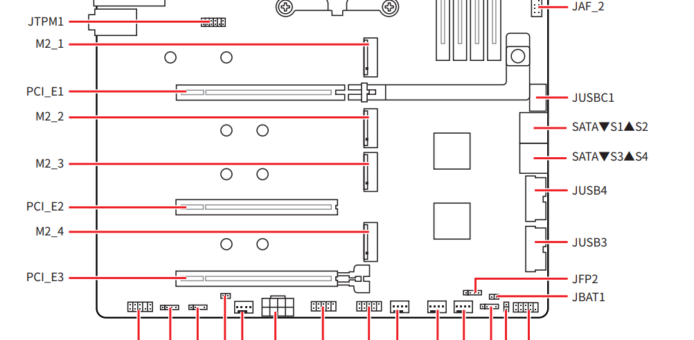

Mir ist gerade aufgefallen, dass beim MSI die M.2 Plätze 2 und 3 unterhalber der Grafikkarte sind. Ist das nicht etwas ungünstig was Zugänglichkeit und Hitzeentwicklung angeht?
Wie bekommt man eigentlich heraus, wie weit die Grafikkarte hier übersteht? Der zweite PCIe Steckplatz ist vermutlich bei keinem Mainboard bei eine GPU mit 3,8 Slot nutzbar oder?

@IrontigerX Jeder M2-Slot entspricht in der Breite 1 Steckplatz. Heisst auf in deinem Beispiel ist der PCI_E2 Steckplatz nicht mehr nutzbar.
Reaktionen: IrontigerX

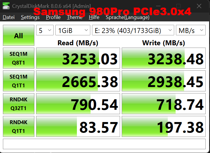

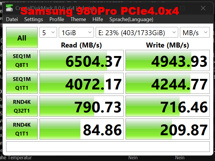

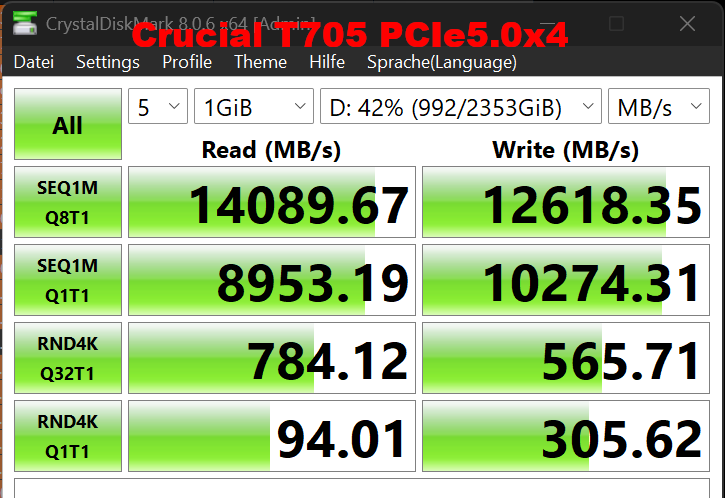

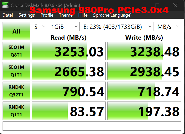

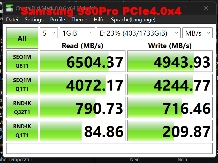

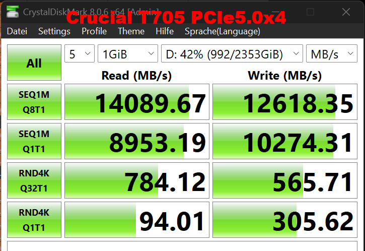

Um vielleicht mal die Diskussion um PCIe5 oder 4 am M2-Slot zu relativieren. Hier meine Geschwindigkeitsmessungen im Gigabyteboard. Dabei hab ich die Samsung auch mal im PCIe3 Slot gebenchmarkt.
Crucial T705 PCie 5x4 CM.pngSamsung 980Pro PCIe 4x4 CM.pngSamsung 980Pro PCIe 3x4 CM.png
Und was sieht man? Die Geschwindigkeit am Slot ist nur für sequentielles Lesen und Schreiben relevant, bei Random-Zugriffen hebt sich keine der Schnittschnellen heraus.
Reaktionen: coxon und IrontigerX
