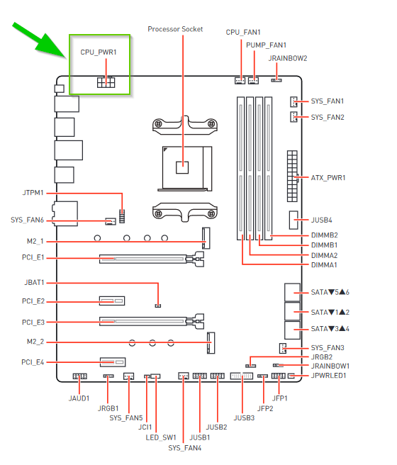

Blöde Frage, aber den zusätzlichen Stromstecker beim Mainboard hast auch nicht vergessen?

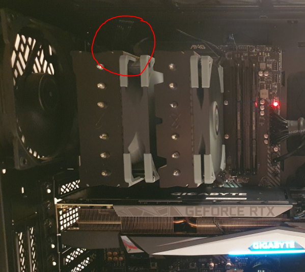

Eine Sache fiel noch auf deinen Bilder aus dem anderen Beitrag: Die Graka hängt ziemlich durch.
Du solltest über eine Stütze oder eine Abhängung nachdenken.

Zum Stromstecker:
Ich habe beim Mainboard einen 24-pin Connector eingesteckt und beim NT den 18-pin Connector und direkt daneben den 10-pin Connector.

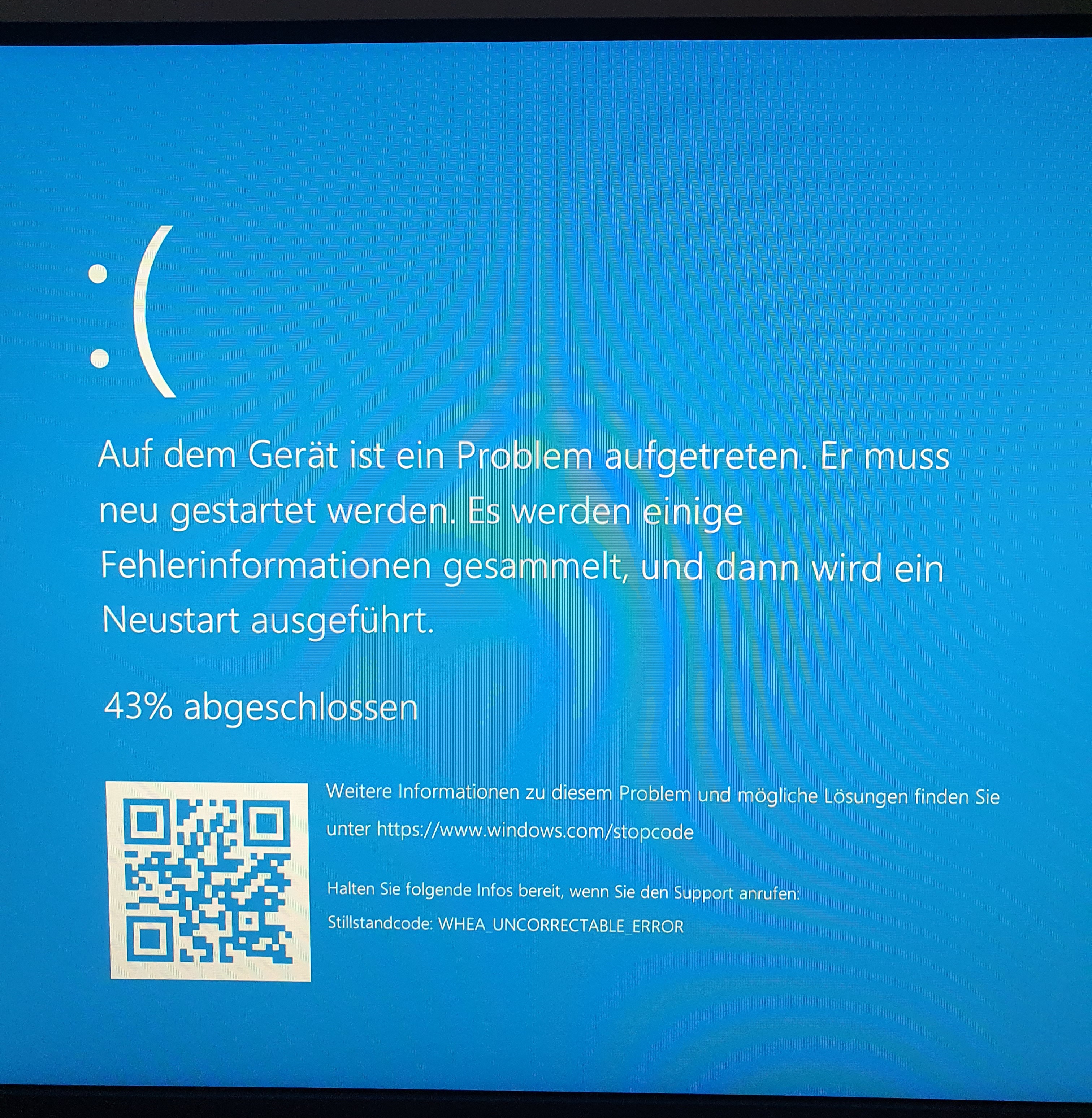

Ein Bild eines der Blue Screens hänge ich an.

So etwas in der Art
upHere GPU Halter
Gibt natürlich auch andere Ausführungen, als Standfuss zum Beispiel.

J3rs3y schrieb:
Zum Stromstecker:
Ist jetzt etwas ungenau. Hast du den Stecker auf dem Mainboard mit dem Netzteil verbunden?

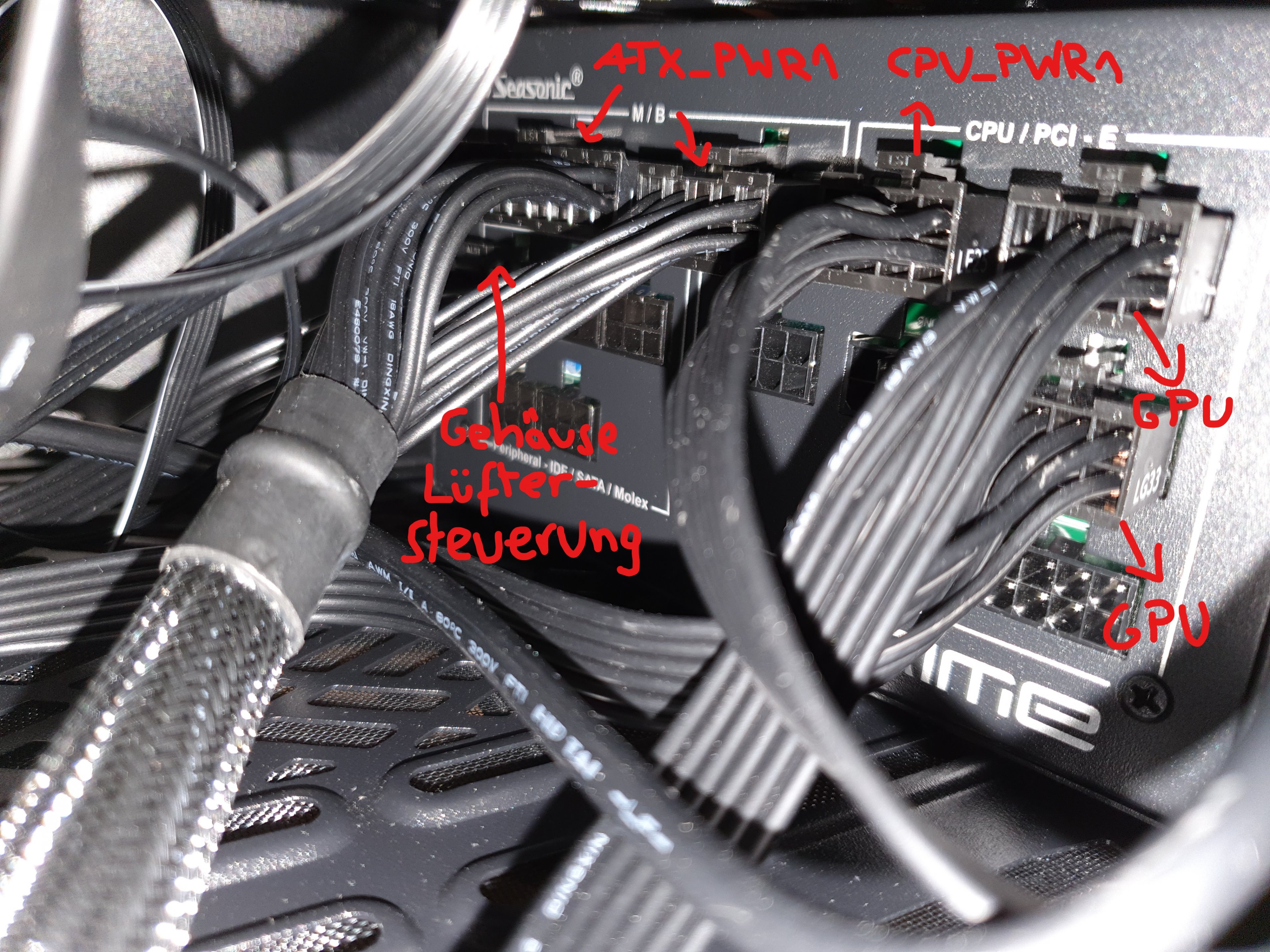

@LuckyNuke :
Weiter unten folgt ein Bild zur Veranschaulichung.
Sorry, besser konnte ich es nicht aufnehmen, ohne Kabel ausstecken zu müssen.
Meines Erachtens nach sitzen auch alle Kabel fest (sowohl in den Komponenten, als auch im Netzteil).
Ich habe die drei Kabel im Bereich "CPU / PCI-E" ziemlich wahllos irgendwo eingesteckt, ohne mir groß Gedanken zu machen.
War das evtl. ein Fehler? Muss man hier nach einem bestimmten Schema vorgehen?

Dein Bluescreen gibt die Meldung: "WHEA_UNCORRECTABLE_ERROR". Das kann ein Treiberproblem bis zu ein Hardware defekt sein(was ich aber eher nicht sehe). Kannst Du mal im Gerätemanager nachsehen ob irgendwo ein Ausrufungszeichen ist. Bei so einem Fehler rät Microsoft alle Updates zu installieren. Schau bitte nach ob ein Windows Updates ausstehen. Wenn du im Bios gehst mit welcher Geschwindigkeit ist der Ram eingestellt(auf 2133)?.
