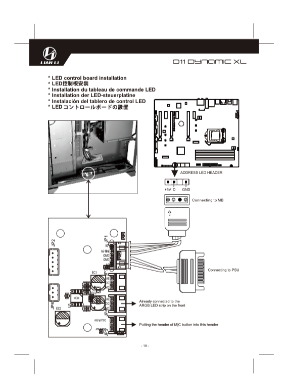

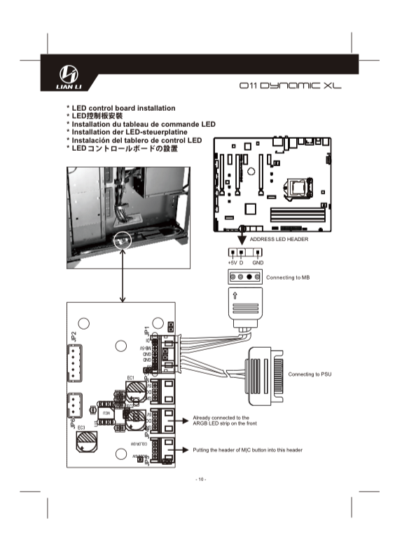

Jedoch noch eine Sache. Das Lian Li Gehäuse hat an der Frontblende auch einen LED Streifen. In Dem Gehäuse ist ein eigener RGB Controller angeschlossen an welchen dieser LED Streifen angeschlossen ist. Der Controller soll an den ARGB Anschluss des MB angeschlossen werden. Dann sollte ich wohl die Strimer zusätzlich an diesen Controller anschließen oder?
Oder ich nehme halt den LED Streifen des Frontpanel und schließe Ihn an den LED Signal Output von dem Strimer Controller an. Siehe auf Manual Strimer welches du hochgeladen hast. Richtig?

Sollte beides gehen. Zum einen über den Output vom Streamer, wenn der Streifen die gleichen Farben und Effekte annehmen soll.
Alternativ einer von den drei AuraGen2 Anschlüssen.
Wobei ich nicht 100% sagen kann, ob man die bei diesem Board auch getrennt von einander steuern kann.
