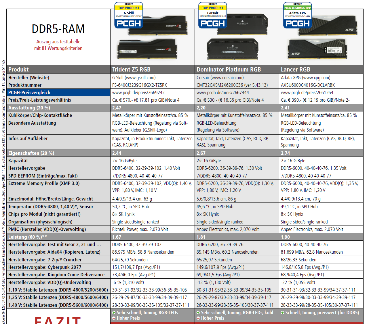

Mein RAM ohne RBG ist auch auf der Kompatibilitätsliste des Mainboard bei Asus. Im Anhang der Test von PCGH dazu. Bei DDR5 sind momentan die SK Hynix die beste Wahl für RAM-OC/Tuning
