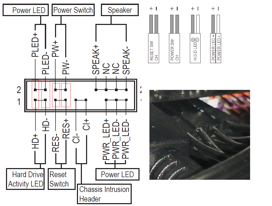

Hast du das mit den LED-Anschlüssen jetzt mal versucht, das wo VDG IN draufsteckt ist ein Jumper wo zwei PINS gebrückt werden zur Spannungseinstellung und kein Anschluß für ein Kabel ...

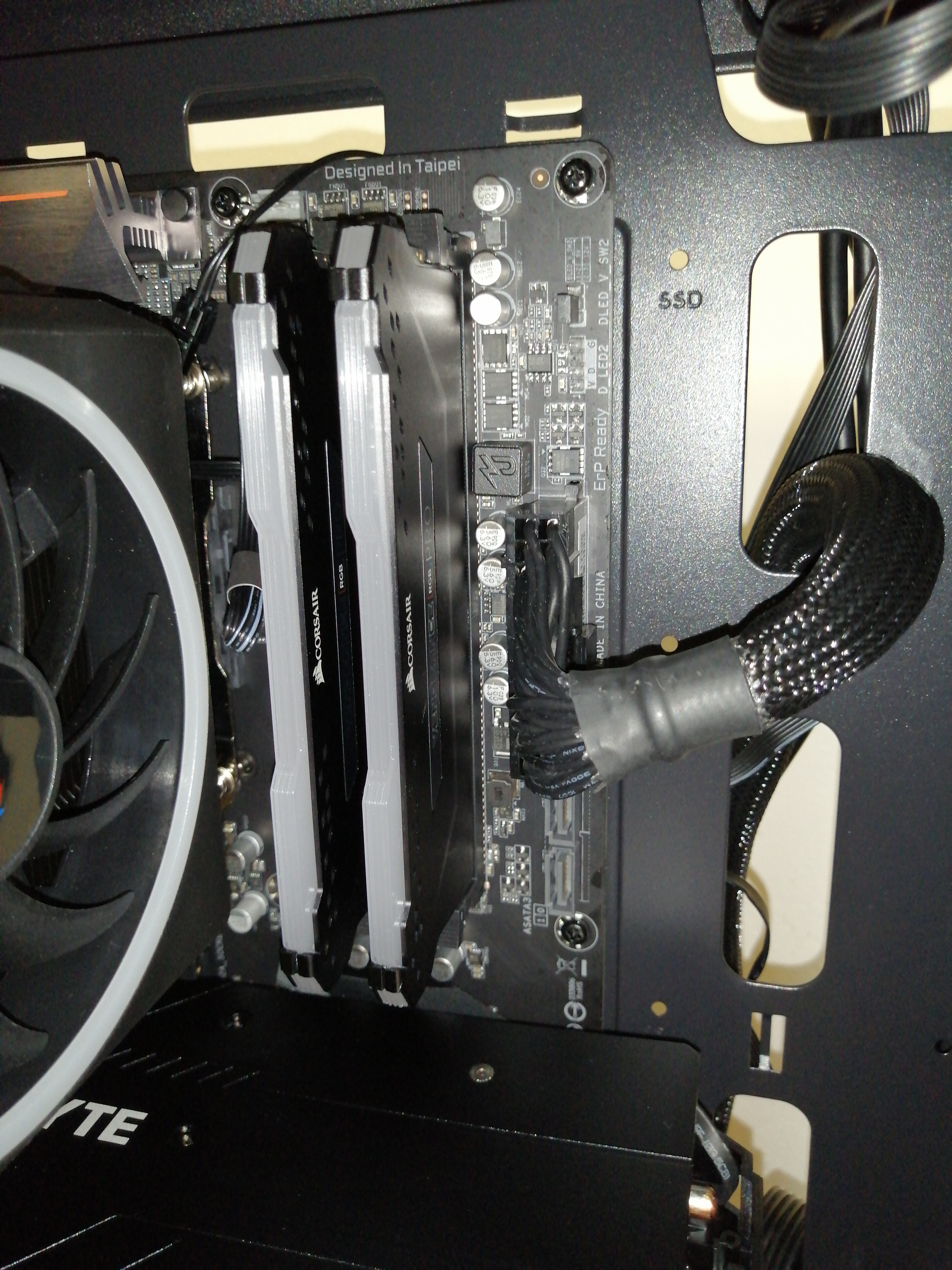

Wenn ich den pc einschalte leuchten kurz alle Leds den MB - diese gehen jedoch nach 1 sekunde wieder aus und der Ram strahlt alleine vor sich hin

Kann es sein, dass du die Kabel am Fronpanelheader Senkrecht anstatt Waagerecht angeschlossen hast?
Weil nach jeder gegenüberliegenden Pinreihe platz ist und das dürfte nicht sein, da die Anschlüsse vom Gehäuse teils Paarweise sind! Rot so wie ich das sehe und Schwarz Original?
@RGB-Fetischist Wie soll ein nichtvorhandener Abstandshalter nen Kurzschluss verursachen?
@RGB-Fetischist: weil einer von 9(!) abstandshaltern fehlt hat das MB kontakt zum gehäuse?
Reaktionen: thompson004, abcddcba und Viper1982
Sind ja im besten Fall 8 andere da welche den Abstand wahren!
