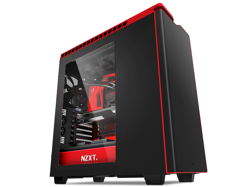

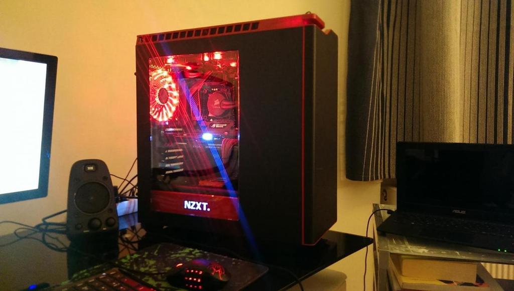

Ich muss gestehen, die Wasserkühlung hat in erster Linie kosmetische Gründe.
Ich habe die Komponenten so abgestimmt, dass alles optisch zusammen passt und es in etwas so aussieht wie hier:
Erst hatte ich den Be quiet! Dark Rock Pro 3, aber das sieht dann glaube ich einfach kacke aus...
