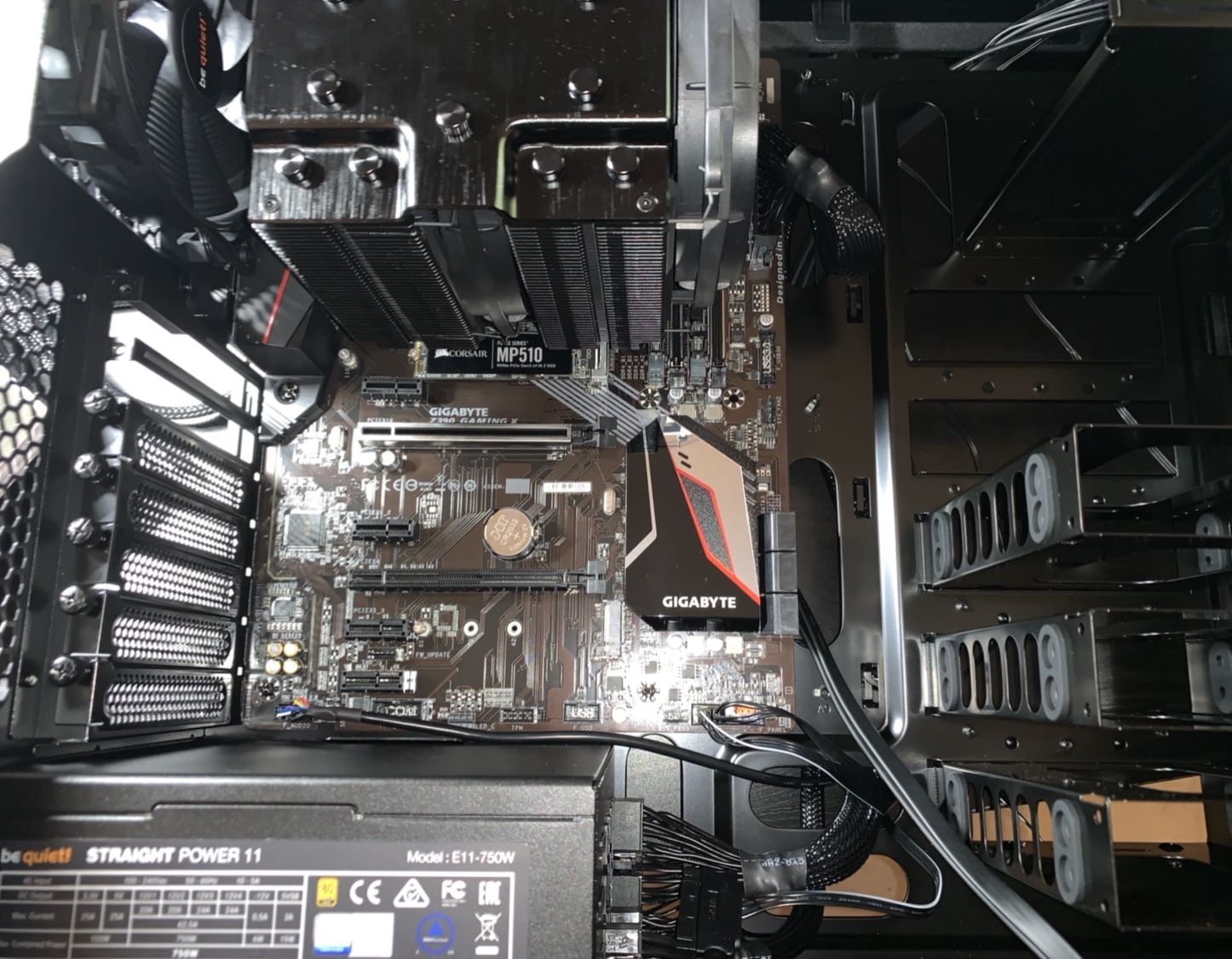

PC ist da und wird zusammengebaut. Leider passt die Grafikkarte wegen dem LĂĽfter nicht in den ersten PCIe-Slot kann ich auch bedenkenlos den anderen nehmen? In den Technischen Daten steht:
Anzahl PCIe x16 Slots: 1x PCIe 3.0 x16, 1x PCIe 3.0 x16 (x4)
Wenn ich das richtig verstehe kann der 2 Slot sowie der erste x16 und aber auch x4?
Wegen welchem LĂĽfter passt die GPU nicht in den Slot?
Mach doch mal ein Foto davon und poste es hier.
Der CPU Kühler ragt zu weit runter das ich mit dem Lüfter Gehäuse der GPU direkt dran bin. Beziehungsweise die schief rein drücken müsste
Autsch. Wieso bauen Hersteller überhaupt Mobos auf denen man die großen Top of the line Kühler nicht verwenden kann? CB könnte ne MB-Liste mit solchen leicht zu übersehenden Kleinigkeiten gebrauchen....
Kann ich den ohne Bedenken den anderen Slot nehmen?
Problem hat sich gelöst mit bisschen Hammer und Meißel habe ich die Karte oben rein bekommen 👌🏼
Na bitte, geht ja. :D
