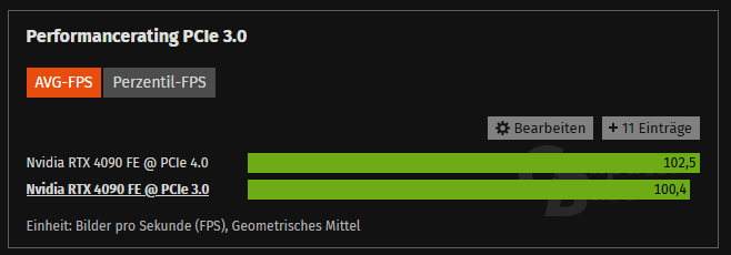

Dachte einfach, dass es sinnvoll wäre hier direkt den aktuellsten Standard mit zu nehmen, um zukünftig einfach nachrüsten zu können.
Was wirklich in Zukunft passiert kann natürlich keiner versprechen. Aktuell sieht es aber so aus, dass bei Grafikkarten noch kein nennenswerter Unterschied zwischen PCIe 3.0 und 4.0 exisitiert. Selbst bei einer RTX 4090 kann kaum ein Unterschied gemessen werden:
https://www.computerbase.de/artikel...hnitt_die_geforce_rtx_4090_mit_pcie_30_update

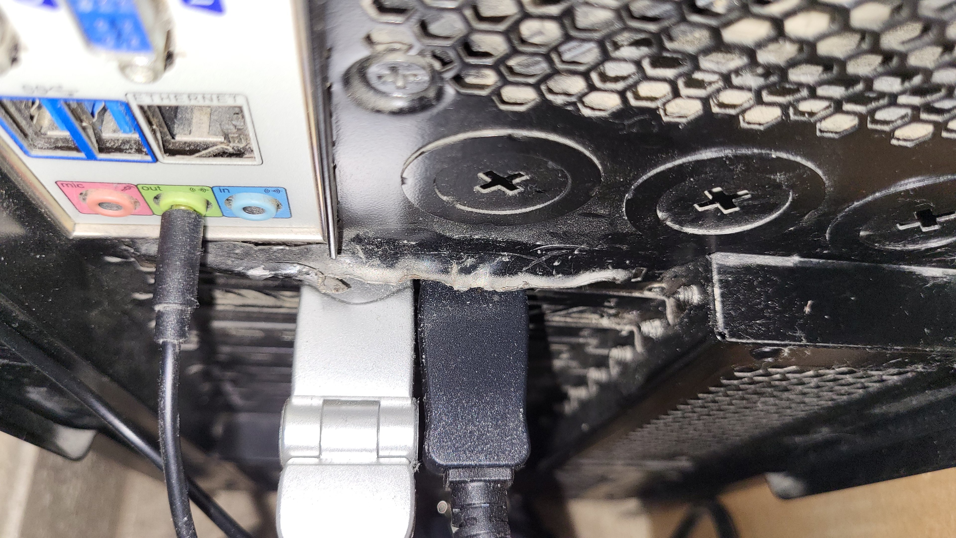

Wundert mich ehrlich gesagt. An der Rückseite hab ich bisher nie erlebt, dass etwas nicht passt und wüsste auch gar nicht, woran es da scheitern sollte...
Ich hab mal ein Bild angehangen. Das Problem war, dass die Karte nur in den obersten Slot des Boards passte und auf der Höhe war der Ausgang am Gehäuse nicht für so Breite Karten gedacht. Musste oben einiges hoch biegen, damit die Stecker hinten passten.
Bitte den Staub nicht beachten.
Hab ich so tatsächlich noch nicht gesehen. Sollte aber normalerweise auch nicht so sein. Hab selber noch kein Gehäuse gesehen, bei dem der oberste Slot irgendwie schmaler war oder sowas...

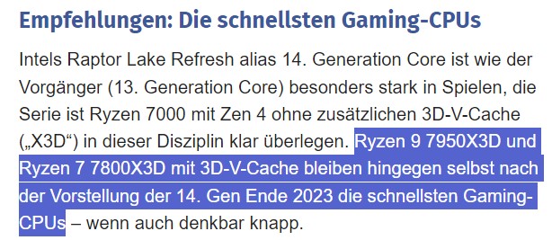

Tim8856 schrieb:
Hier z.B. von 46%
Der Artikel wurde das letzte Mal am 23.04. aktualisiert. AMD hat vor kurzem die hohen Erwartungen etwas eingebremst:
https://www.computerbase.de/news/pr...00x-schlaegt-ryzen-7000x3d-knapp-nicht.88531/
46 % in Cinebench wären aber auch ohne die Richtigstellung von AMD sehr optimistisch gewesen.
Wieviel schneller das Ding effektiv dann wird kann aber natürlich niemand wirklich sagen.

till69 schrieb:
Und schau mal welche CPU in beiden CB-Empfehlungen (Gaming UND Anwendungen) auftaucht.
Das mag sein, aber der Artikel sagt deutlich, das im Spiele Bereich die 7950X3D die Nase vorne hat.
