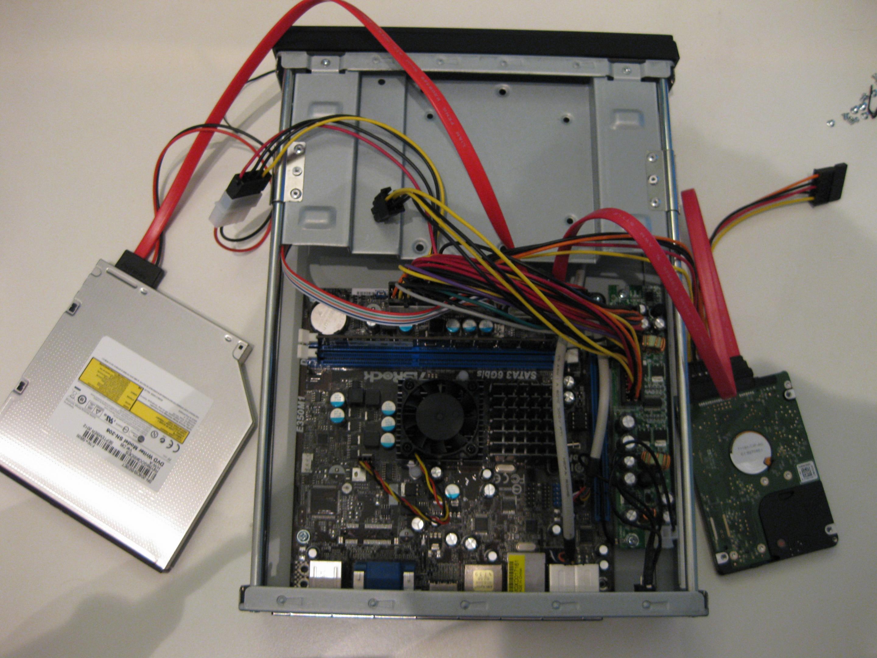

ich versuche gerade meinen ersten PC zusammenzubauen und bin bis jetzt gescheitert :rolleyes:
Es ist der Ideale Office Pc und zwar AMD Mini ITX PC mit einem ASRock E350M1 und einem LC Power LC 1320mi Gehäuse.
Es leuchtet nur die blaue LED vom Startknopf am Gehäuse, sonst tut sich überaupt nichts :freak:
Kein Lüfter bewegt sich und es ist vom Mainboard nichts zu hören
Habe ich beim Zusammenbauen etwas übersehen oder ist das Mainboard defekt?
MFG:)
Kann es sein dass du das Mainboard nicht festgeschraubt hast? Auf dem Bild kann ich es nicht wirklich erkennen, aber das Mainboard sollte mit allen Abstandhaltern festgeschraubt werden.
Vielen Dank!
Ich habe die Kabel wirklich vertauscht :freak: Der Tipp mit dem Schraubendreher war die Lösung :)
Gut gesehen :D Das Mainboard war bis jetzt nur mit drei Schrauben befestigt.
