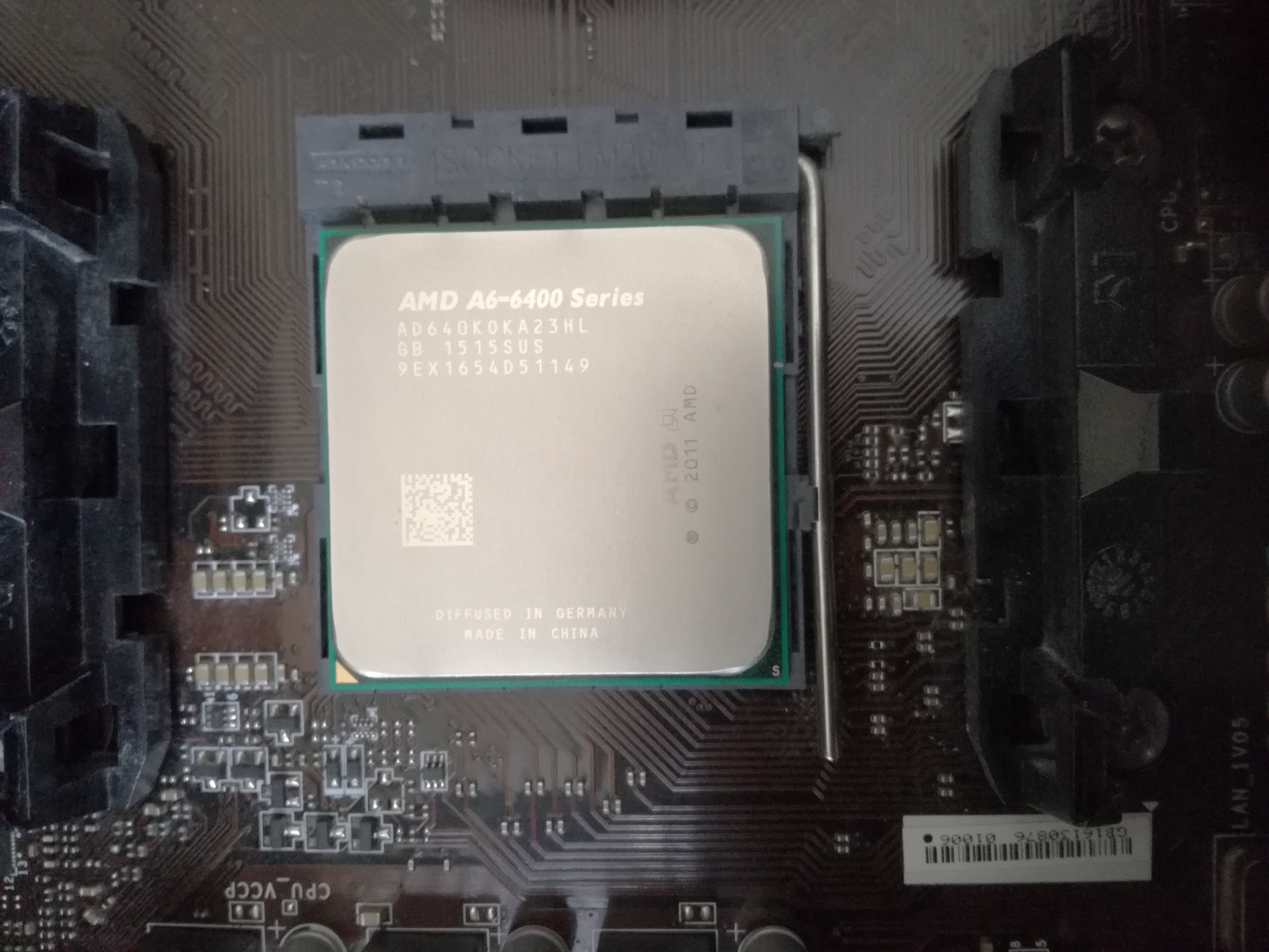

Hi,Leute
also die Geschichte begann schon 2016 als ich den PC ohne System
gekauft hatte ,ich habe das Angebot vom Kostenlosen Windows 10 genutzt.
Mit dem Update auf Version 1607 begann das Kernel Power Problem, wobei ich aber an
einen defekt an meinem Rechner gedacht hatte, diesen habe ich dann in den PC Laden gebracht wo ich ihn gekauft habe , da er ja noch Garantie hatte.
Darauf hin wurde das Orginal Mainboardt F2A88XM-HD3 gegen das MSI A68HM-P33V2 getauscht
und die vorhandene Hardware auf in das neue MSI A68HM-P33V2 eingebaut.
Der Fehler trat aber beim Stresstest wieder auf .Darauf hin wurde der Prozessor gewechselt, und ein baugleicher wurde eingebaut, das Ergebniss, war das selbe, Kernel Power Problem
um es abzukürzen ,in der Werkstatt es wurde gewechselt das Mainboardt ,alle anderen Hardware teile , sind getestet worden und und im jetzigen Mainboardt MSI A68HM-P33V2 verbaut worden,
da das nicht die Ursache ist , so die PC Werkstatt, der Fehler Kernel Power ist bis heute vorhanden.
Ich selbst habe folgende teile gewechselt :
Netzteil SL 500 (Chinaböller) gegen ein Pure Power 11 400watt
Standart Kühler gegen ein Artic Freezer 7 (?)
gewechselt wurde die HDD Festplatte gegen eine SSD Crusial 240 GB
meine Vermutung ist und bleibt die CPU mit eingebauter Graka
RAM Riegel definitiv in Ordnung
CPU ist ein AMD-A6-6400
