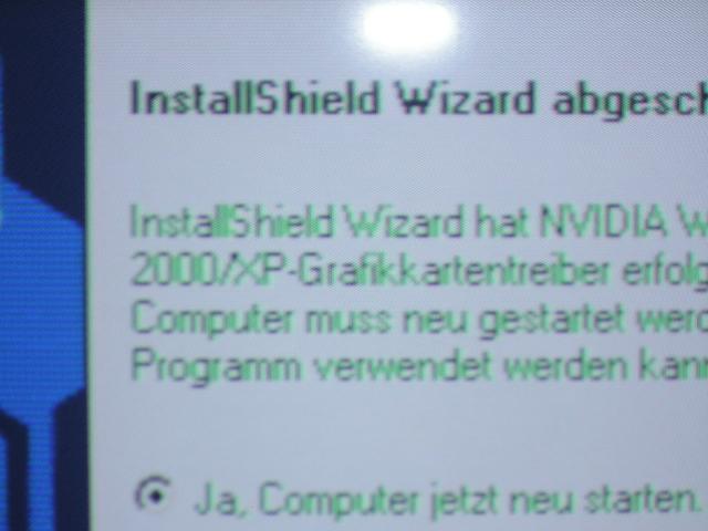

Hallo alle
ist mein monitor wieder defekt
habe endlich einen neuen monitor bekommen
nun muß ich feststellen das das was ich grade schreibe nicht schwarz sondern grün schwarz oder so ist
wie kommt das
das was ich hier fett geschrieben ist ist schwarz wie die nacht nur die feinschrift sieht beschissen aus !
kennt jemand das problem
MfG Mutlo

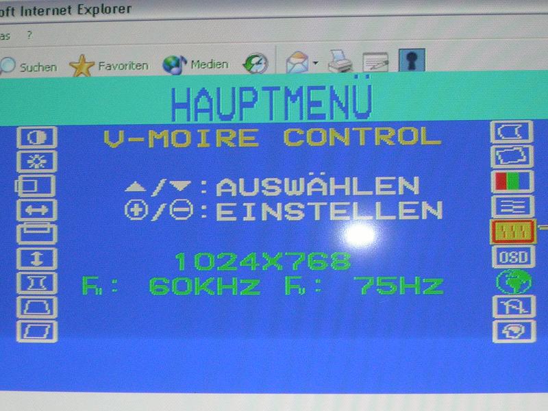

Wenn du ne Digicam hast, dann fotografier mal alle OSD-Menüs wenn du nicht weißt was du machen sollst.
Hallo hat etwas gedauert
ich hoffe man sieht was
aber ist es ned leichter den monitor wieder einzuschicken
MfG Mutlo
ich glaube etwas klein
Ja, sieht so aus als ob das die Konvergenz ist. Grün schaut an den Seiten raus.
Also das Konvergenzmenü finden und einstellen. Oder mal Reset auf Factory Defaults machen, wie schon jemand gesagt hat.
Wenn das alles nix bringt, dann isser leider im Eimer.

Das Problem ist, dass selbst bei den richtig guten EIZO CRT's nur die Einstellung der Rot und Blau Konvergenz möglich ist, da, wenn man diese beiden anpassen kann eigentlich alles änderbar ist. Ich würde aber sagen, dass entweder die Grün-Kathode matschig ist. In dem Fall kannst du nur auf Garantie setzten, oder aber die Ablenkspulen haben eine Macke. Denn Die Konvergenz änderst du ja, indem du die Beschleunigsungsspannung der Kathoden erhöst, Somit kann ein Elektron nicht so lange abgelenkt werden, weil es schneller vorne an der Scheibe ankommt! ^^ Und wenn da etwas nicht stimmt, dann wirst du wie gesagt nicht um eine Garantie Reperatur umhin kommen! Mit viel Glück hilft sogar ein einfach "Degauss" beim Monitor. Dabei wird die ganze Bildröhre durch einen starken Elektromagentischen Impuls wieder depolarisiert. Das hilft bei Farbproblemen teils auch recht gut!
Vielleicht hilft das ja jemandem weiter!
