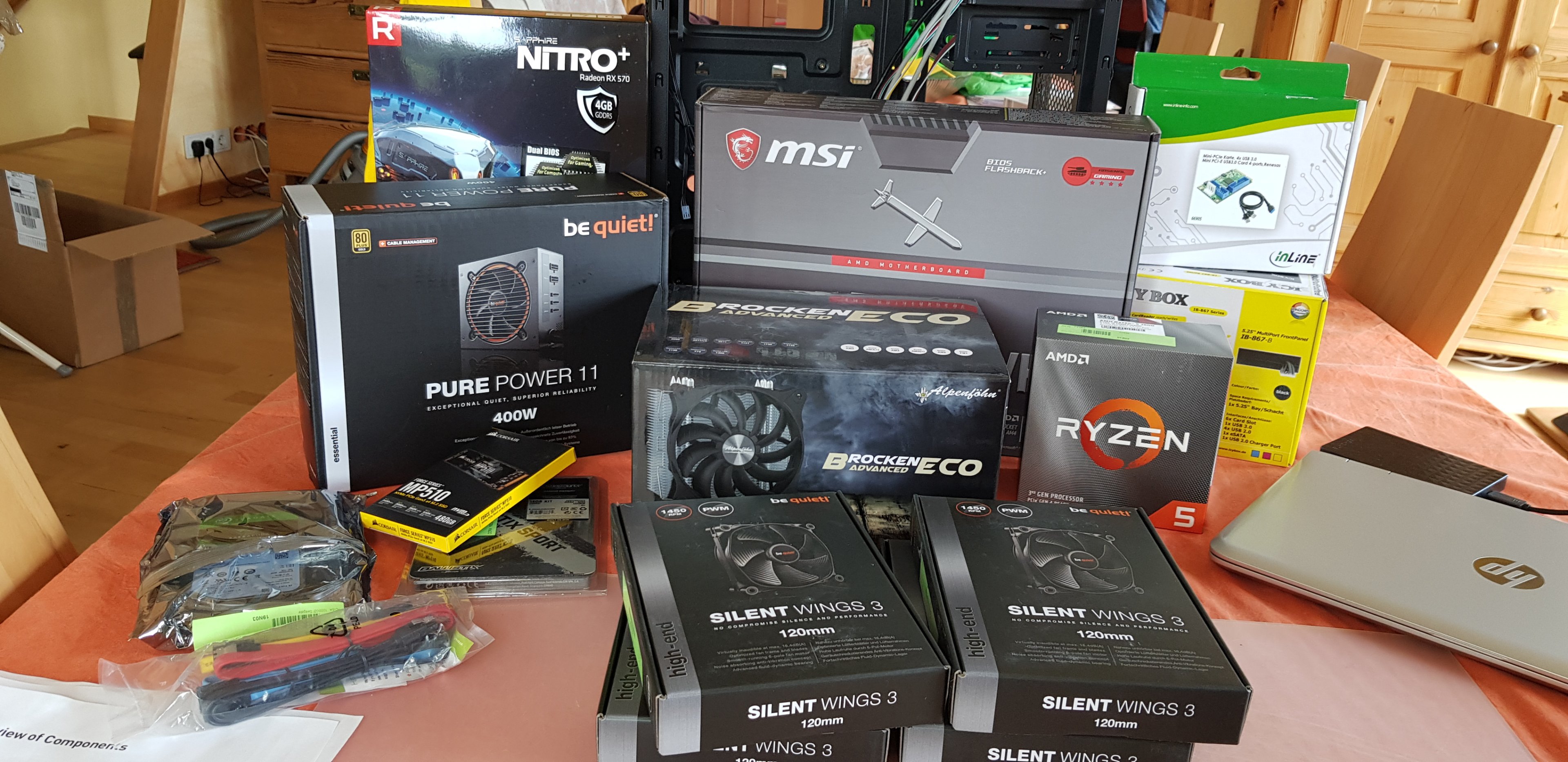

Unser endgültiger PC wird jetzt wohl aus folgenden Komponenten bestehen:
MSI B450 Tomahawk
Ryzen 5 3600
Corsair Force Series MP510 450GB
Seagate Barracuda 1TB
Crucial Ballistix Sport LT 2x8GB
Sapphire Nitro+Radeon RX 570 4G G5
InLine 66905
be quiet! Pure Power 11 CM 400W
LG Electronics GH24NSD1
RaidSonic Icy Box IB-867-B
Verbaut in einem Aero-500G
(vielleicht noch ein CPU Kühler, den hatte ich vergessen)
Danke für eure Ratschläge, jetzt heißt es auf die Teile warten und dann vorsichtig alles zusammen setzen.
Vielen Dank Allen, die mit ihrem Wissen und Tipps mich beraten haben.

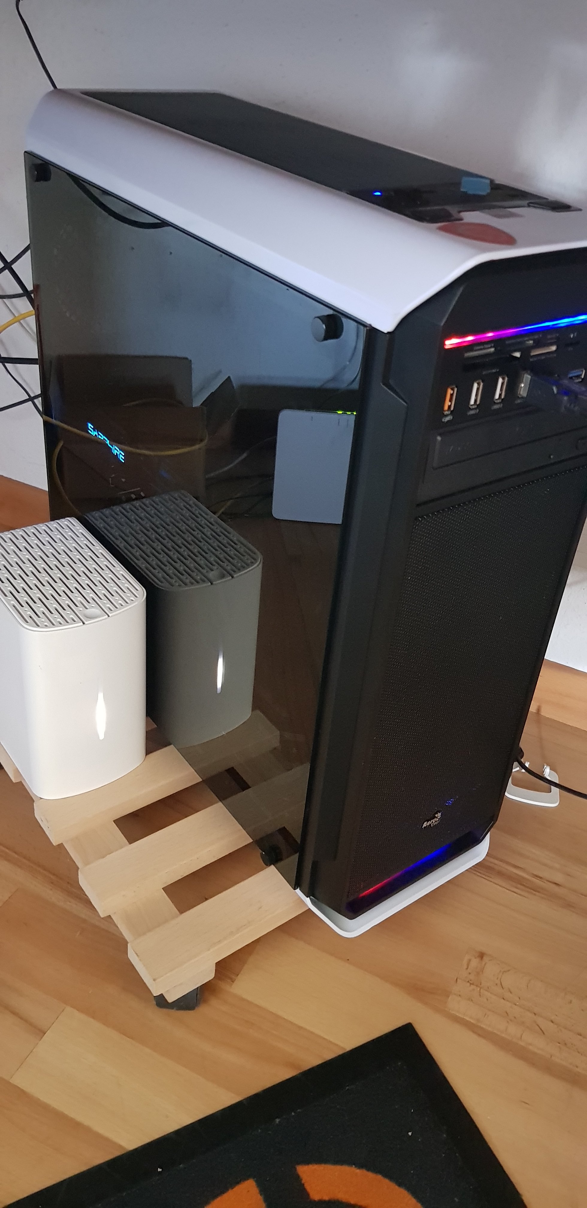

Ich habe am Wochenende endlich alle Teile zusammen gehabt und den Pc zusammen gebaut.
Ich werde ein paar Bilder beifügen.
Der Zusammenbau war zwar kompliziert hat aber zum Glück ohne Komplikationen funktioniert.
Der Computer läuft soweit zuverlässig und leise.
Einen Fehler habe ich mir mir der extra PCIe Karte erlaubt.
Diese ist im miniPCIE Format und passt damit nicht auf das Mainboard. Die Gehäuse USB-Eingänge sind daher nicht angeschlossen. Wenn jemand da noch einen Tipp hat gerne, ansonnten können wir damit auch leben.
Im Nachhinein hätte ich vielleicht auch ein Case mit Kabelsystem bzw. mehr Platz für Kabel genommen, das war zum Teil schon ein ganz schönes gefriemel.

Nixdorf schrieb:
einen entsprechenden Anschluss für das Kabel vom Gehäuse haben
Korrekt, aber da steckt der USB3 der Front dran. Haben lieber den angeschlossen, da man da besser ran kommt.
Der verbaute Multicard-reader braucht 2xUSB 2.0 und 1xUSB 3.0 Dafür habe ich aber alle Anschlüsse die ich möchte.
Was, wenn nicht den Frontanschluss, meinst du denn mit "Gehäuse USB-Eingänge"?
Meine Interpretation wäre nun eher, dass der Reader alle vorhandenen Anschlüsse schon belegt, und für den vom Gehäuse eben keiner mehr da ist. Aber dem widerspricht ja das zweite Zitat.
Na wie auch immer, es gibt hier jedenfalls auch Karten, die einen Anschluss für den Frontport-Pfostenstecker haben, zum Beispiel die hier.
Verzeihung. Die Steckplätze sind durch den Reader belegt. Die Vermutung ist korrekt.
Vielen Dank, die hatte ich nicht gefunden.
Für USB2.0 gibt es die nicht, oder habe ich die Filtereinstellung übersehen.
