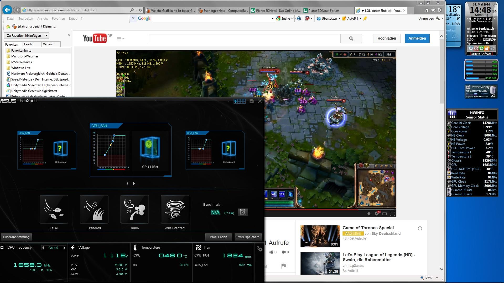

Ich lasse mir z.b. immer einiges Anzeigen auf dem Desktop(rechte Seite).So sehe ich eigentlich immer wenn etwas nicht stimmt.
