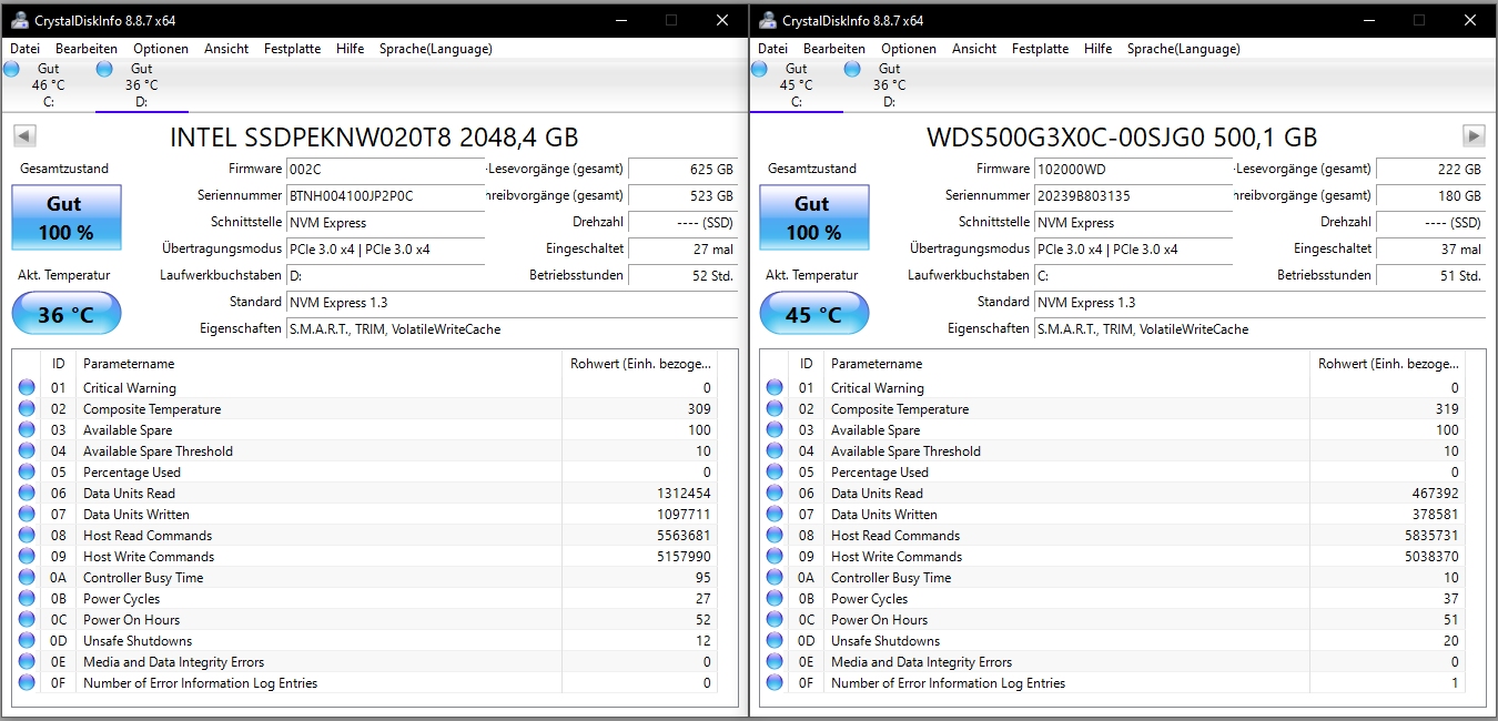

Das Log von CrystalDiskInfo im Anhang 😉

@Chrisspy
Wooow, CrystalDiskInfo einfach nur starten, afenster aufziehen, dass man alle Werte lesen kann. Ich wünsche mir dann noch, dass unter Optionen --> erweiterte Optionen --> Rohwert auf 10[DEC] gestellt wird, weils mans so auch lesen kann. Nur von den wirklichen Profis bekomm ich da immer auf die Finger, weil in den längeren Zahlenschlangen mehr Informationen stecken sollen.
Und dann den Screenshot hier hochladen bitte! :)
Dazu einfach das seit Win 7 (oder schon seit Vista?) integrierte Snipping tool benutzen (dann brauchst ned den ganzen Monitor screenshotten den man dann zuschneiden muss).
Dazu einfach Windowstaste, gib dann snip ein und er Eintrag erscheint. Draufklicken oder halt ENTER, falls der Eintrag schon markiert ist.
Unter NEU kannst du dann den Rahmen ziehen und als .jpg abspeichern. Und dann die abgespeicherte Datei (Foto halt) hier hochladen :)
Am besten du editierst deinen vorherigen Post, löscht das lange log und fügst dort das Bild ein :)
LG, S
Aso ja, das sind dann insg. 2 Fotos, weil du ja 2 Laufwerke drinnen hast :)
Erledigt, siehe oben. Habe es aber als ein Bild eingefügt - leider seitenverkehrt, daher ist links die Datenplatte D:/ und rechts die Systemplatte C:/

Chrisspy schrieb:
Über die Universität
Echt? :) Ich bekomm da nur Pro oder niedriger :)
Absonsten schauen eh gut aus die Smart Werte :)
Also kömma den Fokus wirklich auf den RAM + Mainboard + Bzw die Kombination legen :)
