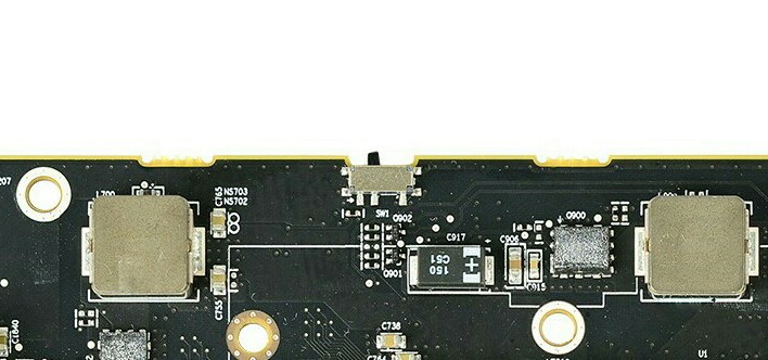

Jetzt musste ich feststellen das der PC nicht bootet, sobald die Grafikkarte im PCIe-Slot steckt.
Ich konnte die Grafikkarte in meinem FX System testen, wo sie reproduzierbar den selben Fehler verursacht. Meine 7870 lässt das neue System booten. Ich würde jetzt einfach auf ne defekte Grafikkarte tippen, aber das wirkt mir nicht wie ein einfacher defekter Chip, sondern eher wie ein Kurzschluss.
Beim erstmaligen unter Strom stellen, drehen sich die Lüfter um 10 - 20 Grad an und stoppen. Beide Netzteile klicken einmal und dann geht nichts mehr.
Jetzt ist mir am PCB der 390 aufgefallen das am Rand eine dieser gezackten Stellen "glatt" ist. Also nicht wirkliche Riffeln, sondern abgebrochen/weg geschliffen. Wenn wer nicht weiß, was ich meine:
IMG_20151224_015049_131.JPG das Bild habe ich aus dem Netz.
Welche Funktion haben diese Stellen überhaupt? Und was passiert wenn diese beschädigt werden?

Schätze mal das die Platinen da bei der Herstellung getränt werden. Das ist schon ok so, man erkennt nicht wie fiel Watt dein Netzteil hat. Ich wette es liegt daran (zu schwach).
Ok damit solle es funzen. Anscheinen wirste se umtauschen müssen wen sie auch im 2ten PC nichts von sich gibt:(
